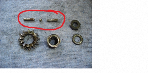

Hola soy lluis y tengo una guzzi 65 y me ha dado por restaurarla, he empezado por lo facil neumaticos, hasta ahi todo bien, luego he leido por aqui que se tenia que limpiar el carter, y ahi va el problema he sacado los tornillos, he sacado la tapa, con un poco de petroleo ( como he leido aqui) lo he limpiado primero con la moto tirada a la izquierda la he movido un poco y luego la he tirado a la derecha para sacar todo el petroleo, hasta aqui todo perfecto y muy limpio, pero he aqui mi sorpresa en el cubo donde he tirado el petroleo sobrante me han aparecido tres piezas muy pequeñas en concreto dos cilindros pequeños y una bola y ahora mi problema es que no se donde narices van estas piezas. Alguien me puede ayudar, intentare subir la foto de las piezas en questión pero seguro que vosotros sabeis perfectamente de que piezas os hablo.

Hola compañero, creo que me has entendido bien pero yo como soy novato no me se explicar, a mas creo que las fotos que subi estan bien hechas, intentare volver a explicartelo, mira he estado mirando por aqui y en el apartado EL MOTOR (1ª Parte) es tal y como yo tengo la moto, en la 4 fotografia de este apartado hay 7 piezas, a las piezas que yo me refiero que tengo y no se de donde son, son las 3 que hay en la parte superior de la foto parte izquierda al lado de una tuerca y encima de una corona dentada que son dos pequeños cilindros y en medio hay una bolita, pues a estas 3 me refiero. no se si me he explicado mejor.
Intentare agregar foto con las piezas a las que me refiero marcadas. pero es que no se muy bien como va esto de agregar fotos, pero lo intento.

Hola. Esas tres piezas, son las que actuan en el embrague. En el centro del piñon (donde está el pñon que engrana con el pedal de arranque) hay un agujero. Ahí van metidas. Primero una varilla. con lo redondeado hacia adentro, despues la bola, luego la otra varilla con lo redondeado hacia afuera. Si todo está bien, sobresale como 1cm. Ahí es donde actua la palanca del embrague para embragar. Un saludo.

Lo he probado y me ha funcionado perfectamente, muchas gracias, quiza la maneta del embrague va un poco dura pero por lo demas perfecto repito muchas gracias por todo.

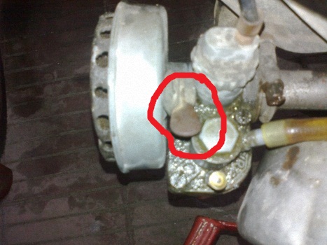

Ostia puta mi guzzi ha arrancado!!!!!!!!!!!! esto es una pasada, pero ya que sois unos cracks me gustaria haceros una pregunta de una cosa que no tengo nada clara, en el carburador, en la toma de aire hay una palanquita que tiene movimiento a derecha e izquierda y no se donde tiene que estar, la verdad es que si la pongo a la derecha el motor baja de revoluciones y si la pongo a la izquierda el motor se revoluciona mucho pero no se donde tiene que estar, me podeis ayudar, adjunto foto de la palanquita, muchas gracias de antemano.

No sé si sa llama dch.izq, o arriba y abajo.
La palanquita es para accionamiento del aire para arrancarla en frio, quita el filtro y actua sobre ella, veras que cierra y abre la abertura del filtro del carburador, si observas cuando actua la palanca, cierra la apertura del carburador, esto sería aire CERRADO para arrancar en frio, una vez calentito el motor, actua de nuevo sobre ella y se abre la apertura del mismo, éste es el funcionamiento normal.
