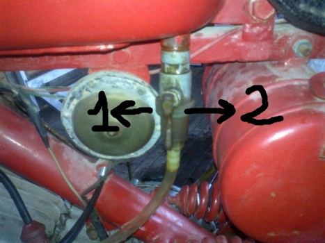

Hola tengo un problemilla, no se como va el grifo de la gasolina , solo se que si tengo la manecilla tirada para abajo no sale gasolina, pero no se si la tengo que poner en la posicion 1 o en la posicion 2. Adjunto foto para que veais el tipo de grifo que tengo

Te pongo una foto del mío.
Si lo pongo con la manilla hacia detrás no sale gasolina (C=cerrado).
Si lo pongo con la manilla hacia abajo sale gasolina hasta la reserva (A=abierto).
Si lo pongo con la manilla hacia adelante sale gasolina hasta agotar el depósito (R=reserva) .
Espero que te sirva de ayuda.

El método empírico no suele fallar:
1-Cierra el grifo.
2-Conecta la salida a una garrafa.
3-Ponlo en una de las posiciones de abierto hasta que no salga más.
4-Llévalo a la otra. Si sale gasolina, la primera es la reserva y la otra no. Si no, puede que sea al revés. Deberías comprobarlo llenando de nuevo un poco el depósito, y probando a abrir primero el segundo y luego el primero.

Hay que intentar mantener el grifo original, siempre en la medida de lo posible, por cierto, en la 65 , el grifo no llevaba la posicion de reserva ¿verdad?. Tengo en casa un par de grifos uno con y otro sin, el con imajino que vendrá de una 73, 98......

Es lo que quiero mantener el original pero como he expuesto en la foto tiene tres posiciones y no se como van no se si la posicion 1 de la foto es igual que la posicion 2 de la foto, o sea que como tu dices no tenga reserva y de igual en que posicion la pongas no se?
