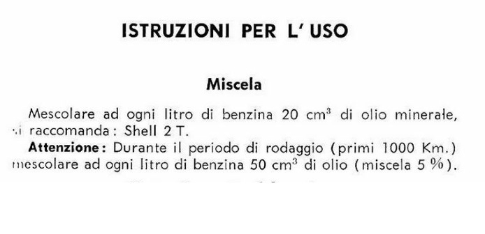

He estado leyendo un Manual de uso y mantenimiento en italiano y he encontrado esto.
Ahí queda dicho que de normal un 2% de mezcla y durante los primero 1000 Km. un 5%
Si pensamos la vida que les damos (o daremos) nosotros a la moto, creo que tardaremos mucho en hacer 1000 Km. De ahí que no vayas muy desencaminado en poner un 4% de mezcla.
Instucciones.jpg [ 44.52 KiB | Visto 3645 veces ]

No se lo de ese manual italiano, pero:
Si mirais en el manual de uso de la Guzzi Hispania 65, que esta colgado en esta página. dice
textualmente:
MEZCLA
Mezclar en cada litro de gasolina, 50 cc. de aceite mineral de densidad media y de buena
calidad. El tapón del depostio de la gasolina puesto al revés, sirve como medidad del aceite a
mezclar por cada litro de gasolina.
Procurese hacer la mezcla en recipiente aparte.
Recomendamos que durante los primeros 5.000 km. se heche la mezcla según las siguientes
proporcinones:
De 6 a 7 medidas de aceite (de 300 a 350 cc.) por cada 5 litros de gasolina.
