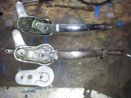

Hola a todos.
La foto que expongo nos ayuda.
El selector de arriba es el que traia la moto. (todo destartalado, roto y falto de piezas).
El de abajo lo he comprado en Internet. Falto de muelle y de bolita o similar que selecciona.
El muelle lo he fabricado y parece que funciona, pero no así la bolita o espárrago selector.
Se que hay dos tipos de selectores (LARIO y MELIOR) según el catálogo de recambios.
Ninguno se parece al abajo de la foto.
Alguien sabe si se puede reutilizar este segundo selector de la foto?.
Tendría alguien un muelle y la famosa bolita o espárrago?.
Gracias de antemano.
Selector.jpg [ 37.02 KiB | Visto 3607 veces ]

Hola javellino,veo que tienes problemas con el selector,en la foto veo que tienes uno de origen(el de arriba),el de abajo es parecido,pero tiene una parte algo más gruesa en su caja,no lo reconozco.Te recomiendo que repares el de origen,pues te puede pasar que arregles el otro y una vez puesto,nó te vaya bien.¿Qué necesitas del original? Creo que tengo todo.En cuanto al muelle que hás hecho,lo veo,y nó te molestes,de un grosor escaso,que puede que luego nó tenga la fuerza necesaria paqa retornar la palanca a su posición correcta.Muelle también tengo...,un saludo.
Old que tal?.
Gracias por tomarte interés.
Voy a probar lo que he prefabricado, muelle y bola de selección.
Una vez colocado y probado ya te comento.
Quizás necesite un muelle nuevo.
El selector original (si lo es), está ñapado y pegado. parece golpeado. Lo voy a evitar.
Estamos en contacto.

Jope Javellino!,a mí,me pasa lo que a tí,me gusta reparar todo lo reparable,pero hasta cierto punto no compensa,como te dije,piezas del selector de origen las hay sin problemas y por poco dinero,merece la pena compralas y nó complicarse la vida y acabar enfadado,aparte de que para darle el punto a este selector,hay que conocerlo bien,si te vés bloqueado,te repito,compra las piezas y que te monte el selector alguien que lo conozca,ó si te empeñas,hazlo tú,fijándote en alguno de una moto de tus amigos.Suerte!
