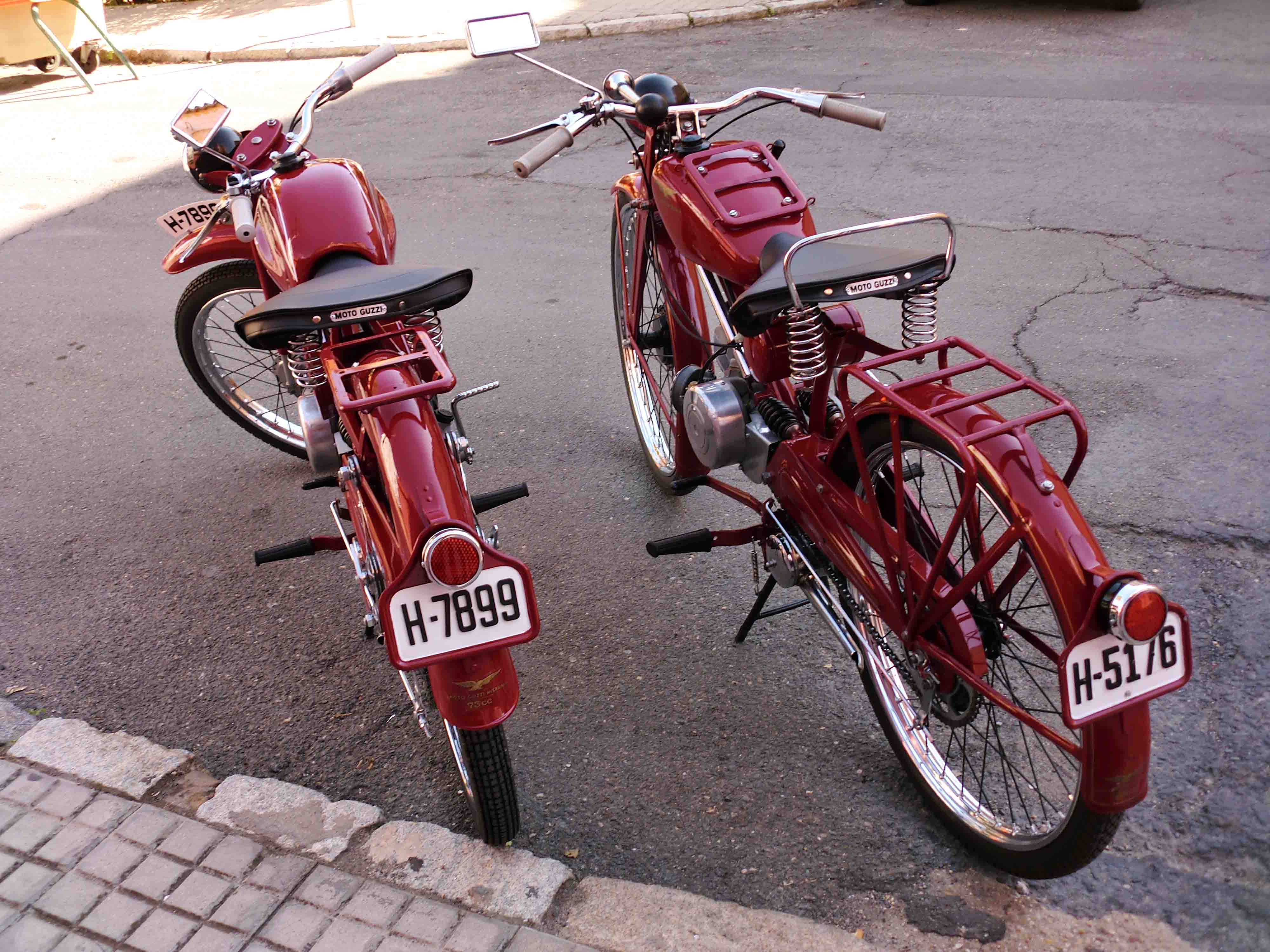

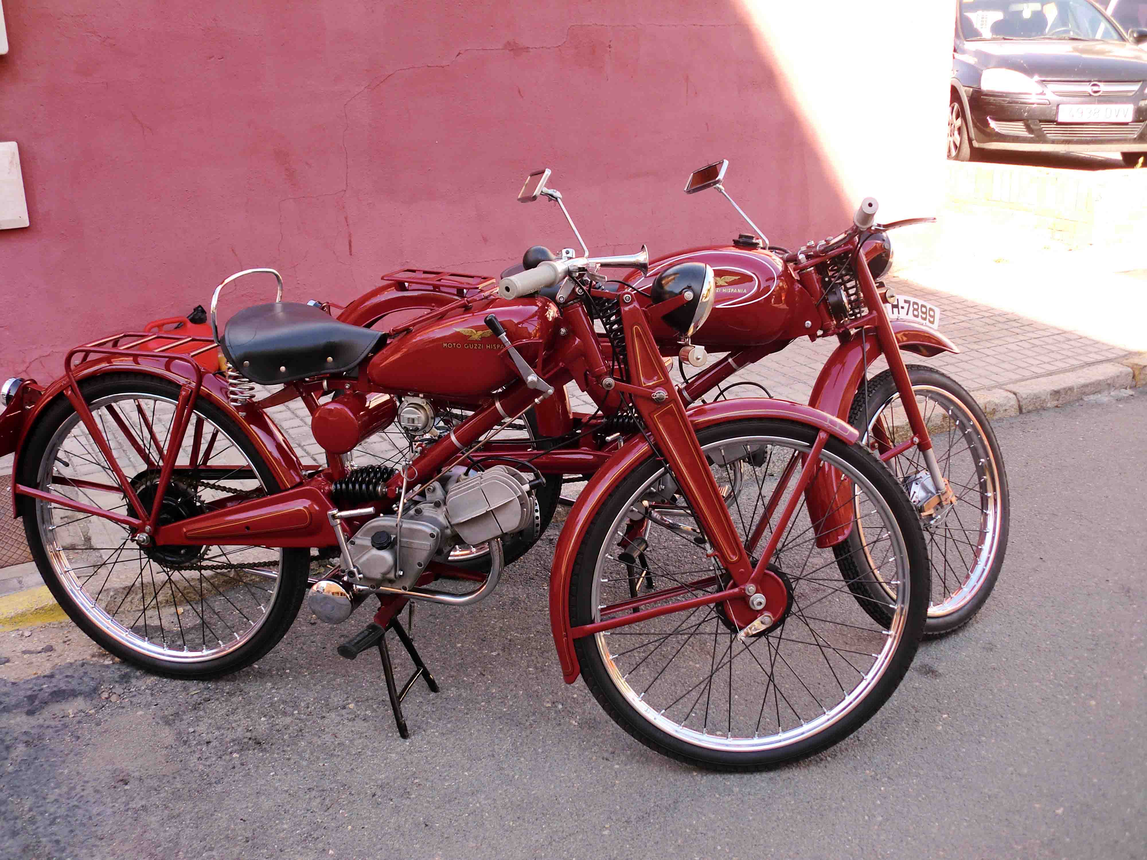

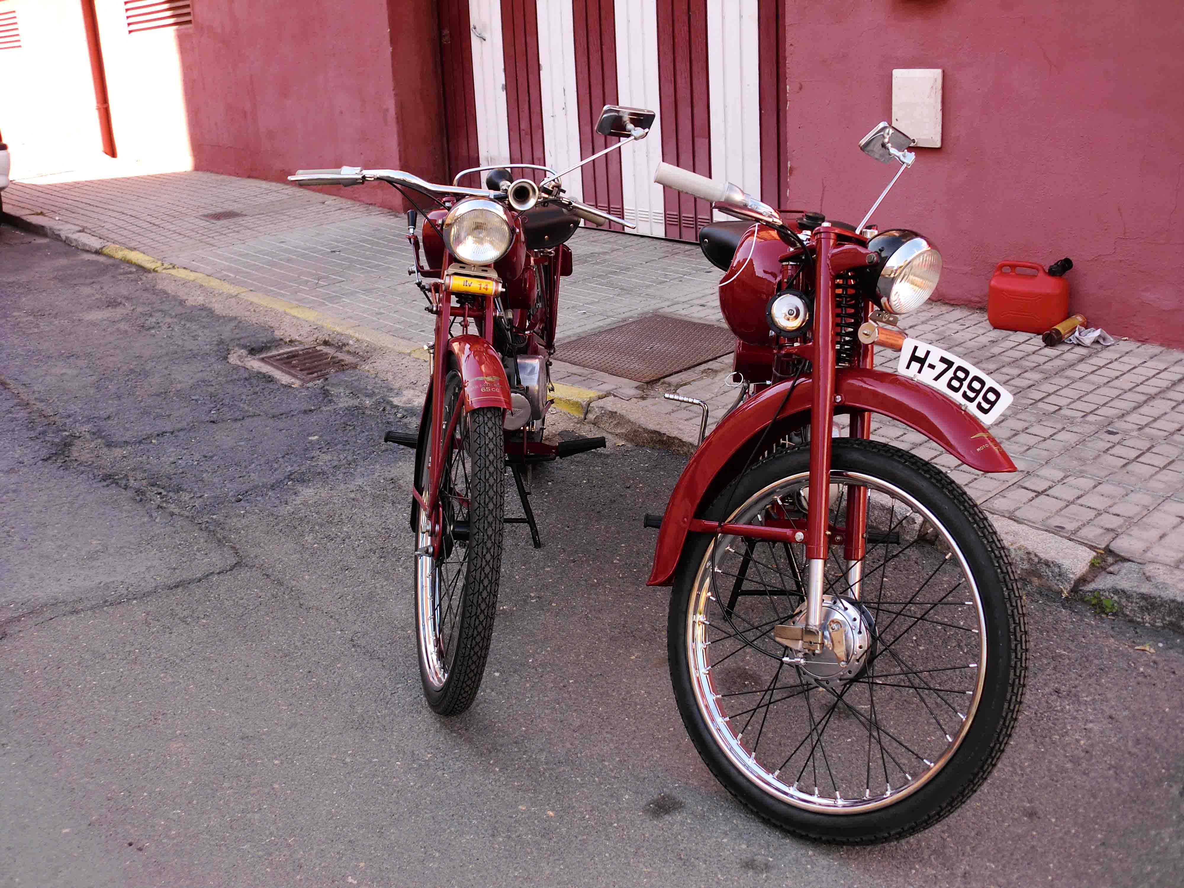

Por cierto mirad, que bonitas se ven juntas.
Alguien me ha dicho hoy al verlas juntas sin ha tenido crias
:012: :012: :012:
1.jpg [ 458.87 KiB | Visto 5166 veces ]
2.jpg [ 452.38 KiB | Visto 5166 veces ]
3.jpg [ 484.35 KiB | Visto 5166 veces ]
