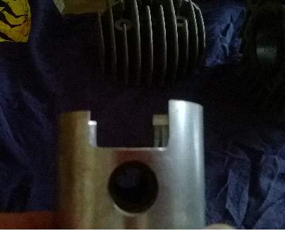

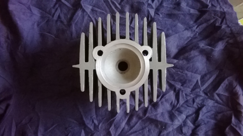

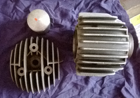

Después de estar usando la Guzzi bastante tiempo, decidí mandarla a rectificar. La moto funcionaba pero no me convencía, en frío parece que iba bien, y cuando se calentaba no tiraba nada, parecía como si se agarrase el pistón. Miré el avance de encendido y los platinos comenzaban la apertura cuando coinciden las marcas del plato de la magneto con la de la carcasa, con lo que creo que estaba bien. El motor le había hecho entero, rodamientos, incluido el de el plato magnético que no lleva, retenes y ferodos del embrague. Al pistón solo le cambié los segmentos.
Este es el resultado de la rectificación y pistón nuevo.
Intentaré subir alguna foto.

Foto-3.png [ 253.65 KiB | Visto 3945 veces ]
Foto-2.png [ 340.48 KiB | Visto 3945 veces ]

WP_20140228_001.jpg [ 187.04 KiB | Visto 3945 veces ]
