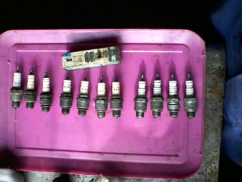

Las bujías que estaban en la moto.

:016: :016: no seeeeeee, Berum, KLG, Champion, Marchal ¿ quizás ?. Creo ver eso.
Saludos.memeces. :025: :025:

Yo Recuerdo que le poníamos la Champion L 45 o L 49 de Pase corto Era una bujía meno cálida
un Motor que sea muy Caliente necesita una Bujía mas Fresca y yo tenia una en el Cajon de la Mesa dando Huerta y lo Primero que ise cambiársela un saludo Rafael G.C

Sí memeces,KLG desmontables y todo,un lujo, Pero están todas en el último suspiro .Cuando yo era muy jovencito, me manejaba con esas bujías en mi Terrot de tres marchas . Puaaaaf lo que ha llovido (incluso en Murcia jeje )Y desde entonces no las había vuelto a usar. Curioso
