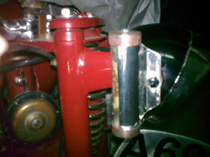

 Asunto: Re: En frío va bien, al calentarse pierde fuerza y va a tiro
NotaPublicado: 23 Feb 2015, 16:53
Buenas Tarde para todos y decirle a Joseluna ya termine de hacer el Porta Documentación ay esta de dos Ángulos un saludo de RafaelG.C
002.jpg [ 289.91 KiB | Visto 5621 veces ]
NotaPublicado: 23 Feb 2015, 16:54
001.jpg [ 267.32 KiB | Visto 5621 veces ]
Espero que les Gusten
