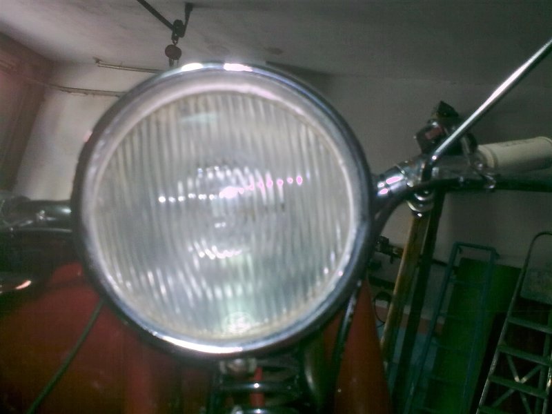

hace unos dia que lei que un Compañero tenia Problema con la Óptica del faro ya no tenia el Esmalte q estaba oscuro .Yo tube ese Problema y lo Solucione haciendole una nueva .Con un bote de Espray
separe la Óptica del Cristal y ise una Plantilla del interior de la Ötica habri el Bote de spray y el Resultado fue
