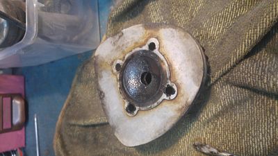

Buenas he desmontado el cilindro y pistón de la dingo 49 pues estaba enganchado y agarrotado pero me encuentro que no tiene junta en la culata con el cilindro mi pregunta de novato( es normal ? )
Y los aros no he podido sacarlos enteros pues estaban prácticamente soldados por la porquería y el oxido, el pistón y cilindro están creo que bien osea que comprare unos aros nuevos y probaremos que tal se desarrolla el montaje y arranque
ya iré poniendo avances por aquí
edito dos fotos de como estaba el cilindro y la culata sin junta que la verdad me extraña

No todos los motores disponen de junta. Pero lo que no se, es si tu motor es uno de ellos. Lo que si puedo decirte es que mi Guzzi 65 no lleva junta y va de fábula.
Saludos/Vapepelu.

Bueno pues lo probare sin junta y ya veremos
Gracias

Pudiese ser que estuviese ovalada, es decir el asiento de la culata con el borde de la camisa. Compra esmeril yyyy dale que te pego.
Si quieres haz junta de lata de refresco, son de alumio y al hacer apriete son estancas.
Buena idea lo de la lata lo haré, y plano si que esta lo he mirado
