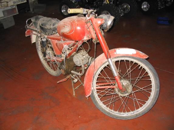

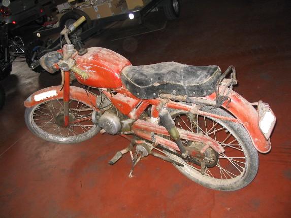

Os pongo unas fotos de la moto.
Guzzi 10.JPG [ 40.87 KiB | Visto 4337 veces ]
Guzzi 20.JPG [ 39.85 KiB | Visto 4337 veces ]

Por cierto: tego también de la moto una chapa para proteger las piernas a modo de carenado.
No la he visto en ninguna de las fotos que tanto en el foro como el libro de Mauricio.
¿Sabe alguien si es algo "añadido" a posteriori o si por el contrario es originlal de la moto?
No esos protectores se les ponían para cortar el aire y que no les diera de lleno en las piernas. No es una cosa de serie, sino que los vendían para acoplar en las motos. Normalmente las motos las dejamos “peladas” es decir se suelen dejar como salidas de fábrica. Pero claro sobre gustos no hay nada escrito.

No, si a mi tampoco me gusta. Lo único era que si fuera un accesorio original pues a la vez que hago la chapa y pintura de la moto pues hacía esto también.
Otra cosa: en las fotos que puse se aprecia un tipo de trasportín detrás del asiento. Esto me imagino que será una "ñapa" aposteriori ¿no? porque tampoco lo he visto en ninguna otra foto.
Un saludo y gracias de nuevoi.
 Asunto: Re: ¿Cómo y por dónde empezar?
NotaPublicado: 05 Mar 2008, 22:58
El trasportín tampoco es una cosa de serie al igual que las defensas. Pero tampoco es una ñapa como comentas, sencillamente se lo ponían para transportar cosas, nosotros las usamos para paseo, pero no creo que su anterior dueño la utilizara para paseo sino para ir a trabajar y aunque fuera solamente para el almuerzo hacia falta algo para transportar los bultos cómodamente. A mí personalmente tampoco me gusta pero digo lo de siempre sobre gustos.
