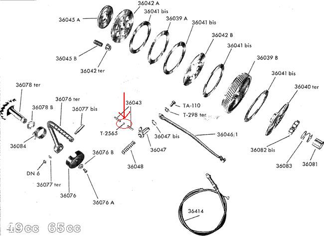

despiece 5 bis.JPG [ 57.34 KiB | Visto 4946 veces ]

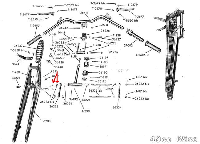

Tengo las dos varillas, pero ¿lo que va entre ellas es una bolita o es otro trozo pequeño de varilla que me ha aparecido entre el despiece de dos motores?
despiece 8 bis.JPG [ 66.84 KiB | Visto 4946 veces ]
Las pieza señaladas como 36223 y 36224, está claro que una son las tuercas pero ¿y la otra?
¿las tuercas almenadas van a la izquierda o la derecha?
Perdonad el coñazo pero he montado la horquilla y no me convence como ha quedado. Creo que voy a desmontarla nuevamente y comprobar que pasa.
 Asunto: Re: Estoy terminando por fin la 65
NotaPublicado: 17 May 2008, 07:39
En la zona de manuales existe un Catalogo oficial de piezas de la 73. Mira que hay un despiece similar al de la 65. No se si será del mismo tamaño la bola pero pone: "Sfera per pistoncini spingidischi 7/32" (5.56)".
Mira a ver si te puede servir.

Buenas tardes te respondo a tus dos preguntas:
La primera las varillitas de embrague lleva una bolita entre medias que puede ser como una bola de los rodamientos de la misma moto para que te hagas una idea.
La segunda es una tuerca y contratuerca para ajustar las holguras que se producen en el desgaste de la horquilla.

Muchas gracias a todos.
Aclarado el tema de la bolita.

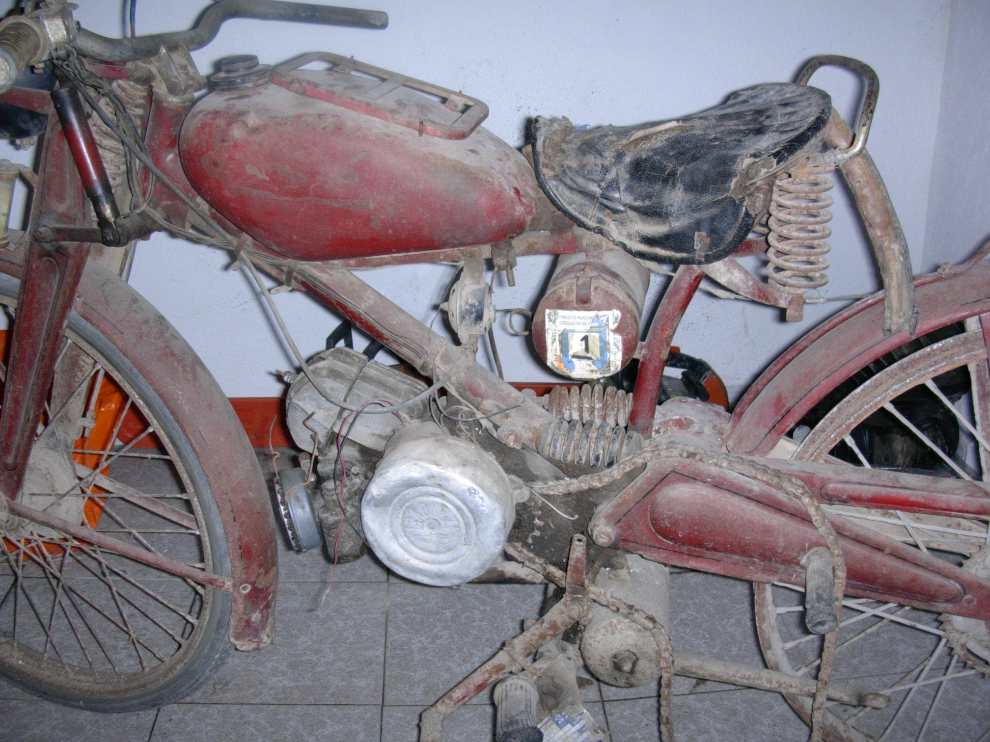

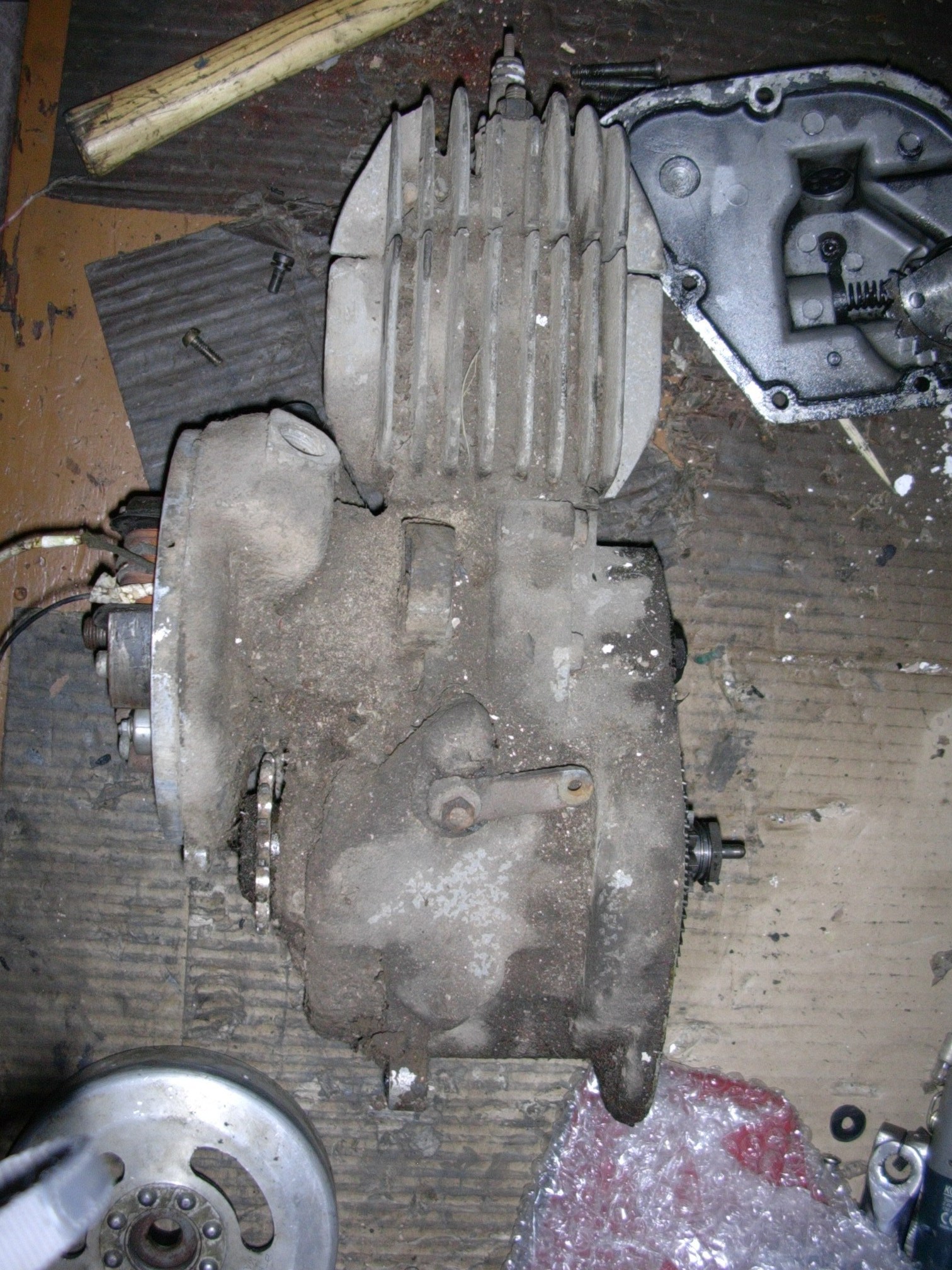

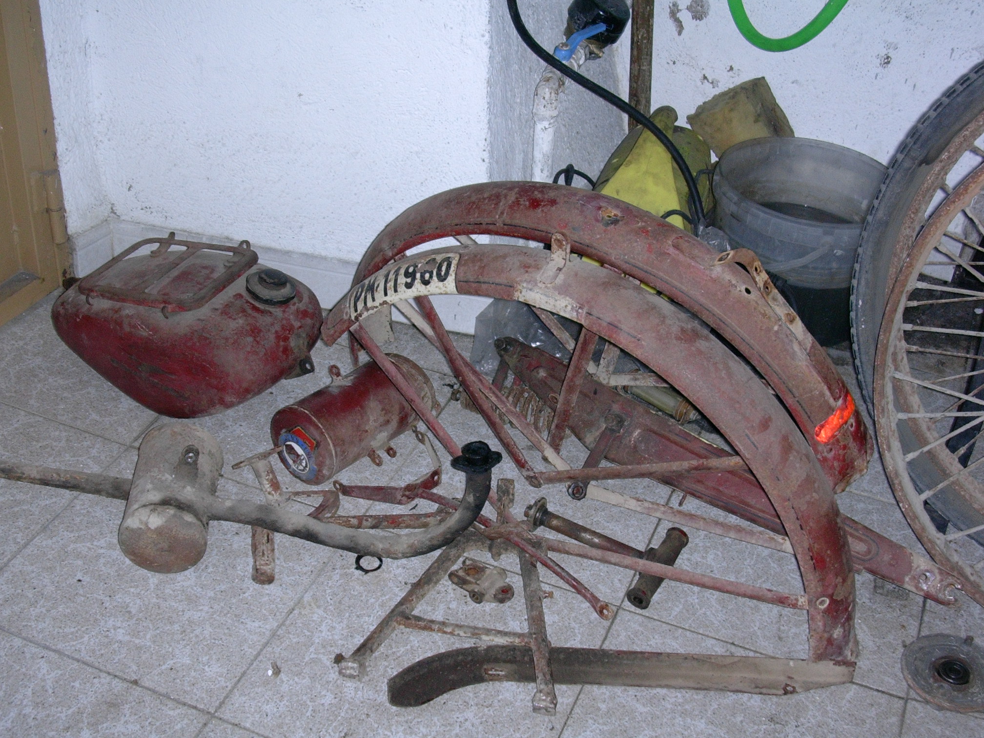

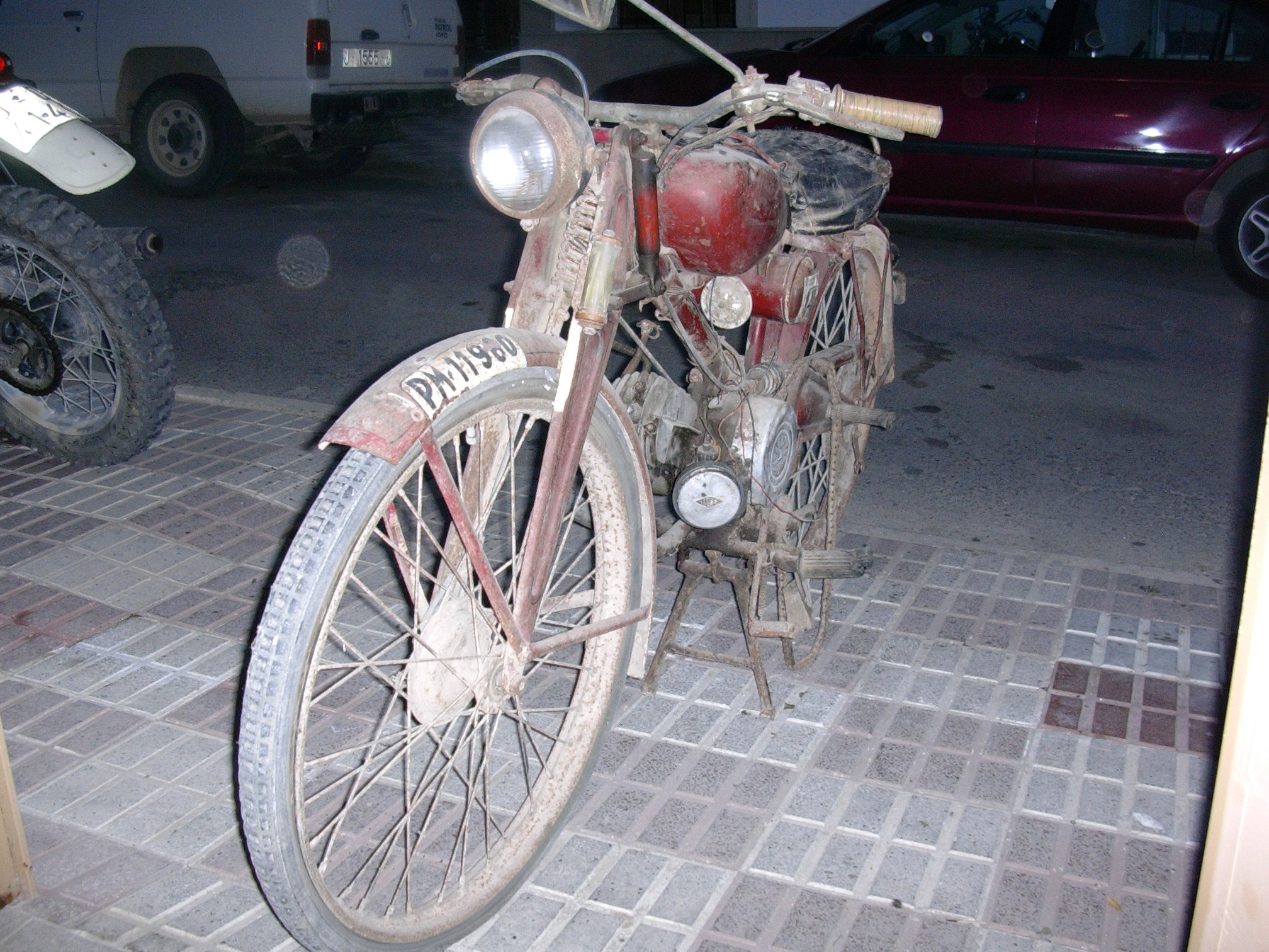

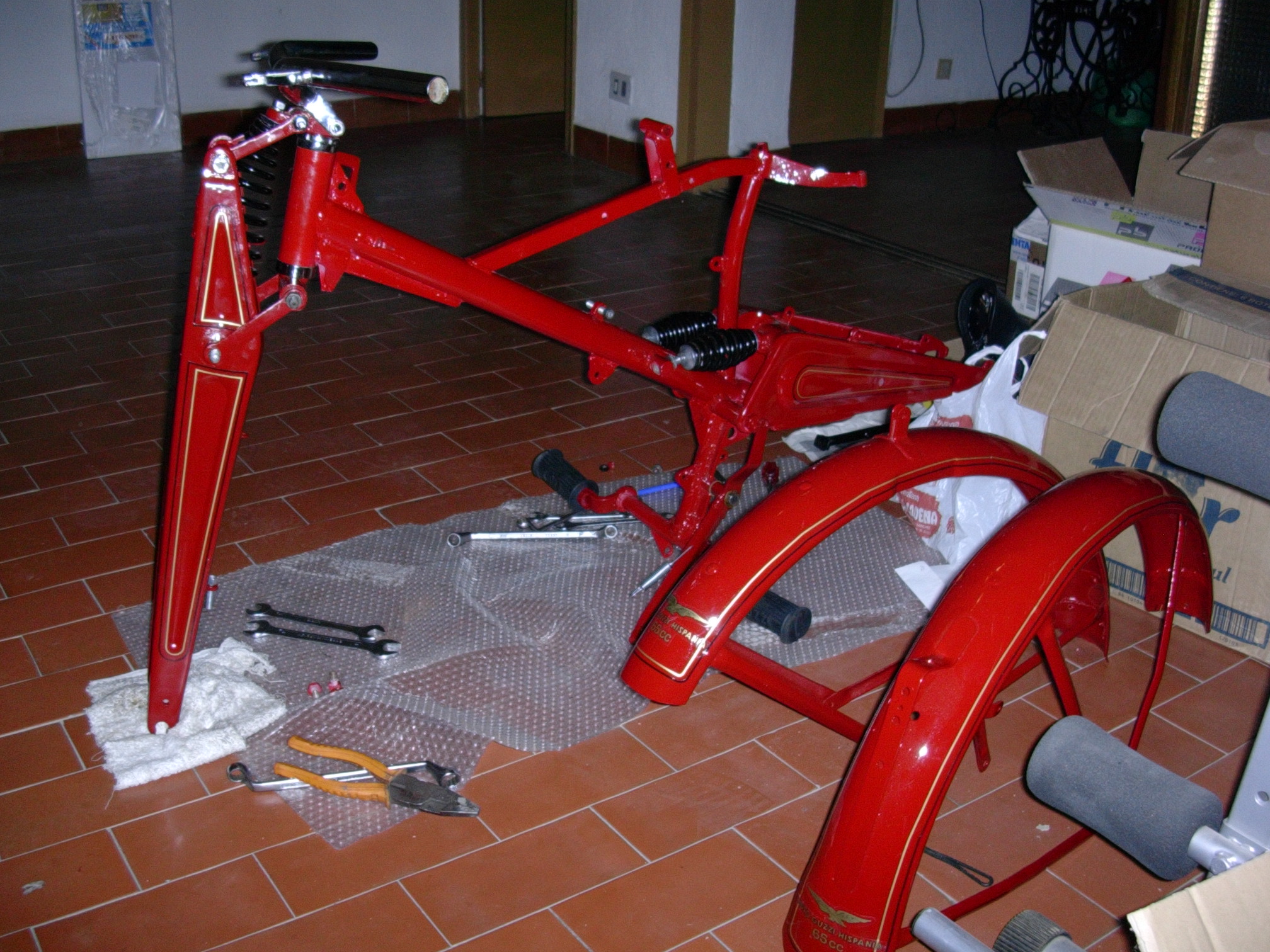

Ahí van unas fotos de la subsodicha:
Empezamos de aquí
guzzi 001.jpg [ 804.89 KiB | Visto 4237 veces ]
guzzi 002.jpg [ 801.93 KiB | Visto 4237 veces ]

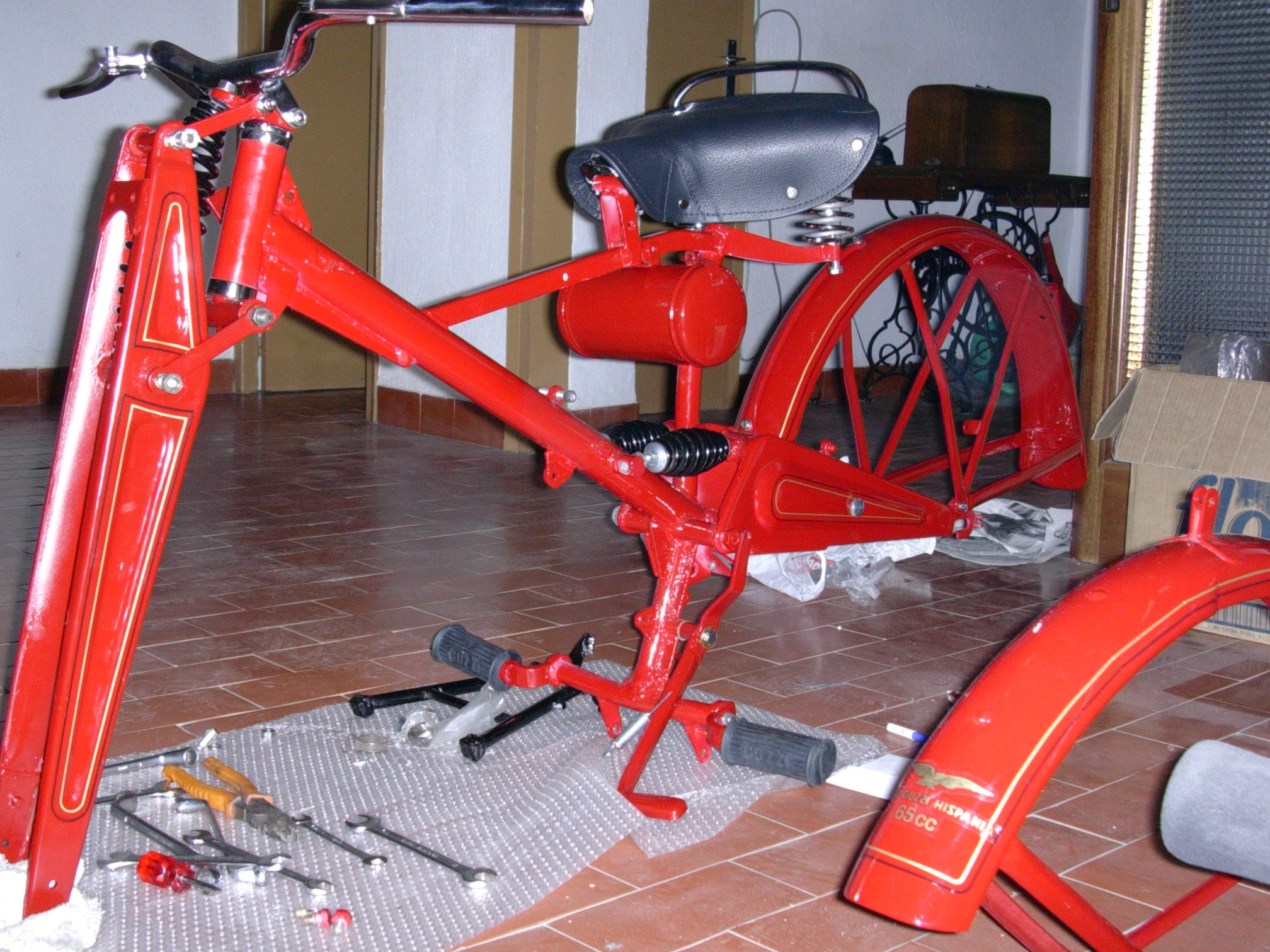

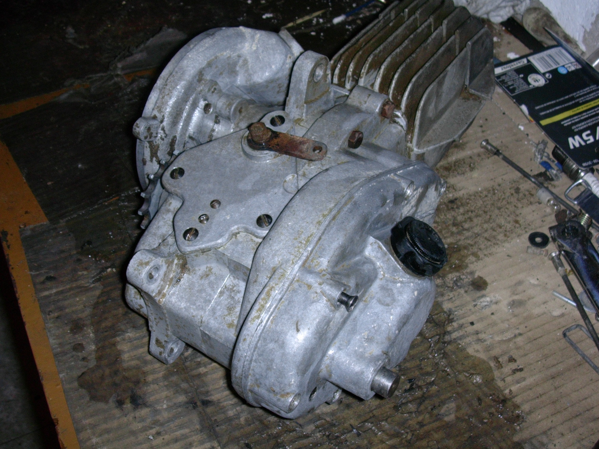

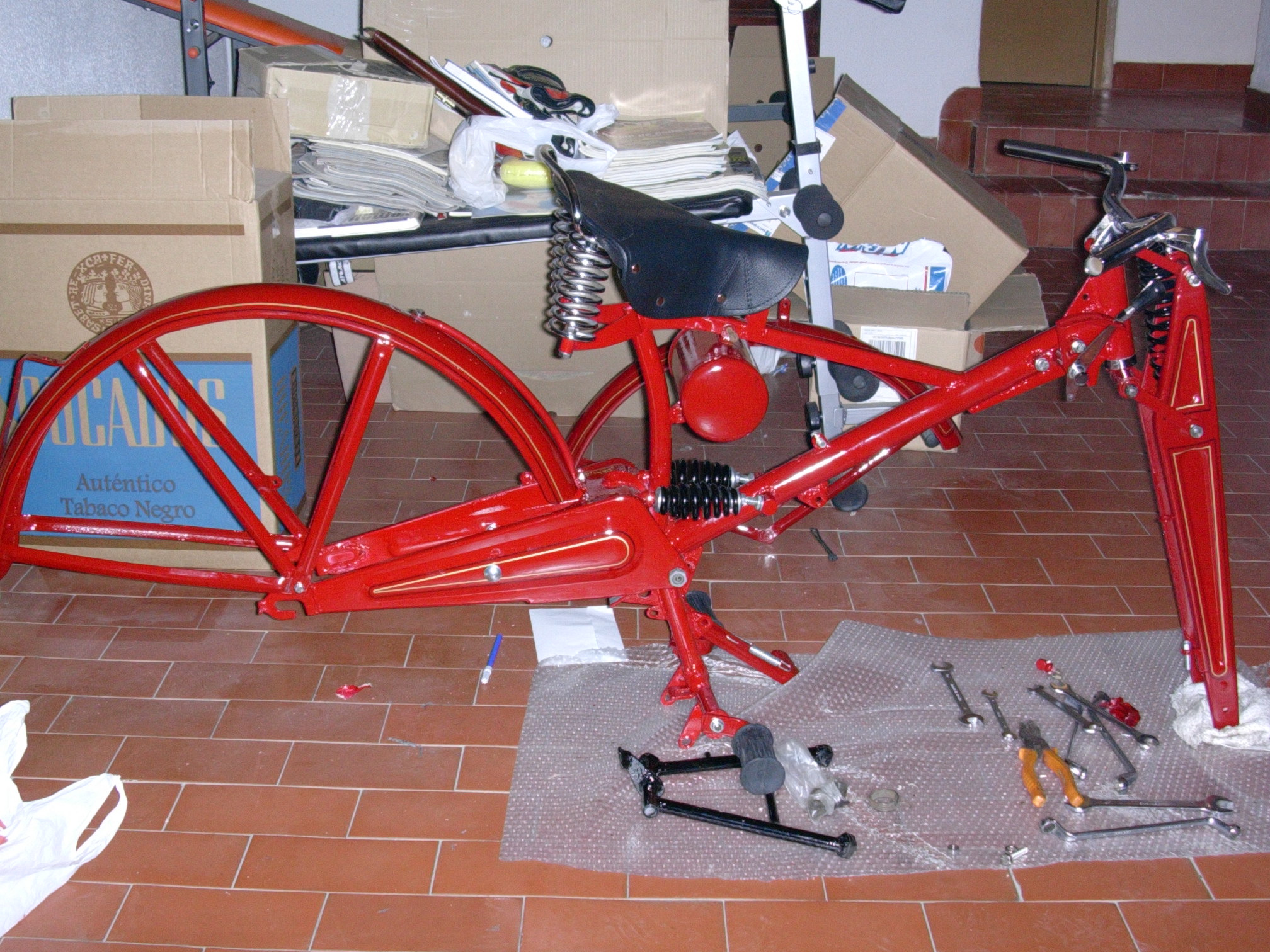

Y ahora estamos aquí.......
guzzi 074.jpg [ 849.1 KiB | Visto 4241 veces ]
guzzi 079.jpg [ 789.68 KiB | Visto 4235 veces ]
guzzi 083.jpg [ 828.21 KiB | Visto 4239 veces ]

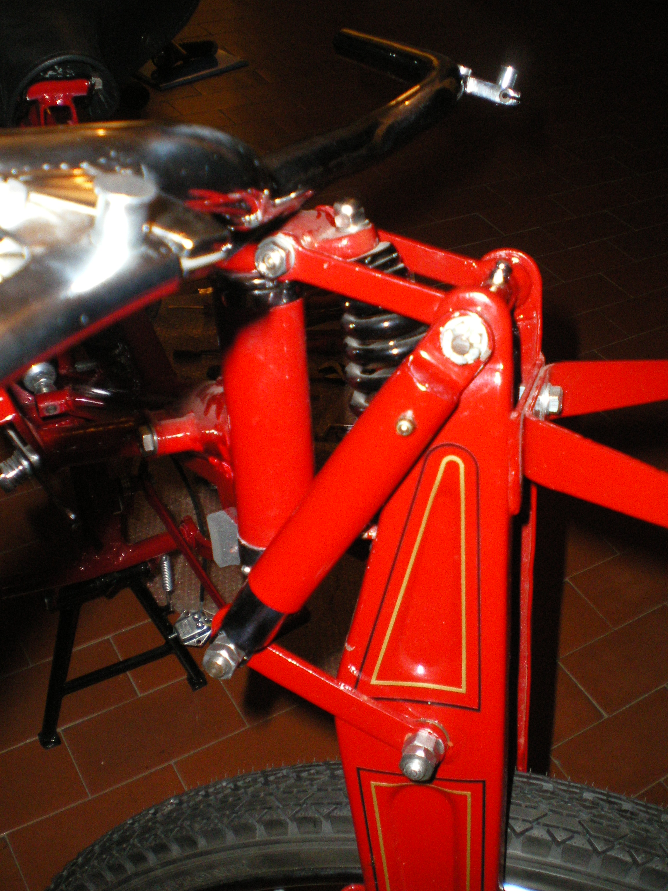

Comentario: Un detalle de la suspensión delantera con las bieletas bien puestas.
horquilla guzzi 65 004.jpg [ 1.43 MiB | Visto 4235 veces ]
