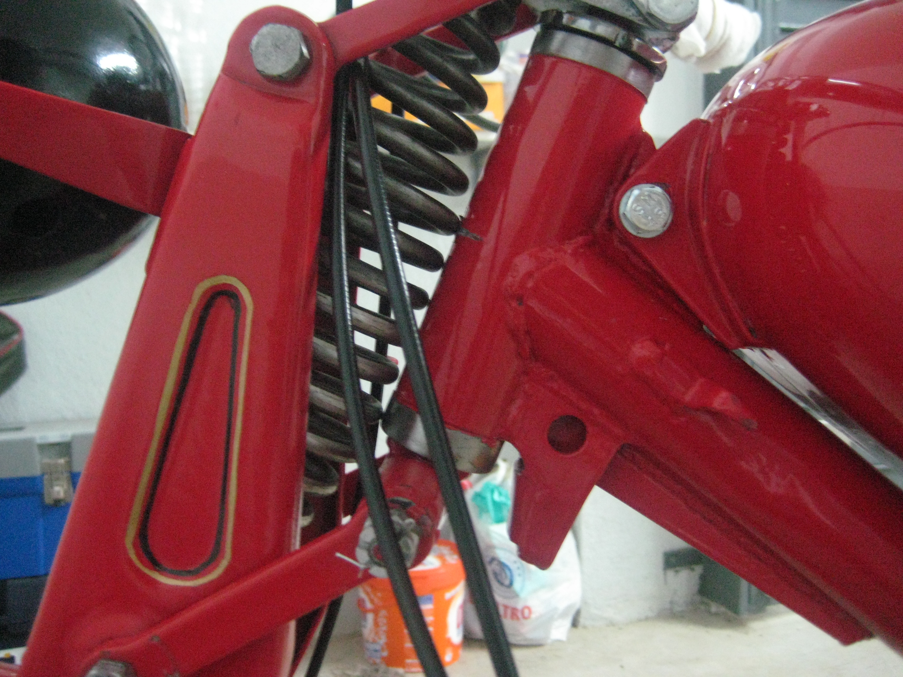

He montado la orquilla delantera y el muelle me roza en el chasis.
Cuando me subo en la moto, baja la suspension y entonces no toca.
Como lo puedo hacer para que no me toque??
Os adjunto fotos.

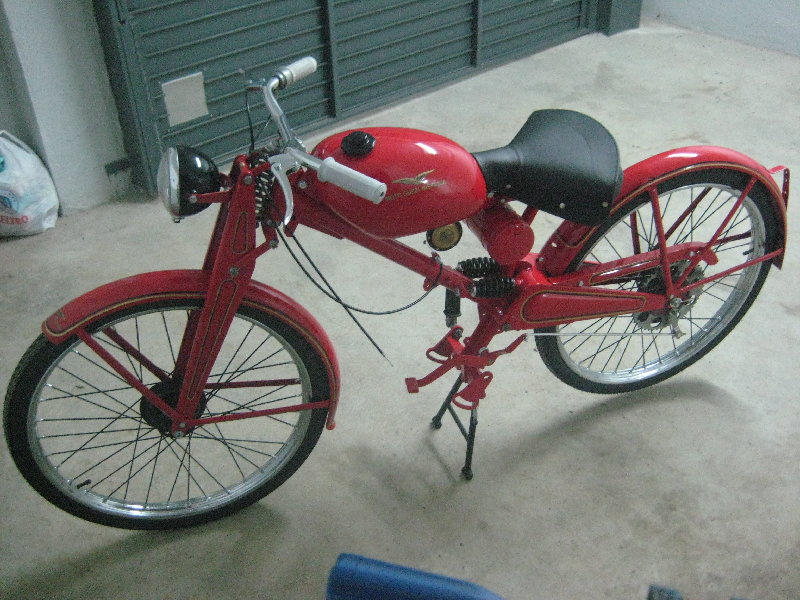

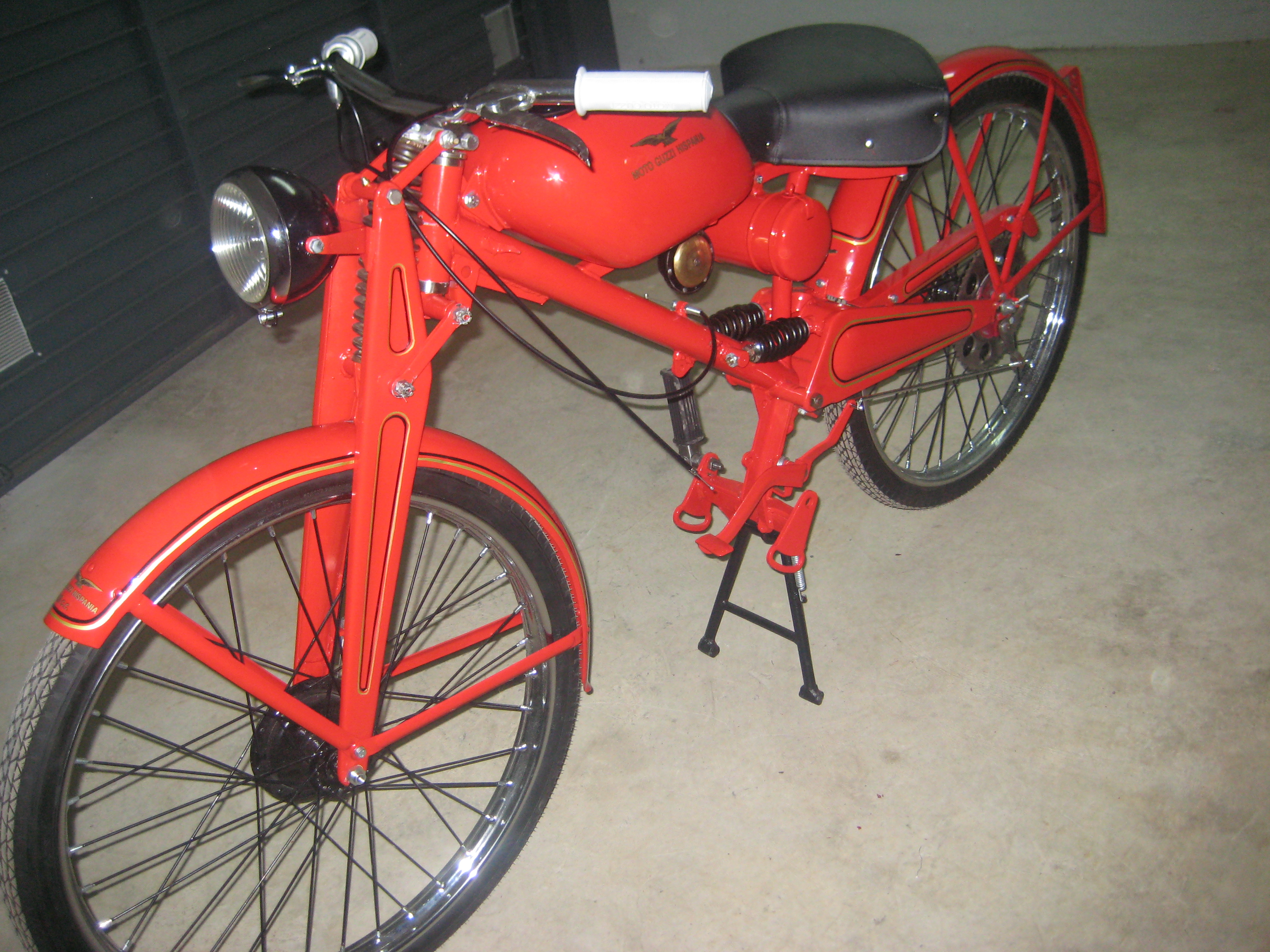

Os pongo alguna de la moto completa para que me digais que veais como me esta quedando.

donde termina el muelle en la parte de abajo lleva una arandela gruesa con una rala en el centro que entra don de se rosca el muelle mira aver si la as puesto y si as enrroscado el muelle

Hola,
Esta puesto y enroscado. Bueno, enroscado media vuelta solo.

Haber si has puesto al revés la parte de arriba donde va cojido el muelle, donde va la tuerca tiene un pequeño descenso, si le dieras la vuelta no lo tiene, no se mira a ver, es un caso raro.
Tiene que tener descenso.

Mira a ver que Bultacaobo lo ha solucionado cambiando las bieletas que no deben ser iguales.
Busa en el foro que lo explica y ha colgado unas fotos.

Hola de nuevo,
Al colocar el motor me ha bajado la suspension y ya no me toca.
Era un tema de peso..
