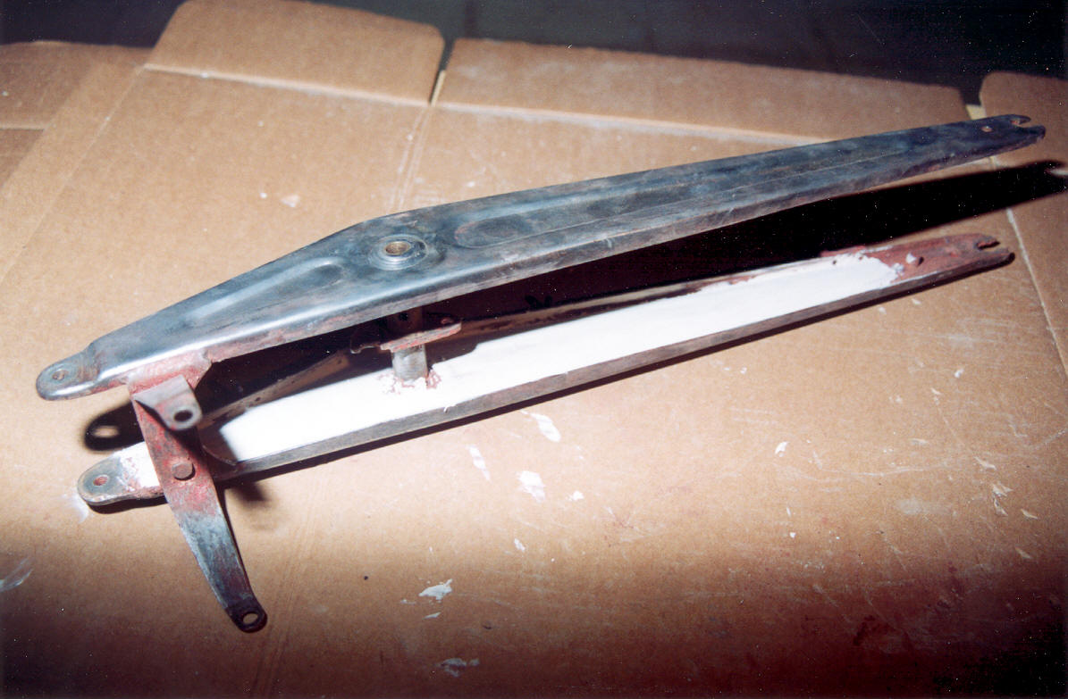

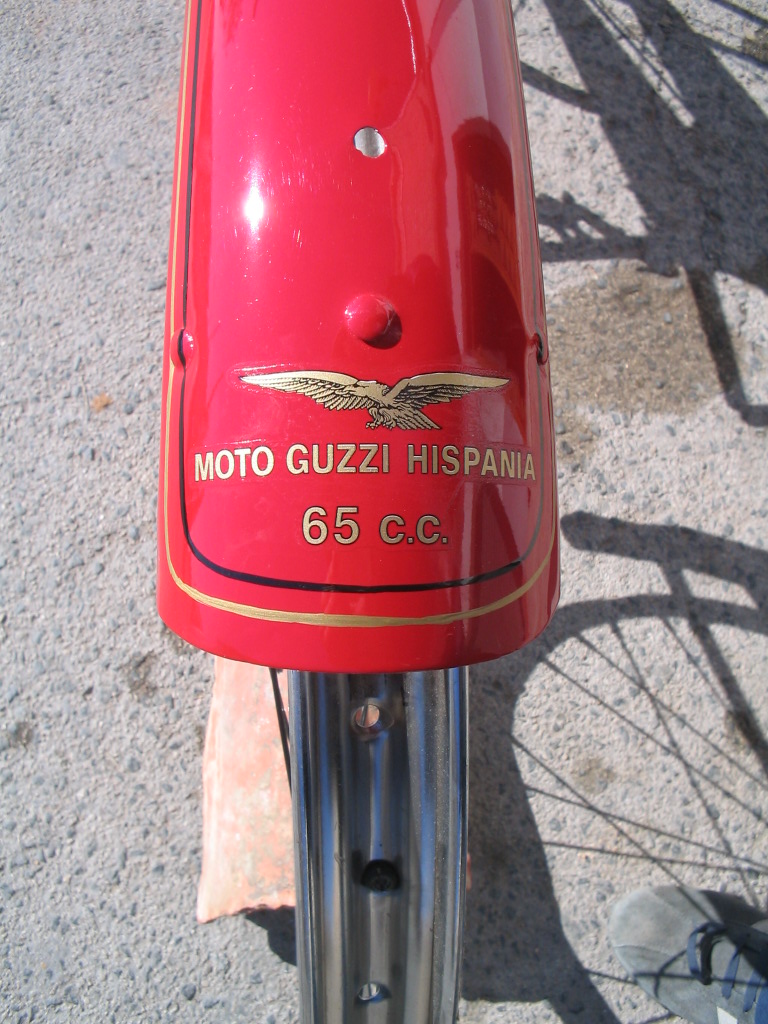

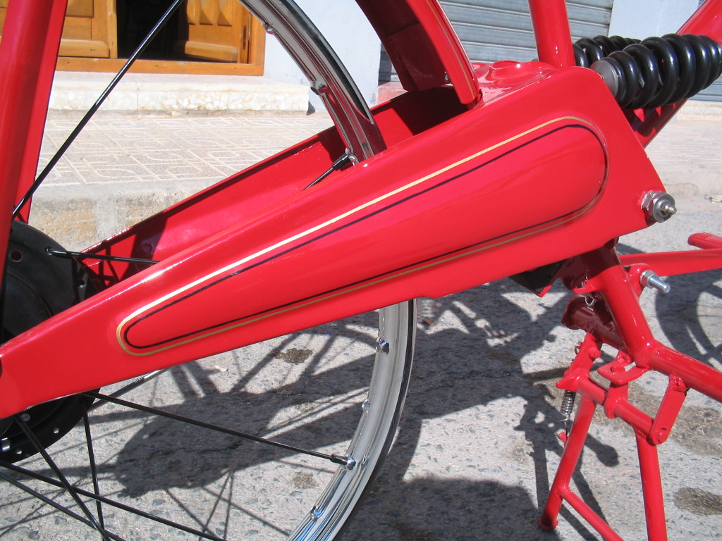

Por cierto, quiero que os fijeis en las fotos del guardabarros trasero y de la horquilla. Como vereis, el fileteado negro va por fuera, y el dorado por dentro. El otro día pregunté y dijisteis que era al revés. Aquí podeis confirmarlo. De todos modos, ya la he cagado y he pintado el dorado por fuera, que capullo, por no mirar mi propio material, ayyyyyy!! Bueno, luego le meto pulimento y seguro que consigo borrar los fileteados y los vuelvo a hacer.

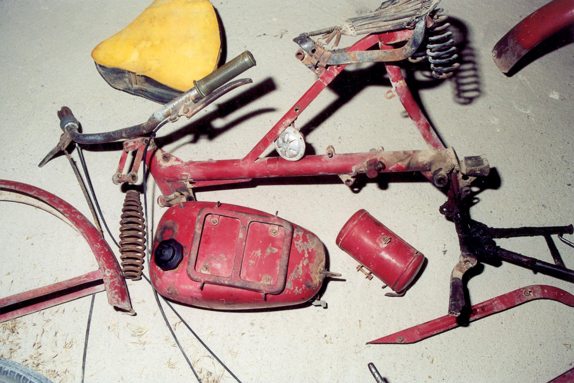

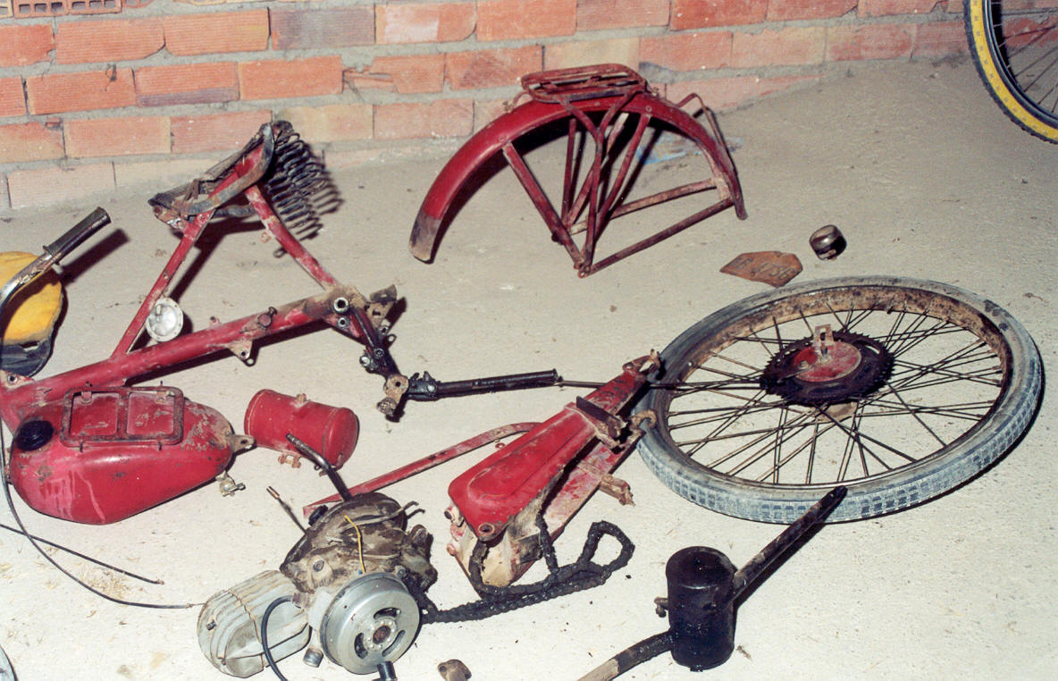

Comentario: Pues eso, empezando a desmontar hace ya algún tiempo
Centro moto original.jpg [ 191.97 KiB | Visto 4509 veces ]

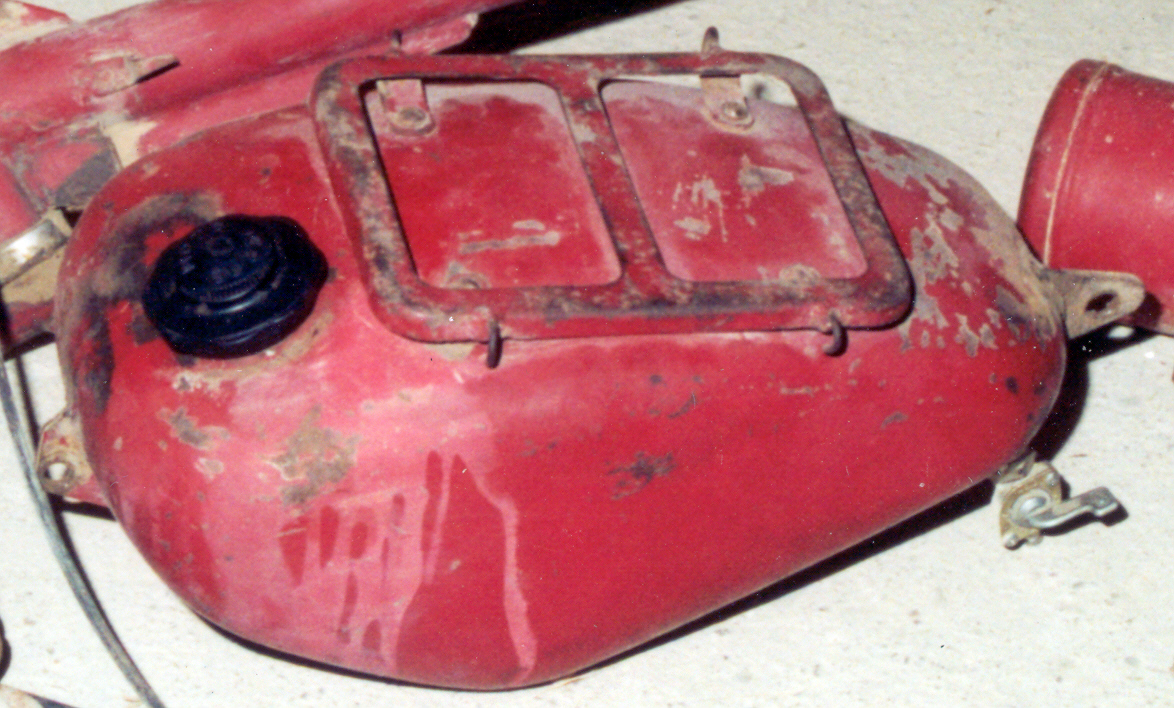

Comentario: Más de lo mismo
Depósito original.jpg [ 698.29 KiB | Visto 4510 veces ]

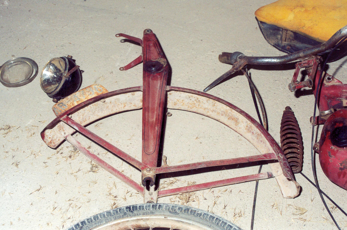

Comentario: Más de lo mismo.
Parte trasera desmontada.jpg [ 196.78 KiB | Visto 4506 veces ]

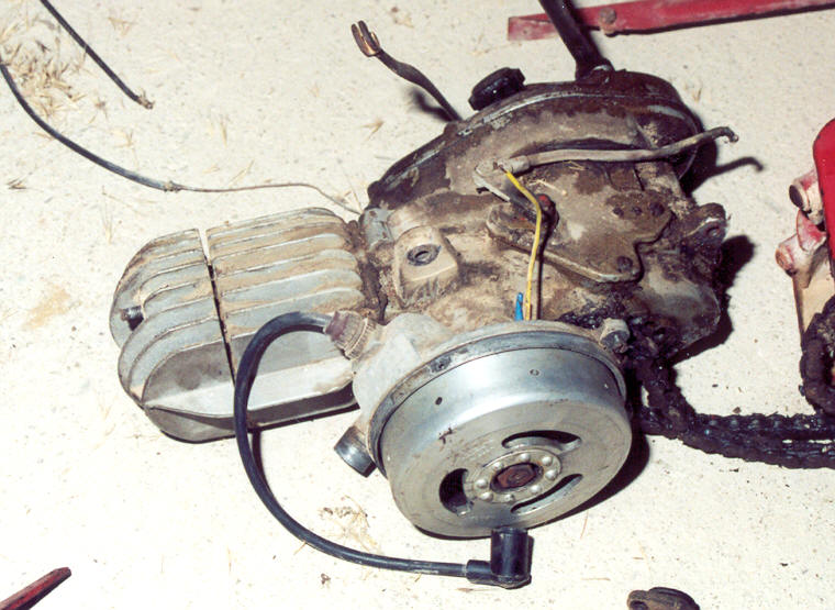

Comentario: El caso es que tiene mierda sí, pero funciona y todo. Después de unos 20 años parada, fue echarle gasolina, aceite, una patadida, y arrancar. Me quedé loco.
Motor con mierda.jpg [ 85.24 KiB | Visto 5235 veces ]

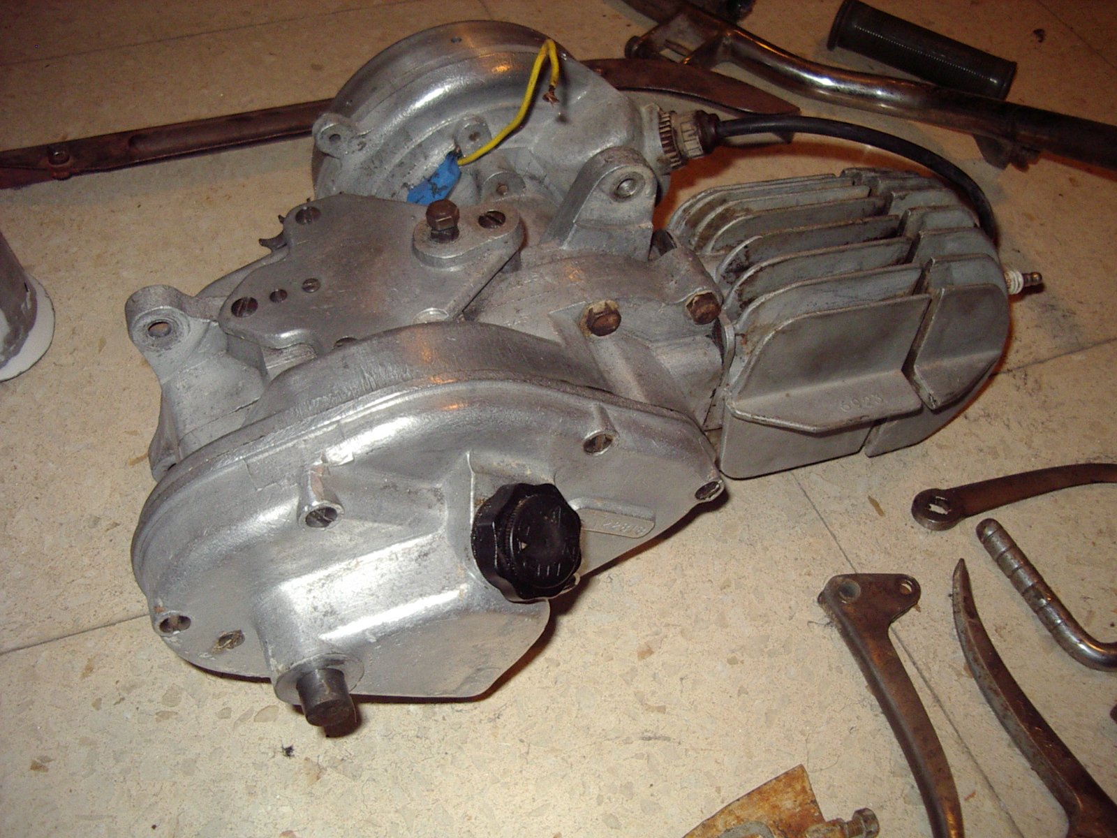

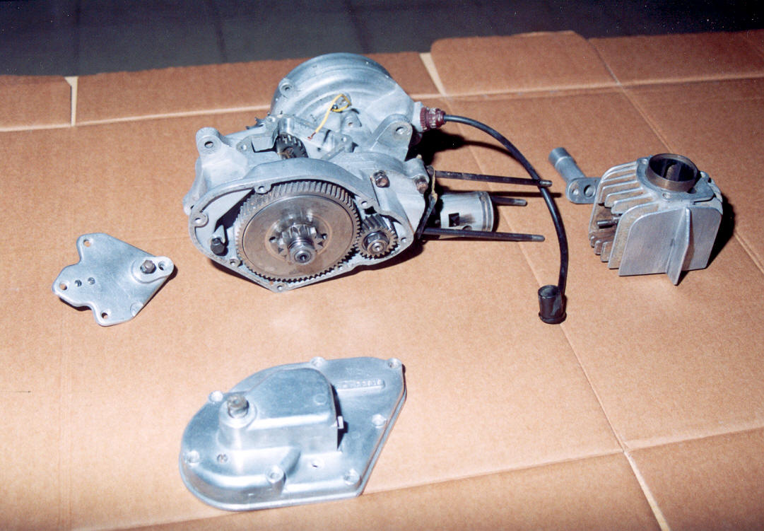

Comentario: Algo de mierda le he quitado a base de rascar, pero aun queda, aún.
Motor algo más limpio.JPG [ 1.1 MiB | Visto 4509 veces ]
Comentario: Aquí ya va dando algo de gusto verlo, pero luego mejorará.
Motor limpio.jpg [ 134.04 KiB | Visto 4506 veces ]

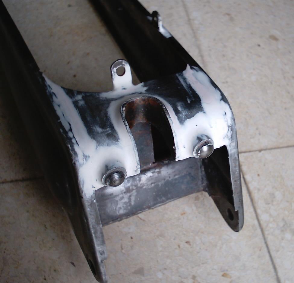

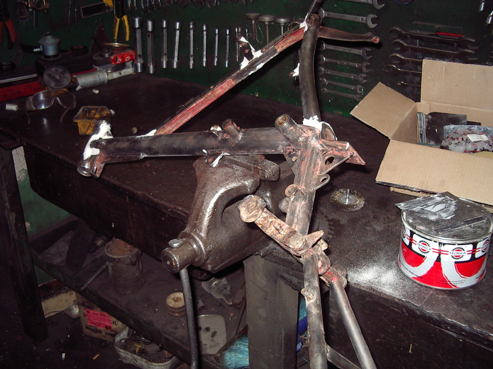

Comentario: Enmasillando las soldaduras (las originales y las que tuve que hacer)
Chasis en el taller.JPG [ 1.14 MiB | Visto 4506 veces ]

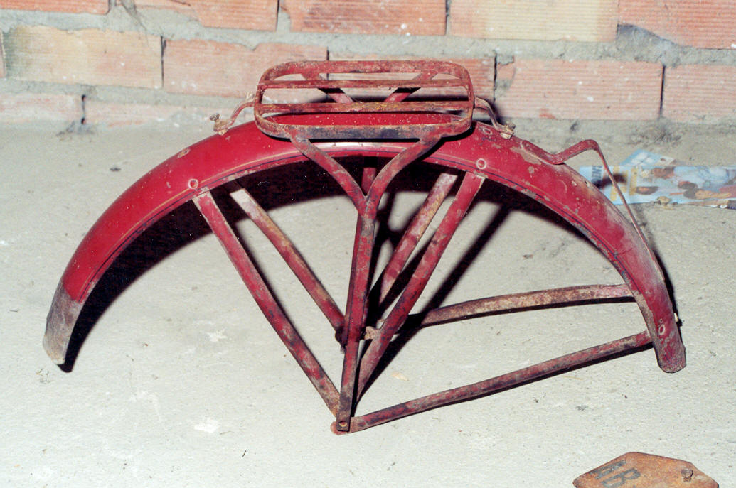

Guardabarros trasero original.jpg [ 133.48 KiB | Visto 4505 veces ]

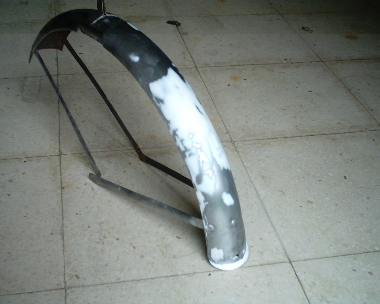

Comentario: Menudos golpes tenía el amigo
Guardabarros enmasillado 2.jpg [ 207.56 KiB | Visto 4505 veces ]

Comentario: Aquí enmascarando los defectos de soldadura

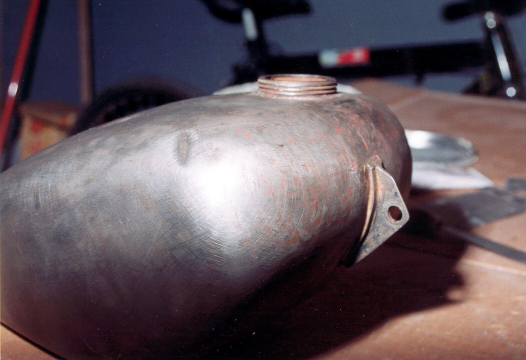

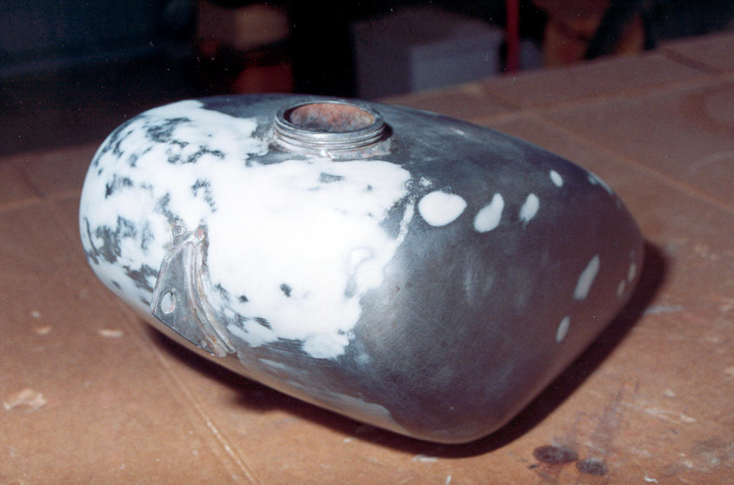

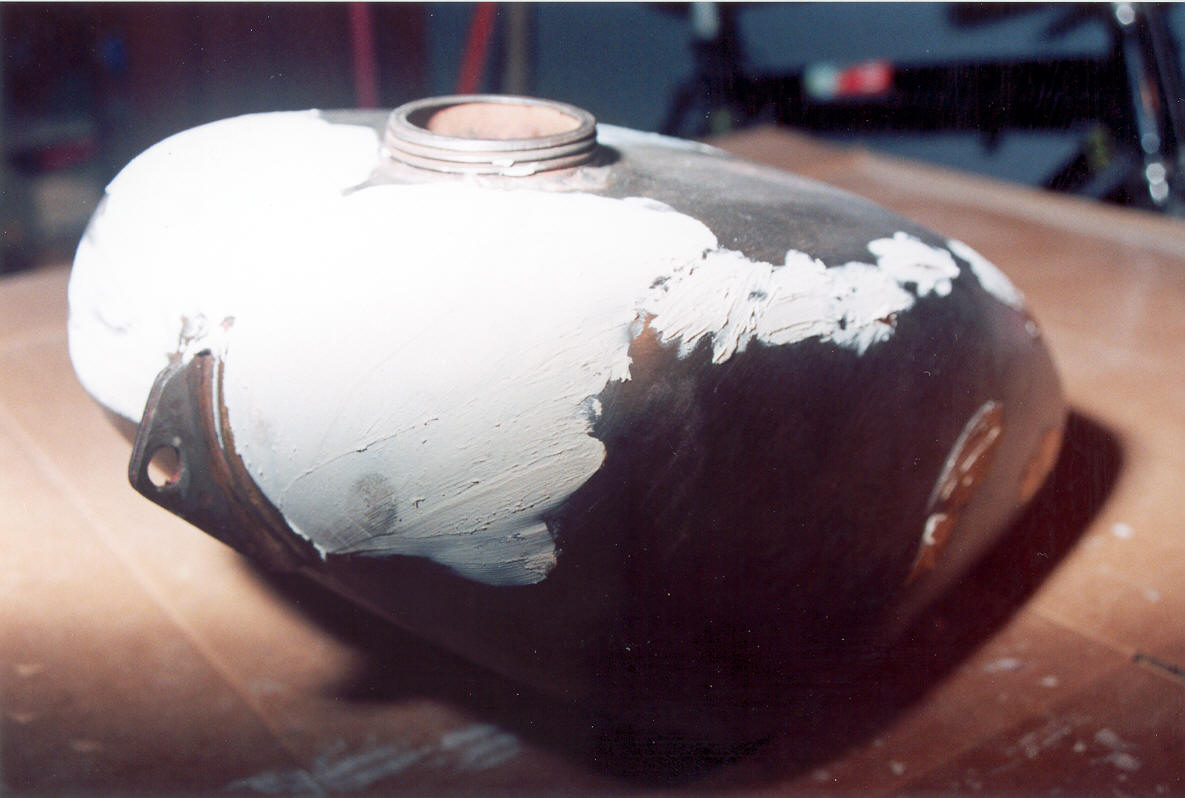

Comentario: Como se puede observar, el depósito está en buen estado, pero algún que otro golpecillo sí que tiene. Lo arreglaré.
Vista dcha lijado.jpg [ 93.49 KiB | Visto 4508 veces ]

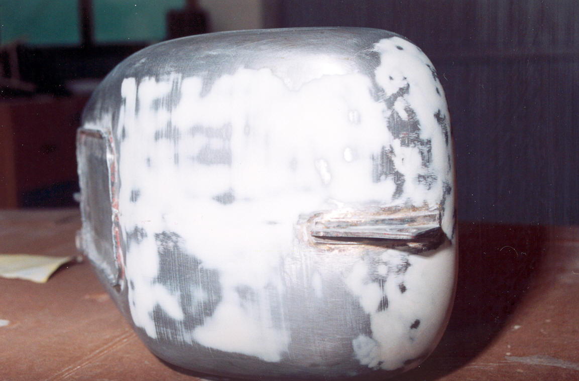

Comentario: Aquí estamos enmasillando. Un poco bestia, pero es mi primera vez, ya sabeis, jejeje.
Vista izq enmasillado.jpg [ 101.7 KiB | Visto 4505 veces ]
Comentario: Veis, incrédulos, a que no queda tan mal.
Vista izq enmasillado terminado.jpg [ 86.59 KiB | Visto 4504 veces ]

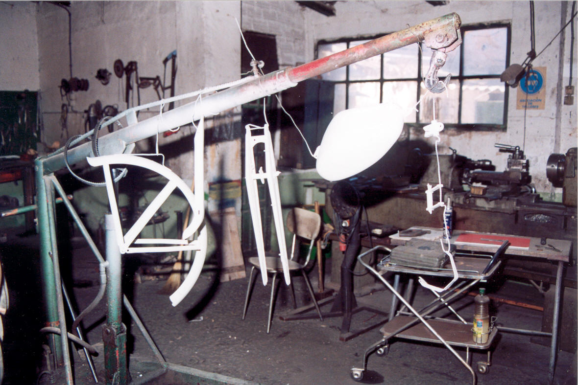

Comentario: Aquí en el taller de mi abuelo empezando a imprimar

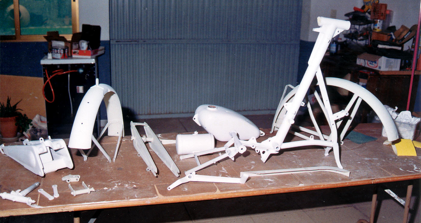

Comentario: Aquí ya va cobrando forma la bestia.
Todo imprimado.jpg [ 178.98 KiB | Visto 4509 veces ]

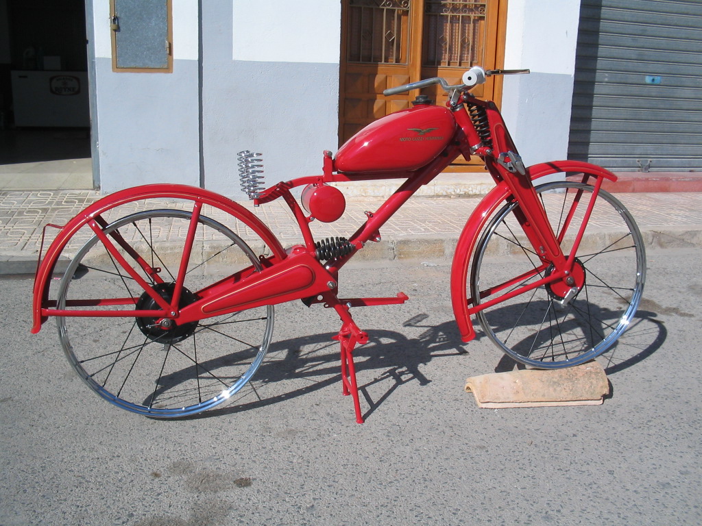

Venga, ahora un poco de ella pintadita y con algún que otro cromado.
Por cierto, que nadie pregunte que por qué faltan radios en las ruedas, jeje, es un secreto.
Como dije más arriba, el sábado o domingo os pongo el como está ahora.
Comentario: Una vista general. Como en alguna ocasión he dicho, no me gusta nada el color que ha quedado. Bueno, en vivo y directo es más bonito que en la foto, pero aún así no me termina de convencer. Es demasiado claro, no es ese color tan bonito que otros habeis dado.

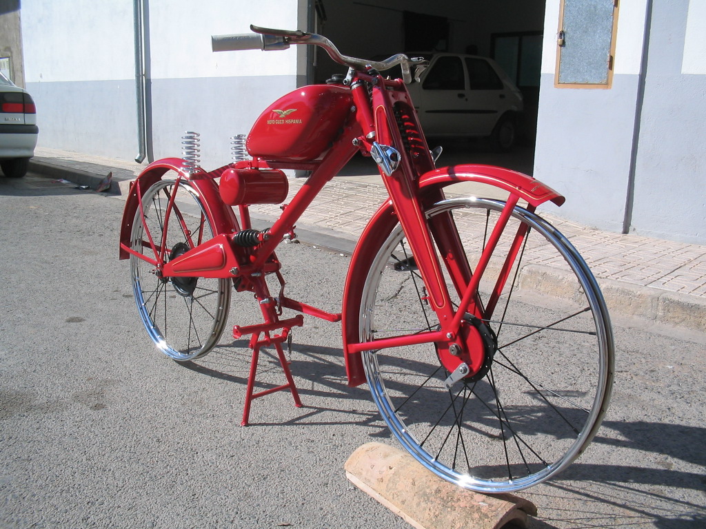

Comentario: Una vista en perspectiva. Se la ve bonita, sobre todo si comparamos con las fotos del principio, ¿no?
IMG_0334.jpg [ 350.55 KiB | Visto 4509 veces ]

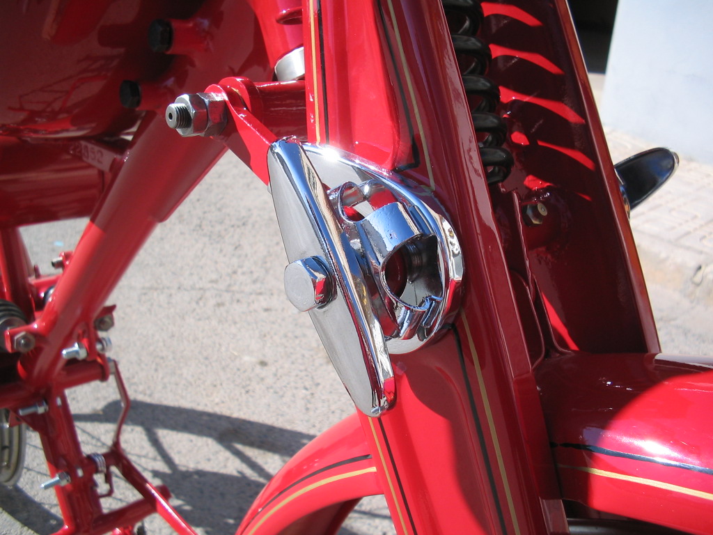

Comentario: Sé que no es original, pero la moto lo traía, y me parece muy bonito. Definitivamente se queda en la moto. Por cierto, los fileteados los he hecho yo a mano, con "babosa" No son fenomenales, pero, a parte de ir al revés los colores, no me arrepiento.
IMG_0336.jpg [ 234.74 KiB | Visto 4507 veces ]

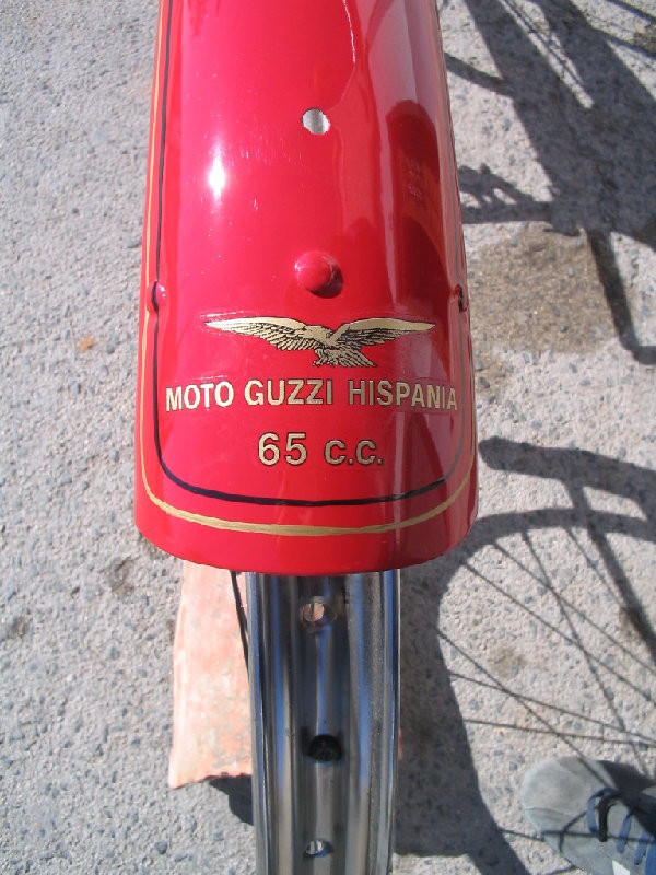

Comentario: Detalle de la calca (y mi zapatilla en la esquina)
IMG_0356.jpg [ 260.34 KiB | Visto 4505 veces ]

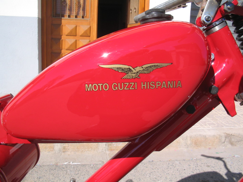

Comentario: Detalle del depósito. El que vea dónde está el fallo de pintura, que se calle, que bastante mala leche se me pone a mi cuando lo veo.

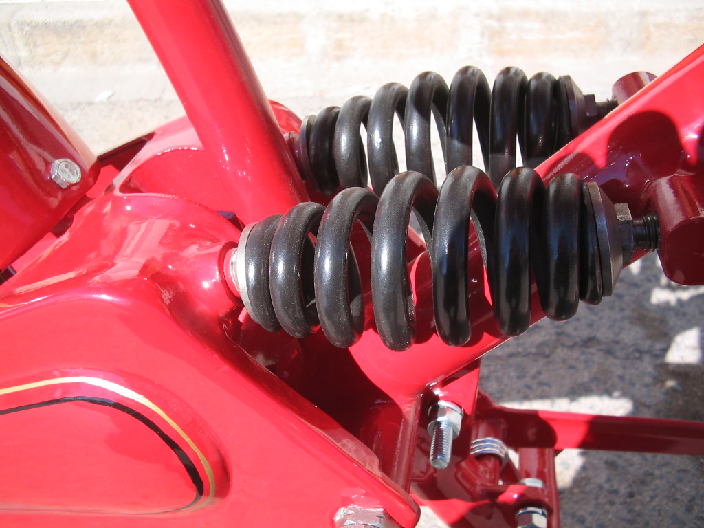

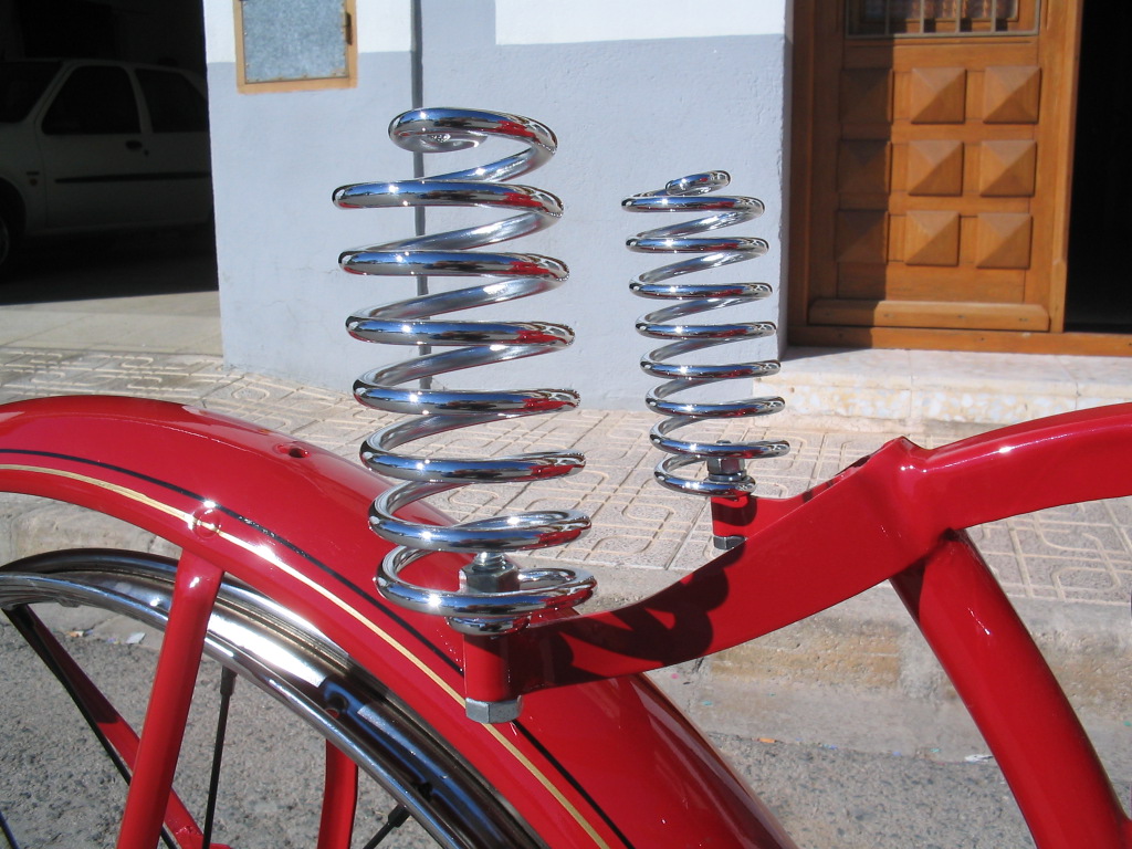

Comentario: Pues ahí los teneis, cromaditos los muelles. Ya veremos lo que dura el cromo cuando me suba en ella, no sé si no saltará.
IMG_0359.jpg [ 256.37 KiB | Visto 4506 veces ]

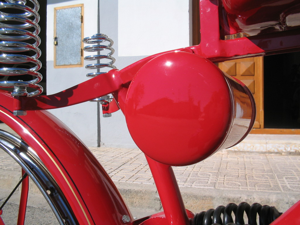

Comentario: Detalle del bastidor.
IMG_0361.jpg [ 295.03 KiB | Visto 4507 veces ]

Comentario: Detalle de los muelles. Los he pintado con bicapa negra, y luego no le he aplicado barniz. Así queda mate bonito (los tambores de las ruedas igual). Por cierto, aquí se ve un color horrible casi rosa de la pintura, tranquilos, no es tan fea en realidad.
IMG_0363.jpg [ 226.08 KiB | Visto 4508 veces ]

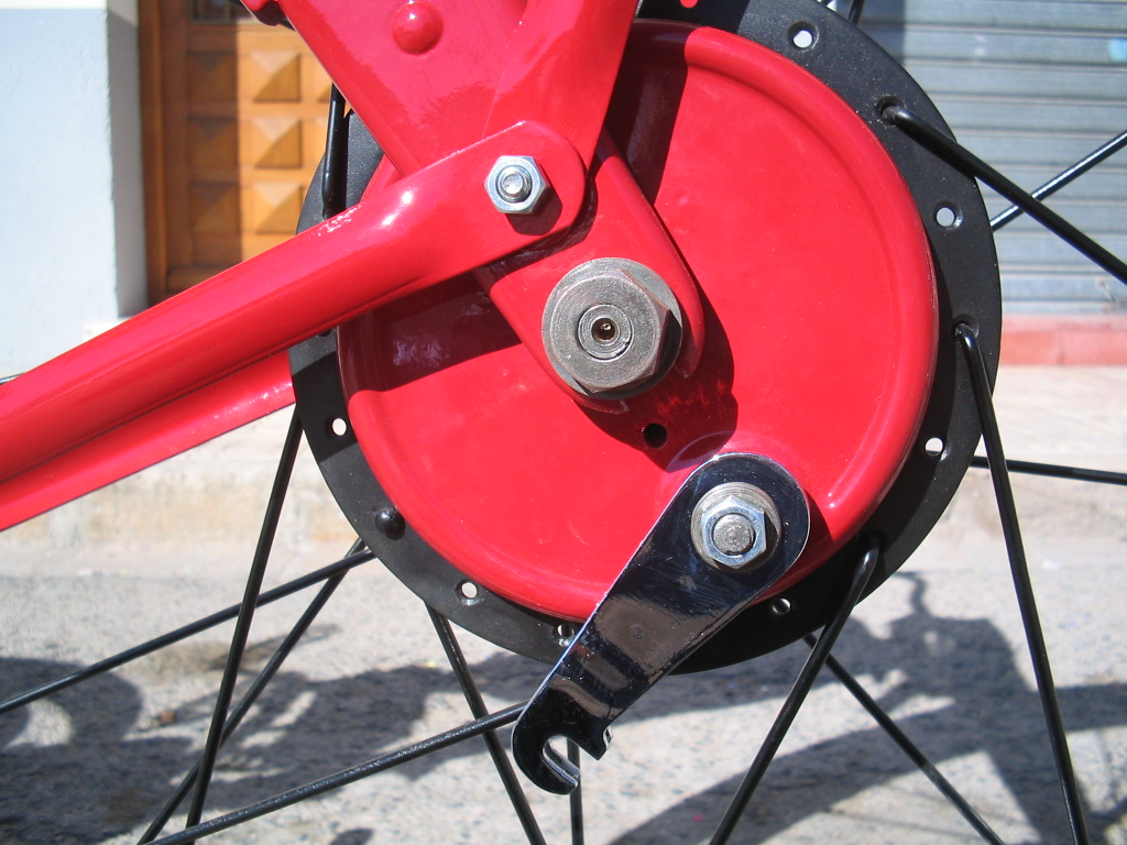

Comentario: Y nada, para terminar un detalle del freno delantero, con la leva cromada y tal.
IMG_0364.jpg [ 231.66 KiB | Visto 4504 veces ]

en hora buena ..... yo dejaria el fileteado como esta ... si no lo dices ni me entero de que esta al reves

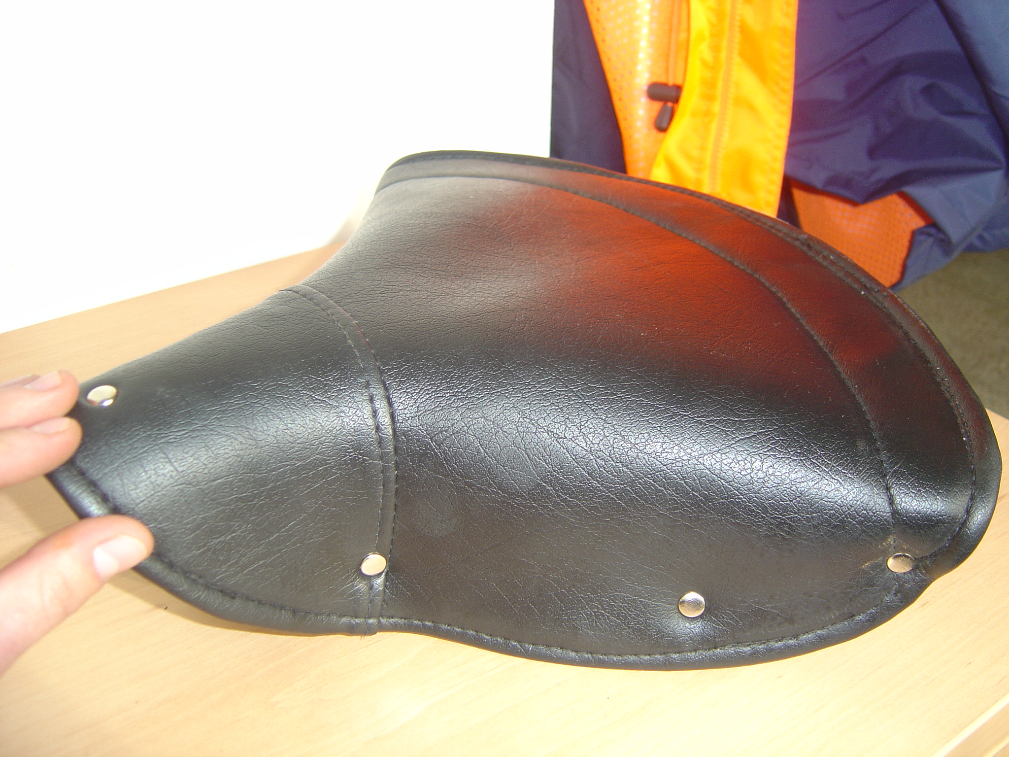

Hola.

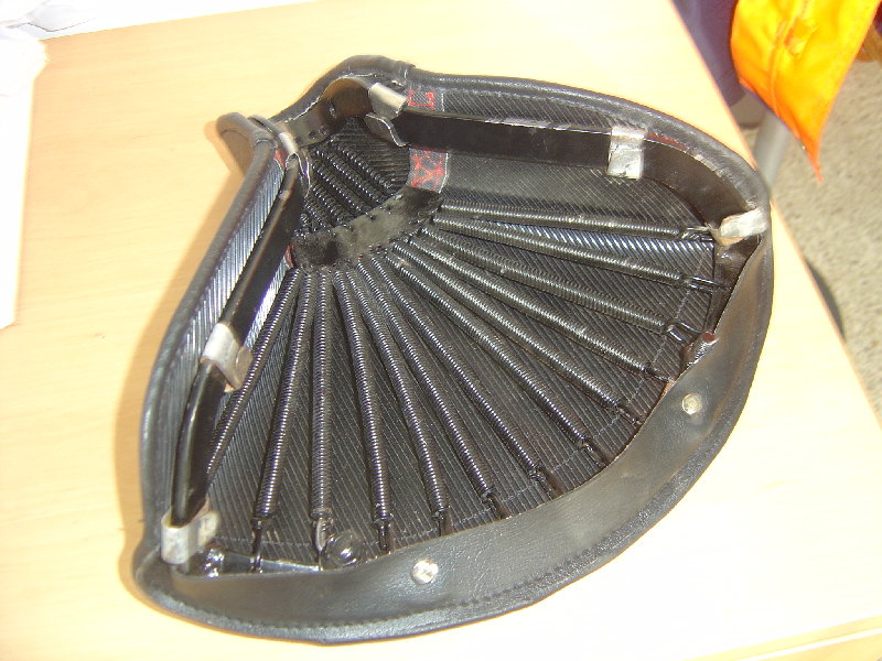

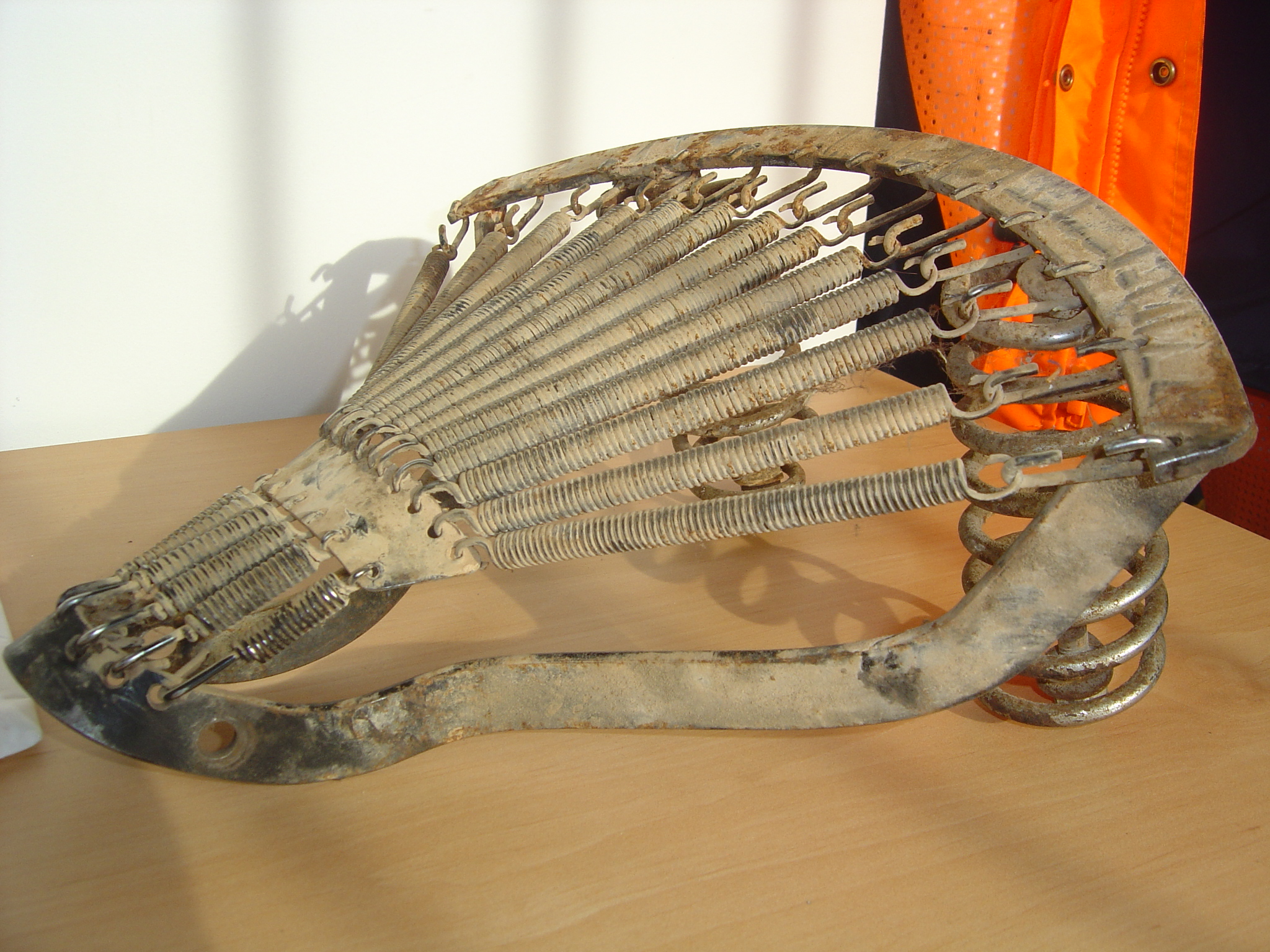

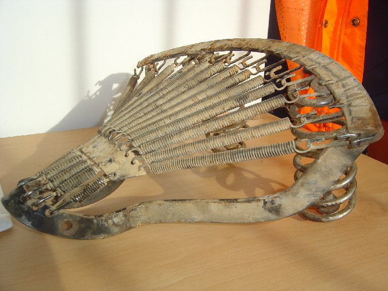

Os pongo para ir abriendo boca las fotos del antes y después del asiento.
No es de nota, pero tampoco está mal del todo. Ya me direis que opinais de él.
Comentario: Antes de tocar el asiento
DSC01419.JPG [ 1.3 MiB | Visto 4506 veces ]
Comentario: Ya tapizado
DSC01422.JPG [ 1.33 MiB | Visto 4505 veces ]
Comentario: Detalle de la parte interior.
DSC01421.JPG [ 1.32 MiB | Visto 4504 veces ]

NotaPublicado: 04 Jun 2008, 16:06
Me dejas con la boca abierta!!!!
"Menuo" trabajo, y si no dices muchas cosas, ni me doy cuenta de que no son así.
PD: cómo has conseguido dejar así en sillín??
Hola Klystron.
El tapizado lo he hecho basándome en un artículo que tiene el oxidao en su página web: http://www.lamaneta.net/oxidao/TAPIZADOS.html
El material lo he comprado en un tapicero. La verdad es que él me lo hacía por poco dinero, pero quería hacerlo yo. Lo hago todo menos cromar (y todo se andará porque estoy montando ya una fuente regulada y filtrada para proporcionar corriente regulable, y a ser posible, hacer pequeños cromados en casa).
Para que te hagas una idea, lo primero es arreglar el tema de chapa, es decir, chorrear, imprimar, pintar. Y si hubiera algun muelle roto, arreglarlo, como fue mi caso, antes de nada. Depués, y si te das cuenta en la foto que se ve por debajo, puse entre la polipiel y los muelles una plancha de goma de un milimetro de grosor, se ve así como rayada. Con esto se le da un poco más de grosor y acolchado, evitando así que se marquen los muelles en la polipiel. Luego lleva una capa de tela gruesa, pero sólamente en la parte donde te sientas, osea en la base, pero no en los laterales. Y luego por fin, pones la polipiel, cortada a medida. Lo suyo es si tienes la original que saques una plantilla.
He de decir que las tachuelas las compré también al tapicero, las chapitas que lo fijan al armazón las fabriqué.
Cualquier duda, a preguntar.
