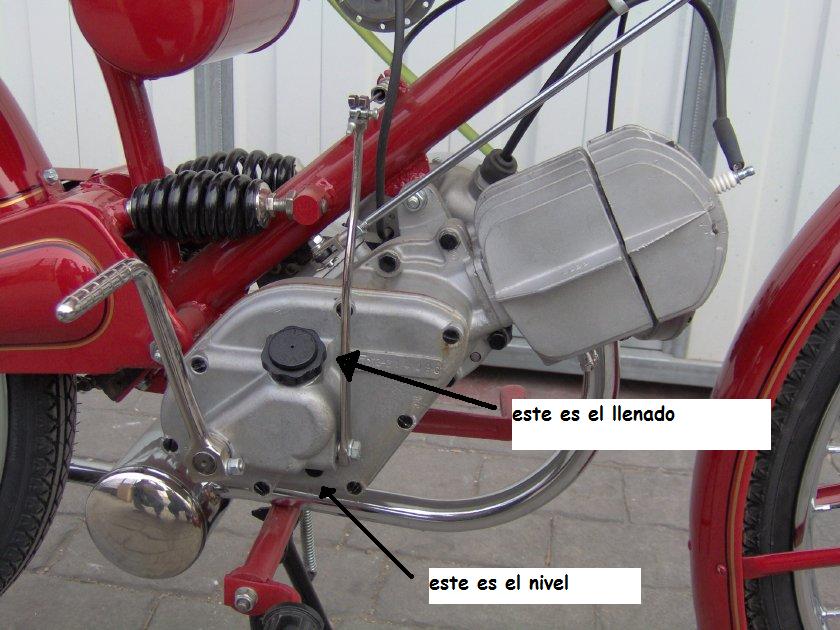

Hola a todos:
Quisiera saber la cantidad de aceite del cambio de la 65,ya que el nivel hasta la salida por el tornillo me parece poco.

puesese es el nivel

Hola, buenas, quisiera que me indicasen, pues en otros posts, veo que dicen que existe un tornillo a la izquierda del motor, cosa que yo no veo en mi 65. Veamos, el tapón negro a rosca que esta en el lado de la palanca de arranque, Es ese el que hablan del aceite? o existe otro.
Por otro lado el nivel del que hablo, me pienso que es correcto cuando ya rebosa por arriba. Es correcto? me gustaría que me lo explicarais, a ser posible. El tipo de aceite para esa cuestión da igual que sea de 4 T o de 2 T, pues es para engrase mecánico, creo yo.
Gracias de antemano y muchos saludos a todos.

la moto es de 2 t ponle aceite de 2t te pongo una foto para que veas por donde
motor guzzi.jpg [ 100.33 KiB | Visto 2265 veces ]

Mas claro Imposible. Muchas gracias por tu información. Es justo lo que me pensaba , pero mejor asegurarme, Muchas gracias compañero.
Saludos Pedro.
