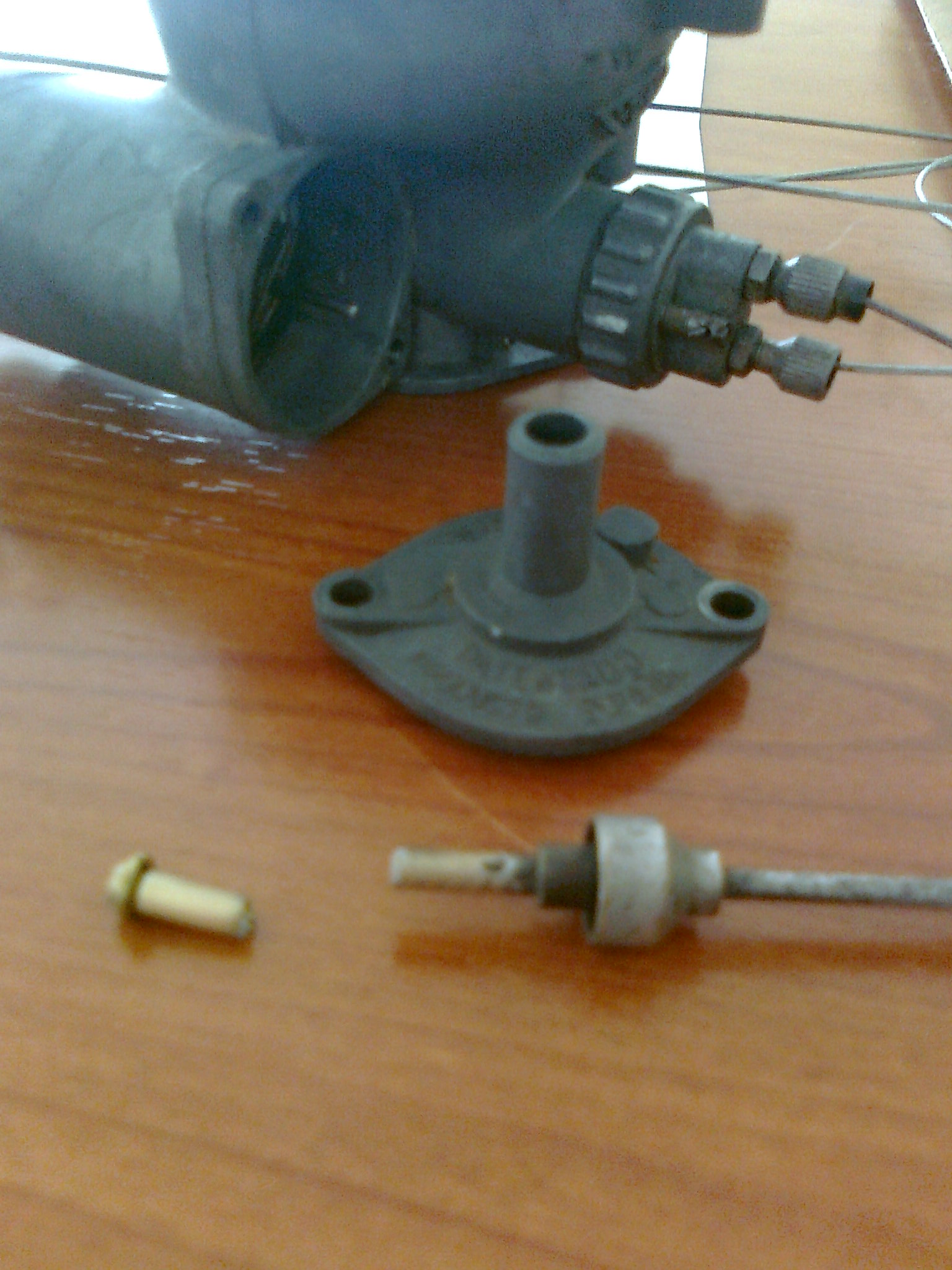

Feliz año nuevo, tengo un problema: se me ha partio la varilla de bronce del cebador que mueve la boya, alguien sabe alguna solucion?
Muchas Gracias.

Cambiar carburador.
Cambiar componente (difícil de encontrar, supongo).
Cambiar sólo la pieza de bronce (habría que ver si se puede extraer). Hacerla nueva sería de lo más barato (entre las opciones que barajamos).
Soldar y tornear (no sé qué tal quedará).
Pegarlo (muy mala idea) :020:
Creo que no hay más soluciones.
Un saludo.

Moriana, dispone de la pieza de bronce del cebador del carburador de la guzzi 98?
O se le ocurre alguna otra solucion para este problemilla?.
Gracias. Un saludo.

Puedes optar por pegamentos, pues los hay muy buenos, y además son inalterables a la gasolina o soldarlos con aleaciones de plata y fosforo si dispones de un soplete, aparte de tener hecha la idea y ser un manitas ( yo estoy seguro de que lo haría :025: y no que daría mal ).

Si optas por el pegamento, mejor en una tienda de suministros industriales. Es más fácil que tengan lo que necesitas y te sepan recomendar.
He de decir que no había pensado en los pegamentos específicos para el asunto, y seguro que hay uno para esta necesidad. Aunque antes de pegarlo, yo creo que lo soldaría. No te deberían cobrar mucho por la faena si no tienes el equipamiento (o no te atreves a hacerlo, qué caray). Con un soplete "de cocina" se puede hacer, y no te va a costar más de 30 euros. Otra cosa es el material de soldeo, que sobre eso, también te pueden informar en el polígono. El estaño también podría funcionar.
