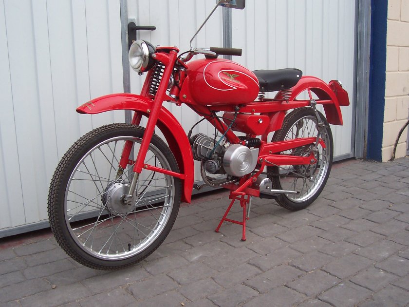

Hola mazaguzzi73, ante tus preguntas observa esta guzzi 73
guzzi 73.jpg [ 113.22 KiB | Visto 2562 veces ]
1º.- El Aguila en oro
2º.- El fileteado del deposito en blanco
Respecto a las llantas mejor nuevas de 19" ya que de 20" no las encontraras. Y cromarlas hay varios sitios en Murcia, pero luego no encuentras cubiertas y si las pillas te sacan medio jornal.
Respecto al asiento, no te compliques la vida, dejala como esta.
PD... Solamente decierte que lo expuesto solo son consejos, tu haz lo que mas te guste.
Igualmente decirte que si eres de Murcia, lo tienes facil para los cromados y respuesto, te mando un privado.

Tambien tengo una Guzzi como la tuya, con el asiento biplaza y amortiguación trasera (no las tijeras como las de la foto.
Yo no le cambiaría en asiento tampoco.
