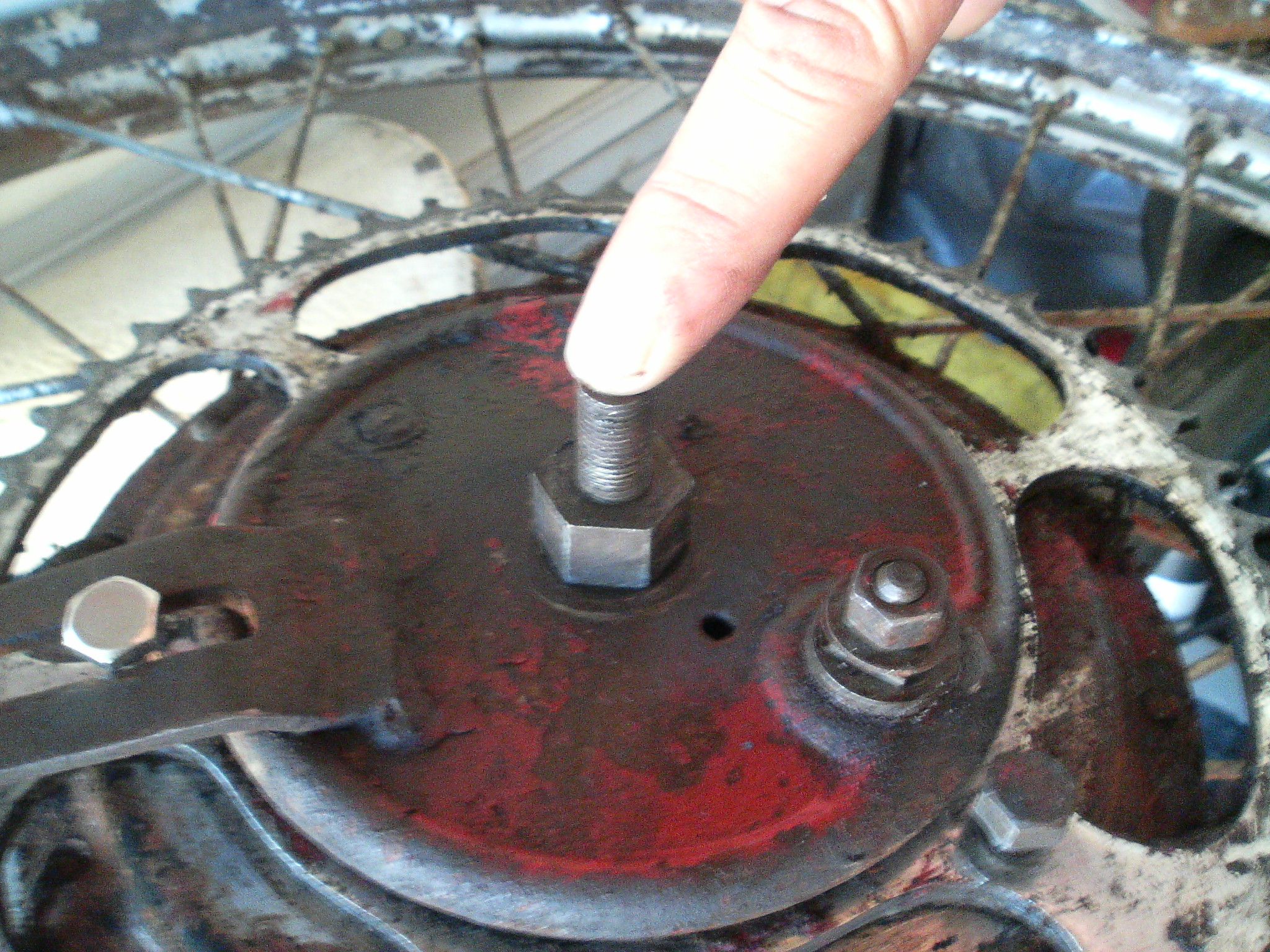

Hola, no se como sacar la tuerca del eje trasero donde van las zapatas de freno, pensé que era fácil, pero no me aclaro, por el otro lado del eje le pongo tuerca contra tuerca, y nada, me da vueltas el eje y no la puedo desenroscar. O me lío yo solo o tengo una empanada mental muy grande. Si alguien me lo puede explicar antes de hacer una desgracia, se lo agradeceria.

Vamos a ver esa tuerca debe de salir perfectamente. El único problema que puedes tener es que este apretada por lo que si sujetas bien por el otro lado (Puedes poner la tuerca original en el tornillo de banco para sujetar o bien una tuerca con contratuerca como comentas) no tendrías que tener problema para aflojar.

Hola, Esteban. Ya solucione el problema, pero si no es con la pistola neumática, nada de nada, estaba sumamente super apretada y eso que la engrase a conciencia con los productos típicos. Esta tarde ya le cambie los cojinetes y ya la monte de nuevo, no obstante gracias por tu respuesta.

Me parece que eres un poco exagerado. El esparrago será de 12 o de 14 creo recordar. Si cojo con una llame de vaso de 17 y con un poco ayuda de un tubo o afloja o parto el eje.
Lo cierto es que con la pistola es más cómodo y precisa mucho menos esfuerzo.
Pero bueno esta solucionado.

Apreciado Esteban, Me hubiera gustado que hubieras estado a mi lado, verías que de exagerado nada. pero a lo dicho, se soluciono.
