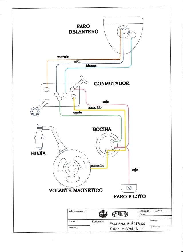

Tengo el libro de Mauricio Gaudenzi, pero a pesar de las fotos no coincide, me refiero a la instalación eléctrica que va al claxon, por favor si alguien tiene una foto para enviarme de donde va cada uno de los cables, cuando vengais a A Coruña, os invito a una cerveza fresquita de la " Estrella de Galicia ", mi correo es el siguiente ajcastrogarcia@hotmail.com. Un saludo

Mira a ver si te sirve este.
Javier
esquema eléctrico guzzi.jpg [ 149.66 KiB | Visto 1743 veces ]
