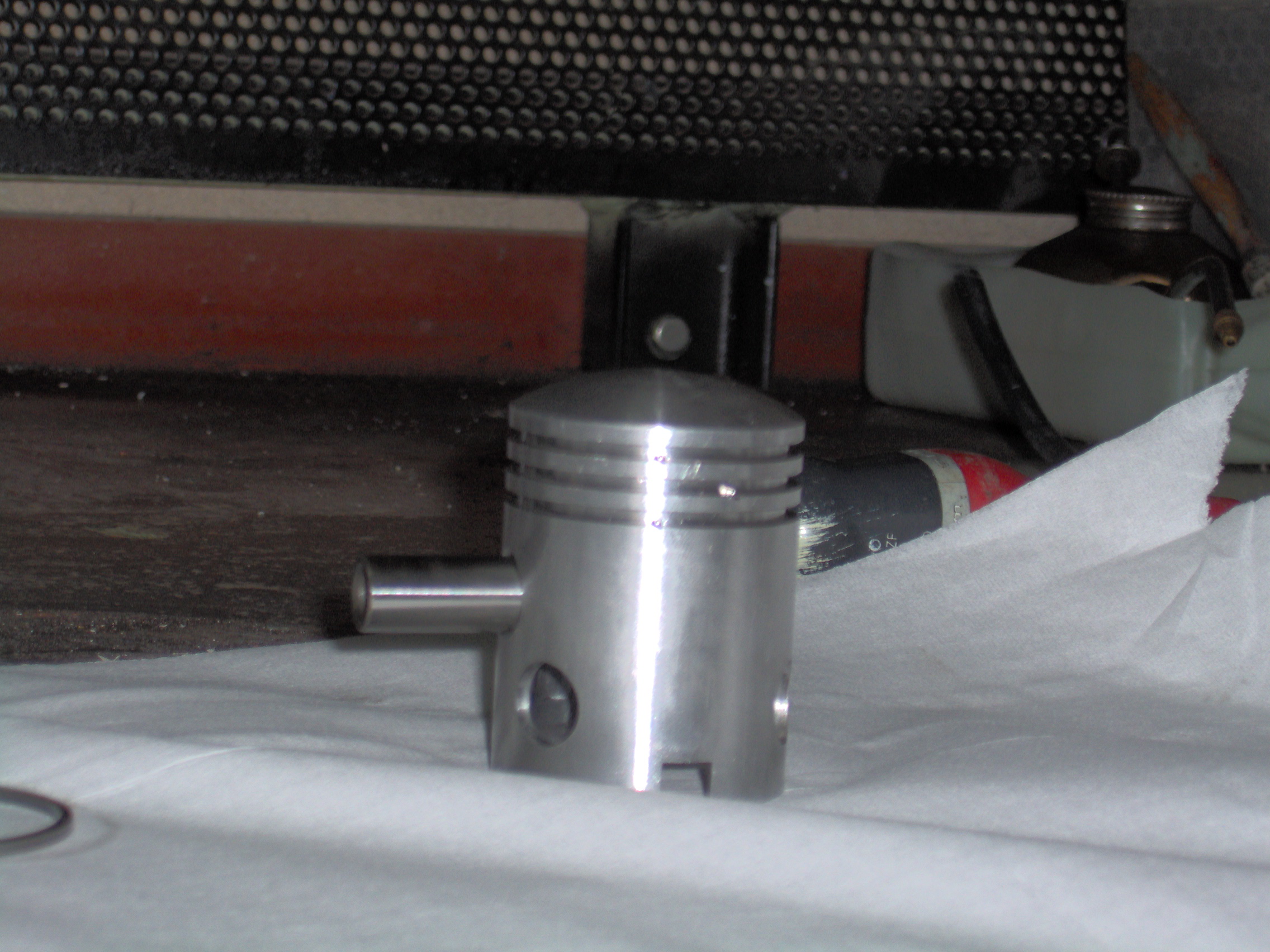

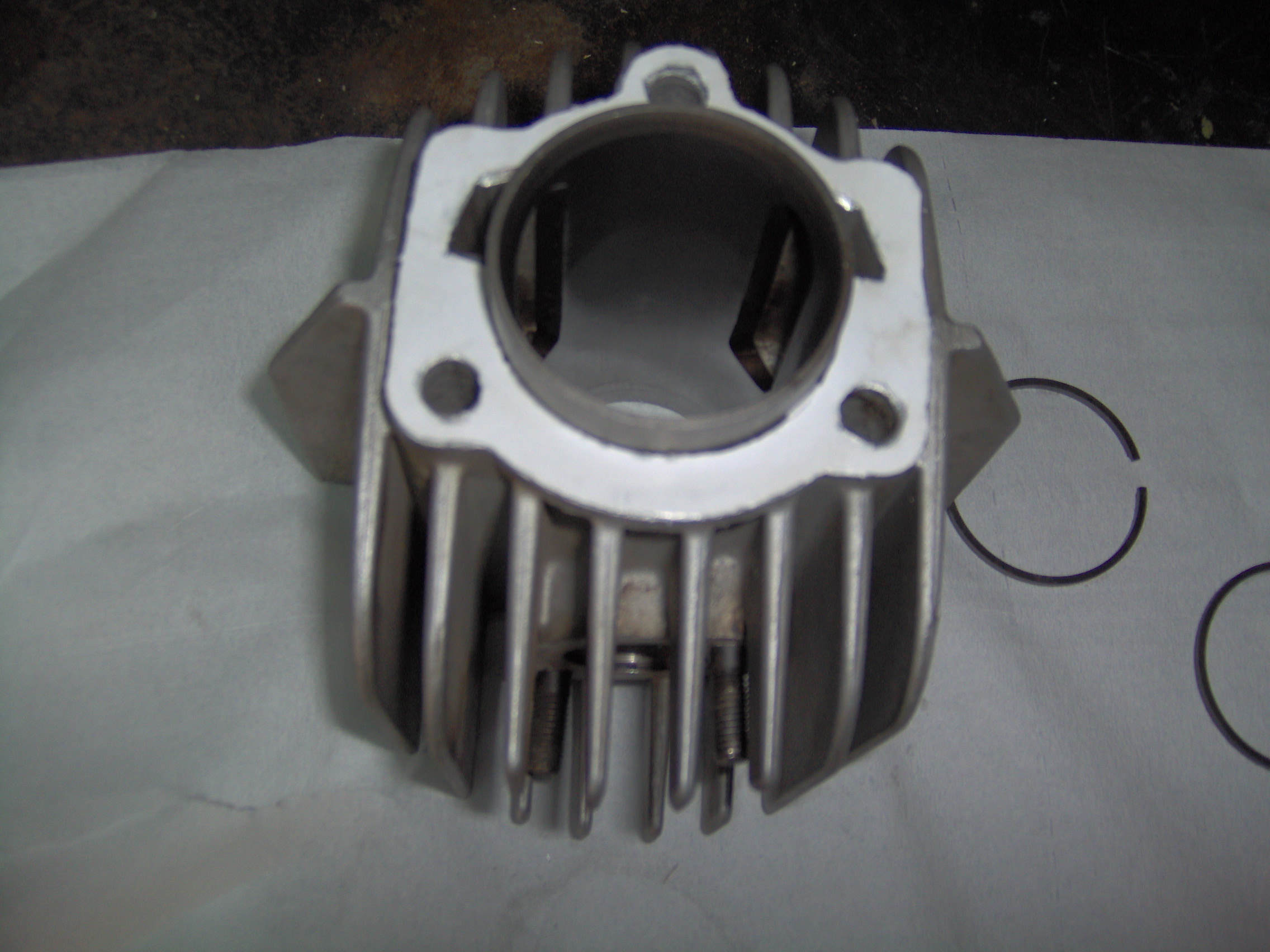

Como todo el mundo sabe ya que he sido el admirreir de todos al gripar la Guzzi en la pasada concentración. La desmonte y comprobé que efectivamente el pistón había agarrado. Se lo lleve a el que me suele rectificar estos cilindros y cuál fue mi sorpresa que me dice “Esteban que le ponemos un pistón de dos o de tres segmentos”. Me quede sorprendido ya que no sabía que existían hoy en día tanta variedad para ello. Antiguamente sí que los montaban de tres segmentos pero eso desapareció hace mucho tiempo. Al parecer hay un fabricante italiano que los hace para todas las medidas. Por lo que le dije pues me lo pones de tres segmentos.
La teoría es que tiene que ir peor ya que con el tiempo se los han ido eliminando para disminuir el roce con el cilindro ya sabemos más segmentos más roce más fricción y todo lo demás pero vamos no creo notar tanta teoría para darme un paseo.

Pues si te digo la verdad NO. Pero queda chulo montar el pistón, no lo he hecho por otra cosa. Hombre se nota que tiene más compresión la moto pero claro yo la restauré hace 8 años y cuando la compre lo único que le puse fue un juego de segmentos. Lo cual me hace sospechar que ya estaría con bastante desgaste y claro al rectificar y montar pistón nuevo siempre se nota con dos o tres segmentos.
