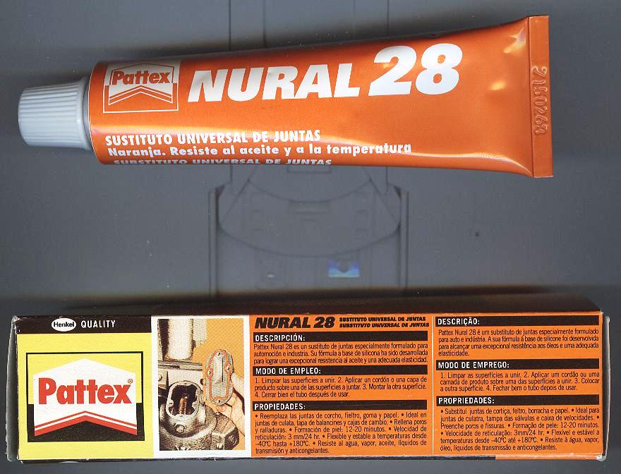

EXISTE UNA PASTA DE NURAL ESPECIFICA PARA TUBOS DE ESCAPE VIENE EN UN TUBO SIMILAR A LA PASTA DE JUNTAS. YO USO PASTA DE JUNTAS DE ALTA TEMPERATURA (NURAL 28) Y ME VA PERFECTA

Si es cierto lo que dices yo la tengo y no la he probado. Pero te pregunto ¿a la hora de desmontar sale bien la pasta? O sea se despega bien de las partes.

No hay ningun tipo de problema simplemente es una junta de silicona y se comporta como tal se queda un poco pegado pero ejerciendo un poco de fuerza lo despegas sin problemas luego lo eliminas con la mano o una cuchilla y le vuelves a formar otra junta.yo le he puesto hasta en la culata una capa muy fina y no me perdia aceite ni nada (siempre suelen perder algo de aceite manchando el cilindro con lo que eso afea )

Hola, puede servir una junta de papel, aguantara la temperatura? o mejor la de mural 28? o la arandela que vende el MG?.
Con la arandela tengo el problema de que no me entra por el tubo de escape, pues esta con rebabas, lo puedo rebajar para quitárselas, pero no se que hacer. Me gustaría que de las tres opciones que conozco me dijerais cual de ellas usaríais vosotros.
Gracias.
 Asunto: Re: Estanqueidad en escape
NotaPublicado: 14 Oct 2008, 14:22
Entonces el nural 28 que es como la pasta de juntas?
NotaPublicado: 14 Oct 2008, 16:38
Hola, voy a probar el Nural 28 en el tubo de escape, ya contare que tal funciona.
Comentario: Caja y producto. Nural 28
Nural 28.jpg [ 102.73 KiB | Visto 4245 veces ]
