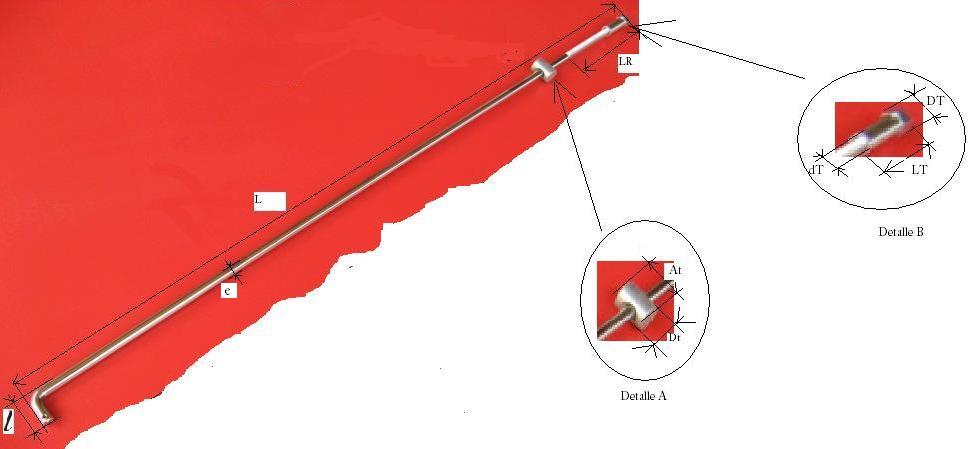

Tengo una dudas sobre las dimensiones de la varilla de freno y de cambio de marchas, sería bueno que me las pudieseis dar los que las tenéis. Pongo la foto de la varilla de freno trasero, cada cota con un nombre para que solo tengais que poner la medida.
L(largo total de la varilla)=?
l(largo del trozo a 90º)=?
e(diámetro de la varilla)=?
Detalle A:
At(anchura de la tuerca ¿es una tuerca?)=?
Dt(diámetro de la tuerca si lo es)=?
Detalle B:
DT(diámetro máximo de la tuerca tope o lo que sea)=?
dT(diámetro minimo)=?
LT(Longitud de la tuerca tope)=?
Tambien sería interesante que me dijéseis la rosca que lleva, pero si no, pues nada.
Espero vuestra respuesta, gracias

Se me ha olvidado poneros la dimensión que aparece en la figura como:
LR(longitud de rosca)=?
Ah, si podéis decirme el tipo de rosca que lleva, mejor :)
PD: La foto no se ve muy bien, para que se vean las letras darle un click encima

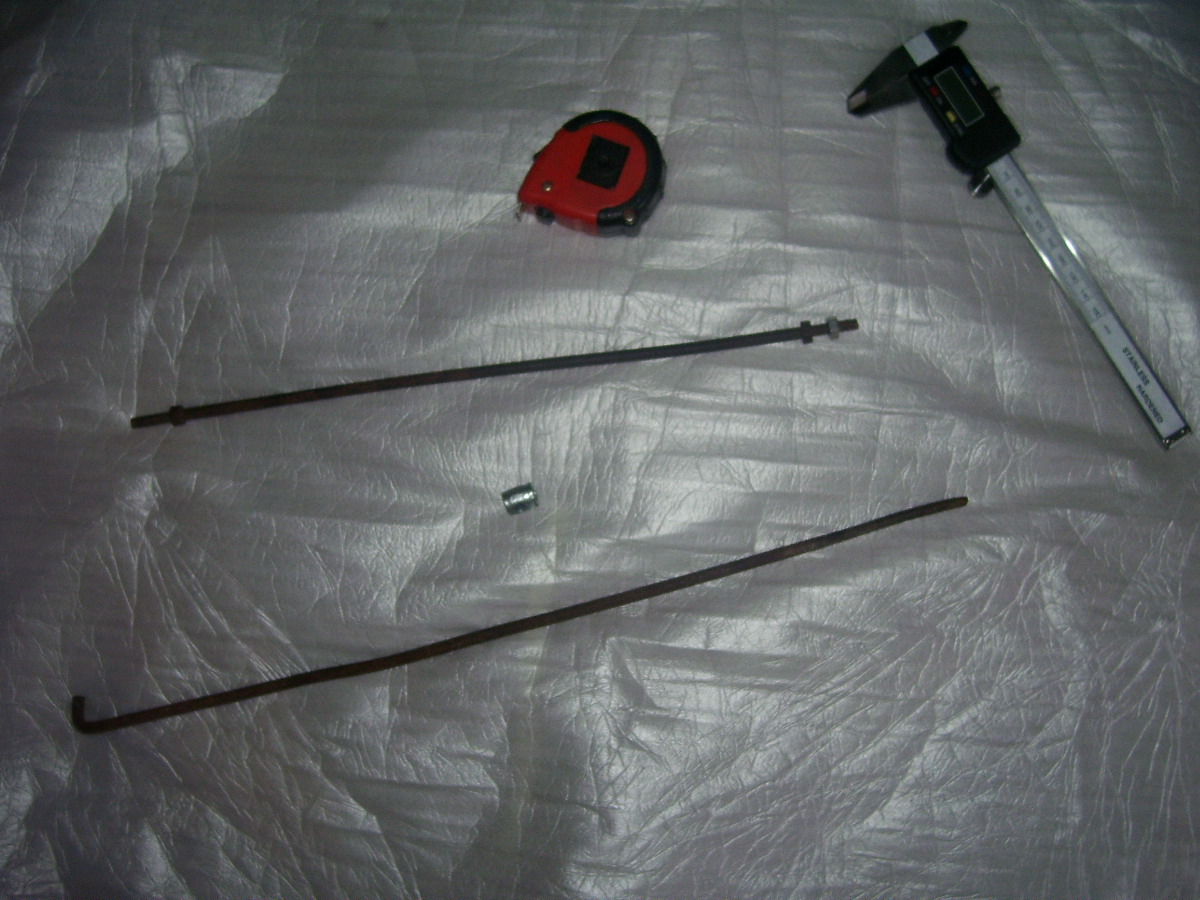

Hola Nico729, yo las he hecho en inox, si aun no has conseguido las medidas yo tengo las varillas originales de las que podemos sacar los datos que necesitas.

Hola niko729 las medidas que he sacado son las siguientes:
Varilla de freno.-
L .-450mm
C .- 6mm
LR .- 71mm
¿I? .- 20mm
A1 .- 15mm
D1 .- 12mm
Estas dos últimas son de una pieza que fue adaptada en su época, ya que la original era maciza según creo (yo la he hecho también en inox.
Varilla del cambio
L .- 360mm
LR.- 27mm
C .- 6mm
Espero que te sirva de ayuda.
Comentario: estas son las varillas que traia mi guzzi 65
