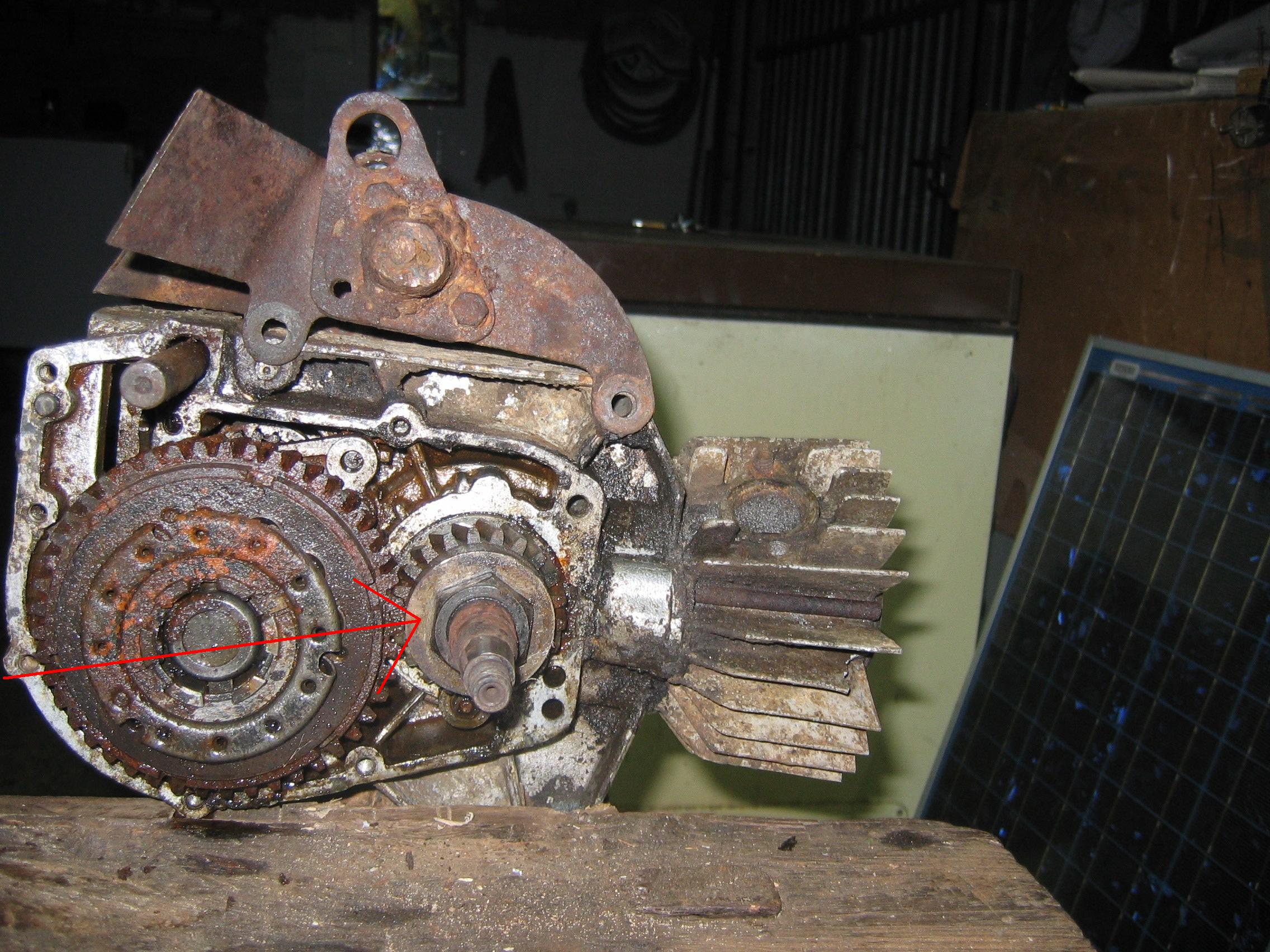

Hola chicos:
Estoy a vueltas con un motor de una Guzzi 110 c.c. "Larios", y no sé como extraer la tuerca de apriete del cigüeñal. No se sí alguno de vosotros me podría indicar el sentido de gira para poder proseguir con el despice de la moto.
Un saludiño.
P.D. El motor es lo único que me queda de la moto, pero por cabezonería lo voy arreglar.

la tuerca de la que estas ablando se quita en sentido contrario alas agujas del reloj nostante te comento de que yo tengo el resto que te falta. chasi,,,,,,ruedas,,,,,,,deposito ,,,,,,todo ,,,, y algo del motor si te pones en contasto con migo----------------saludos-----PACO...........----BADAJOZ
 Asunto: Re: Tuerca de cigüeñal Guzzi 110 c.c.
NotaPublicado: 23 Oct 2008, 00:27
Efectivamente, sale con rosca normal, que se la quite hace poco y tambien era mi duda.
Ya nos contarás

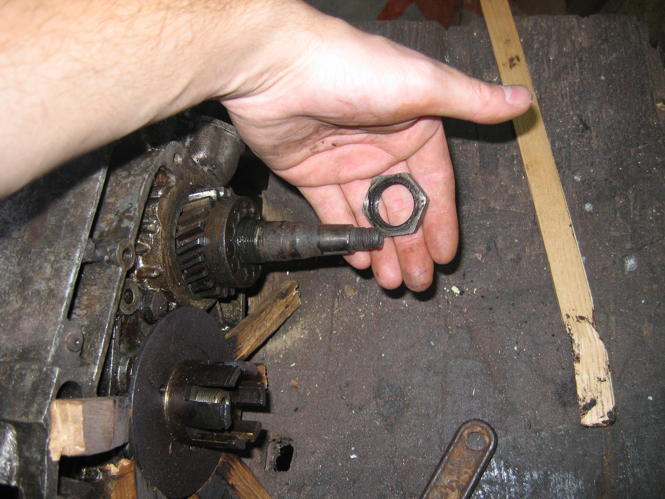

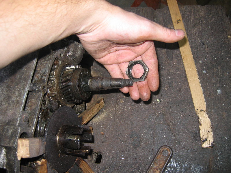

Bueno chicos lo prometido es deuda, he siguido vuestros consejos y la tuerca ha salido sin dificultad ninguna. Muchas gracias por la ayuda.
