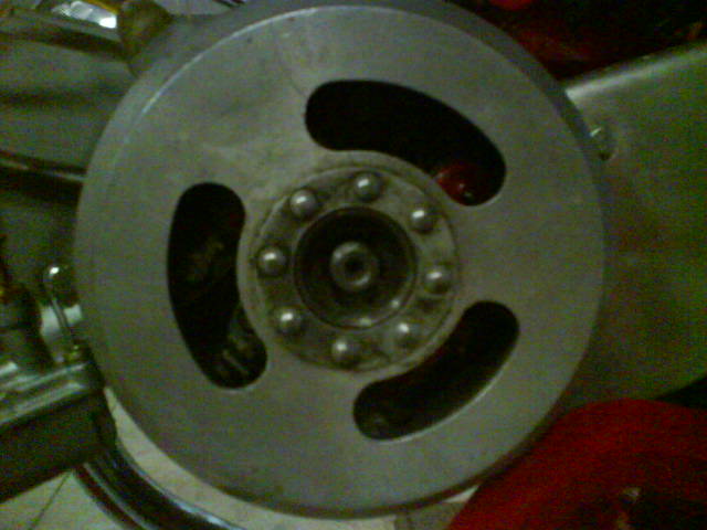

Hola, alguien me puedo ayudar. He querido cambiar los platinos y el condensador. Y mi sorpresa cuando he sacado el cubre volante magnetico. He ido a enrroscar el extractor especial y no enrroscaba ni pa trasss!!!. Seguramente que el que me la vendio o quien sabe quien, estropeo la rosca y ahora no entra de ninguna de las maneras el extractor. La tuerca de rosca fina pequeña ya la he sacado pero el gran problema lo tengo con la rosca de las paredes. He probado hasta de intentar enrroscar el extractor mal a proposito para ver si se quedaba clavado, pero que va. Al meter el esparrago para hacer presion y que me saliera el plato, me sale el extractor pero sin el plato. Vaya que no agarra y no se trae el plato. He pensado de intentar hacer la rosca nueva,pero claro esta como la hago con un macho estando el eje central en el agujero. Tambien he pensado en un extractor de rodamientos. Pero no se si tan pequeños los hay. Ya que el interior del agujero hace 26mm. Yo trabajo en Wurth España y vendo de todo, referente a herramientas y los extractores mas pequeños son para diametros de 60mm. Seguro que alguien me puede echar una mano o darme alguan soluccion. Os necesito. Aqui os pongo una foto. Muchas gracias.

haber si a alguien le ha pasado algo parecido, pero lo que mejor veo es lo del extractor

Hombre trabajando en wurtz no deberías tener mucho problema para conseguir un extractor. Los hay bastante pequeños, yo tengo uno pero no recuerdo la marca.
Lo suyo es que intentes sacarlo con uno de tres garras agarrando el plato por la zona de los remaches. Así de cabeza no recuerdo si se puede agarrar por ahí. También puedes darle la vuelta a las garras del extractor de forma que las pestañas queden hacia afuera y sujetar el volante por la parte exterior de las ventanas. Pero cuidado que es muy fácil partir el volante.

Si se descarta definitivamente la posibilidad de aplicar el extractor por la rosca interior del volante, en mi opinión solo queda la posibilidad de intentarlo con uno de tres patas, colocando los ganchos en la parte de los remaches del volante. Solo con ese extractor no creo que sea suficiente, por lo que yo aplicaría bastante calor con una pistola de decapar en la zona cónica de unión del volante con el cigüeñal ya que habría que conseguir una ligera dilatación del volante para que llegue a soltar del cigüeñal. Lo del calor se entiende que hay que aplicarlo con sentido común ya que no hay que llegar a dañar las bobinas que se encuentran en el interior del volante. En última instancia (aunque no es aconsejable) yo daría algunos leves golpecitos en la cabeza del tornillo del extractor para facilitar el desplazamiento del volante sobre el cigüeñal. Suerte.

Por otra parte, te diré que para sacar el plato sin extractor la mejor manera es con la ayuda de alguien meter dos destornilladores entre el plato y la carcasa del motor ejerciendo una leve presion, pues si presionas demasiado puedes romper el borde de la carcasa que es de una aleaccion parecida a la calamina, y mientras que tu ayudante presiona tratando de extraer el plato tú con un taco de laton o bronce y un buen martillo das un golpe energico y seco en el eje del cigüeñal, puede que no salga a la primera pero sale.

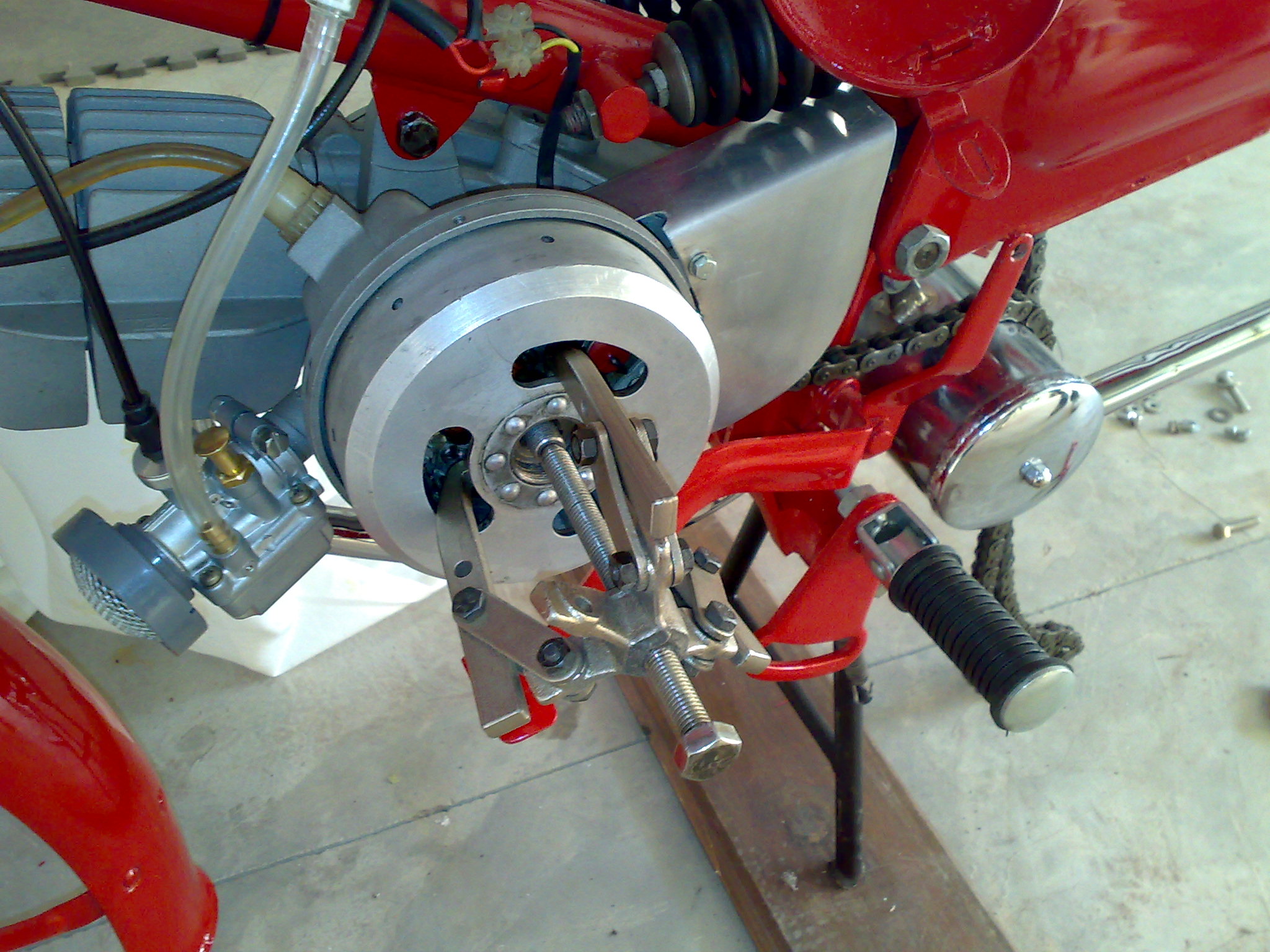

Buenas compañeros. He tenido suerte. Le he pedido a un cliente un extractor de rodamientos y lo he podido sacar, aun que ha hecho un clackkkkkk, que creia que se habia roto, no ha sido asi. Pero me habia asustado. Os pongo una foto para que veais como lo he hecho. Igualmente Angel, si tienes el plato dimelo que te lo compraria, ya que en el mio la rosca esta completamente rota y si lo vuelvo a poner tendre el mismo problema, tendre que volverlo a sacar con el extractor de rodamientos y no es plan. Y cada vez que quiera echar un vistazo a los platinos, el condensador o hacer una puesta a punto, lo suyo es poder sacarlo con su extractor correspondiente. Os pongo un post nuevo para que me expliqueis como colocar el plato otra vez cuando lo tenga que poner. Es que tengo una duda. Muchas gracias. Saludos.
