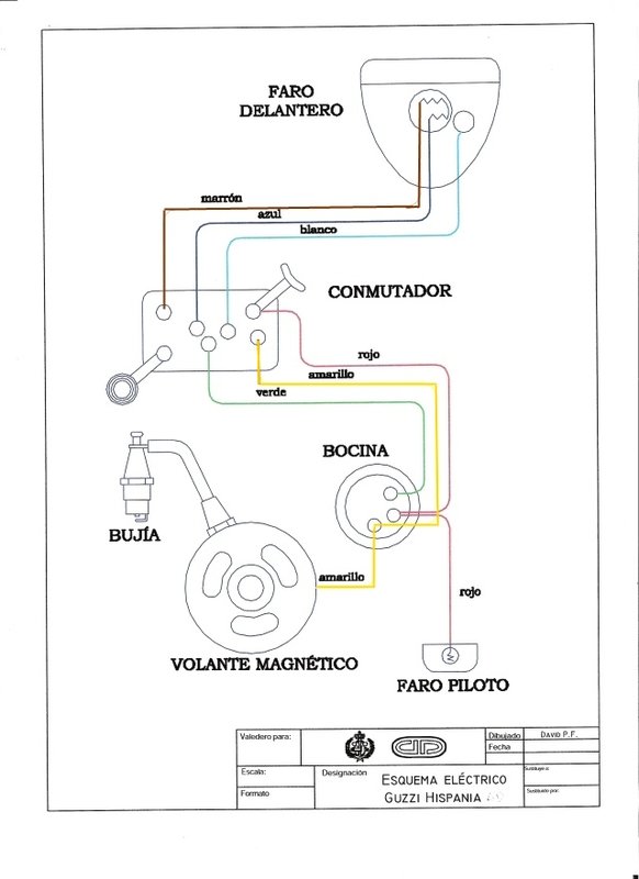

He conseguido reducir al final una foto, esta es mi bocina con sus dos conexiones. Hoy me he liado con la instalacion, aunque solo pude estar poco tiempo.
Alguien podria sacarme de dudas, por favor, como debo de hacer las conexione? En el esquema que habies puesto salen tres conexiones, aqui solo dos.
Gracias!

Mira a ver si este esquema te puede ayudar.
Esquema eléctrico.jpg [ 22.64 KiB | Visto 4055 veces ]

Podemos hacer de alguna manera que me envíes el esquema en formato original? No puedo distinguir bien la explicación. Gracias!

También te podrán ayudar estos esquemas, pero ya son con tres hilos en el claxon.
esquema eléctrico guzzi.jpg [ 149.66 KiB | Visto 4053 veces ]
EsquemaElectricoGuzzi49_65.jpg [ 60.58 KiB | Visto 4053 veces ]
Esquema.jpg [ 306.85 KiB | Visto 4053 veces ]

Al final haciendo uso de la logica me he montado solito la instalacion electrica. Tengo los cables sueltos aun, me toca cogerlos al chasis, pero funciona. Gracias por tu tiempo Javi y Cia. Hare unas fotos con mejor luz para que aprecieis los detalles cuando este lista. Quiero pasarle la ITV la semana que viene, a ver si no me piden la luz de freno. Un saludo a todos!

Yo tengo un problema, tengo una guzzi 65, que traia el mando en el manillar .con boton de pare en el mando. que va directo al plato . El cable que conecta la palanca que activa luces y demas esta desconectado. No se si tiene que ir a madsa y donde,o es corriente y tiene que ir a la corriente del plato. pq parece que es ahi donde iba .De mi plato sale dos cables. Por eso no se muy bien como va
 Asunto: Re: Esquema eléctrico de Moto Guzzi Hispania 49 cc y 65 cc
NotaPublicado: 09 May 2020, 22:39
Mensajes: 61
Hola
Yo lo hice con este esquema que me venía con el cableado que compré.
Tampoco es muy aclaratorio, sobre todo el tema de la piña del manillar.
El 4 es la piña conmutador del manillar.
El 5 es el piloto de atrás. Si tienes interruptor que se activa con el freno de pie, el cable que va al piloto tienes que empalmar y llevar al interruptor de freno de pie y luego sale hacia el piloto trasero. Es como si te llegaran dos cables desde el mismo punto pero uno de los cables pasa por el interruptor de pie. Luego tienes que tener en el piloto o dos bombillas o bombilla de dos filamentos.
El 6 es el claxon.
En este esquema solo sale un cable del volante magnético, que sería el amarillo. Si tienes el modelo que salen dos el negro lo llevas directo al pulsador de pare de la piña para que al presionar toque con chasis y pare.
Lo que tengo entendido es que los faros con interruptor son la primeras versiones y no tenían la piña en el manillar. No llevaban claxon, tenían una bocina manual y el pare era con chapa con un pivote de madera para, manualmente tocar la chapa en la bujía.
Yo tengo el modelo con la piña en el manillar, pero el faro lleva el conmutador. No se si las montaban con faros con conmutador y piña en manillar. El caso es que si se quiere controlarlo con el conmutador del faro con llevar directo el cable amarillo al común del faro bastaría.
