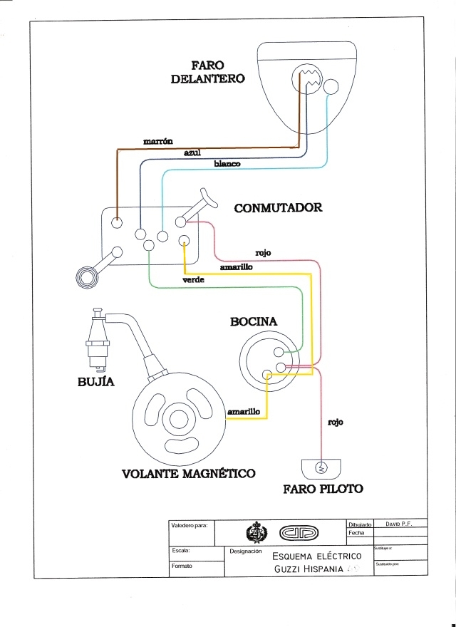

 Asunto: Esquema eléctrico de Moto Guzzi Hispania 49 cc y 65 cc

Hola:
Mi Guzzi tiene interuptor en el faro con 3 contactos.
No se la función exacta,ni tampoco su conexión,si supiera la función podría sacar el esquema aunque agradecería el mismo.

Tengo el mismo problema, la verdad es que yo tampoco se muy bien cual és la función y agradecería ese esquema también.

Si que lleváis razón, cuando tenga un hueco preparo ese esquema y lo pongo en la página, este lo tenía a mano y a prisas se me ocurrió ponerlo.

Continuo buscando el esquema, creo recordar que lo tengo pero no lo encuentro, haber si algún compañero lo tiene más a mano y lo pone en la página. Ya que si no me tocará dibujarlo cuando tengo un hueco.

Sigue pendiente ese esquema de la Guzzi 65, pero no lo tengo en papel, lo tengo en la cabeza y tengo que dibujarlo. Lo he dejado un tiempo para ver si alguien lo ponía pero si no lo pone nadie tendré que dibujarlo. No creáis que se me ha olvidado.

En mi motor, del encendido salen dos cables, uno negro y otro amarillo, en el esquema solo veo uno amarillo ¿porque?....

Porque la bobina de alta es interior (dentro del volante) y entonces no la necesita, el pare lo tendra con la antigua chapa sobre la bujia.

Entonces este esquema es para la primera serie, con el pare en la bujia y el interruptor sobre el faro....
