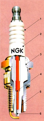

En la mayoría de los casos, el aspecto de las bujías refleja el funcionamiento del motor, y por medio de su análisis se puede averiguar lo que ocurre en la cámara de combustión. Una mezcla incorrecta del aire carburado, el mal funcionamiento de una válvula o la errónea regulación del avance del encendido, son problemas que se pueden detectar por medio de una meticulosa observación del estado de las bujías.
1. Ranura anti arco.
2. Aislante cerámico que mejora la disipación térmica.
3. Empaquetadura cerámica que garantiza la estanqueidad.
4. Núcleo del electrodo de cobre insertado en la punta de níquel.
5. Separación entre la sección de la chispa y el caparazón metálico para evitar la suciedad.
6. Punta de aleación de niquel anticorrosiva.
