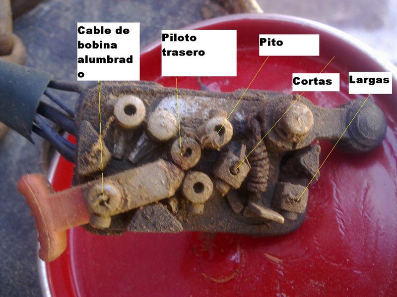

Compañeros, necesitaria una fotografia del conmutador leonelli de guzzi 65 sin su tapa, para ver donde van situados cada uno de sus cables. Gacias de antemano. :022:

Disculpa la tardanza. La foto la hice con el movil y no habia forma de descargarla en el ordena, me faltaba el cable, el programa, etc. Espero te sirva. SALUDOS
Comentario: Tapa leonelli
Leonelli.jpg [ 87.74 KiB | Visto 4987 veces ]
Comentario: Foto conexiones
Copia de Conmutador de luces.jpg [ 113.64 KiB | Visto 4987 veces ]

Eso es hacer las cosas bien. Gracias por compartirlo. :022:

Muchas gracias sandalio, muy agradecido :022:
