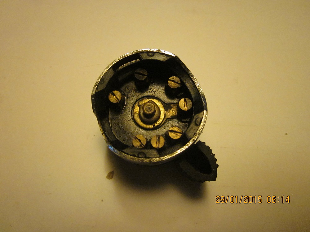

salud a tod@s
aqui estoy pidiendo consejo.
El motor a falta de chipa.???? parece que estan todas las piezas
Pero aqui empieza las diferencias
Del plato magnetico sales dos cables uno amarillo i otro negro
El amarillo a la bocina pero a que tornillo ???
El negro a donde???
y la diferencia el interuptor de luces es un Artes,
aqui os pongo una foto despues de adecentarlo un poco
La bocina creo que es la misma
otro pregunta como se para si no lleva ninguna llave de contacto???
no le quiero dar fuerte, que el carburador ya se a requebrajado por donde entra la gasolina, haber como lo apaño
IMG_0001.JPG [ 164.76 KiB | Visto 4002 veces ]
Comentario: el terminal que esta a las 3 coge masa por el centro, es el mando de la bocina
IMG_0005.JPG [ 181.98 KiB | Visto 4002 veces ]
Comentario: la bocina creo que es la misma
IMG_0007.JPG [ 196.57 KiB | Visto 4002 veces ]

Te dejo un enlace donde se ve el esquema eléctrico de tu Guzzi
viewtopic.php?f=379&t=226
El amarillo al claxon.
El pare suele ir en el interruptor que deriva a masa y se para la moto.

El amarillo al claxon, a cualquiera de los tornillos, y de este mismo tornillo al terminal de entrada de corriente de la llave y esta reparte a cortas, largas y luz trasera
En la luz trasera lleva dos bombillas una debe de ser Stop. y la otra situacion esta vendra de la llave del manillar, y el stop del interuptor que hay encima del pedal del pie....
Pero el negro ? a la bugia? a que parte por un lado el bloque, por la otra la pipa que la cubre.
De la llave del boton que hace masa es para dar salida de masa al claxon
por que la llave tiene 4 posiciones
1 reposo
2 corta
3 larga
y la 4 para que sirve ?????? sera para el paro por masa
El esquema es de un leonaly o otro parecido con una configuracion muy diferente

El cable negro es para el pare, en cuanto toques masa pararas el motor, creo que ese interruptor no lleva pare. O le colocas uno para esa función, o cambias a un conmutador que lo incorpore.
