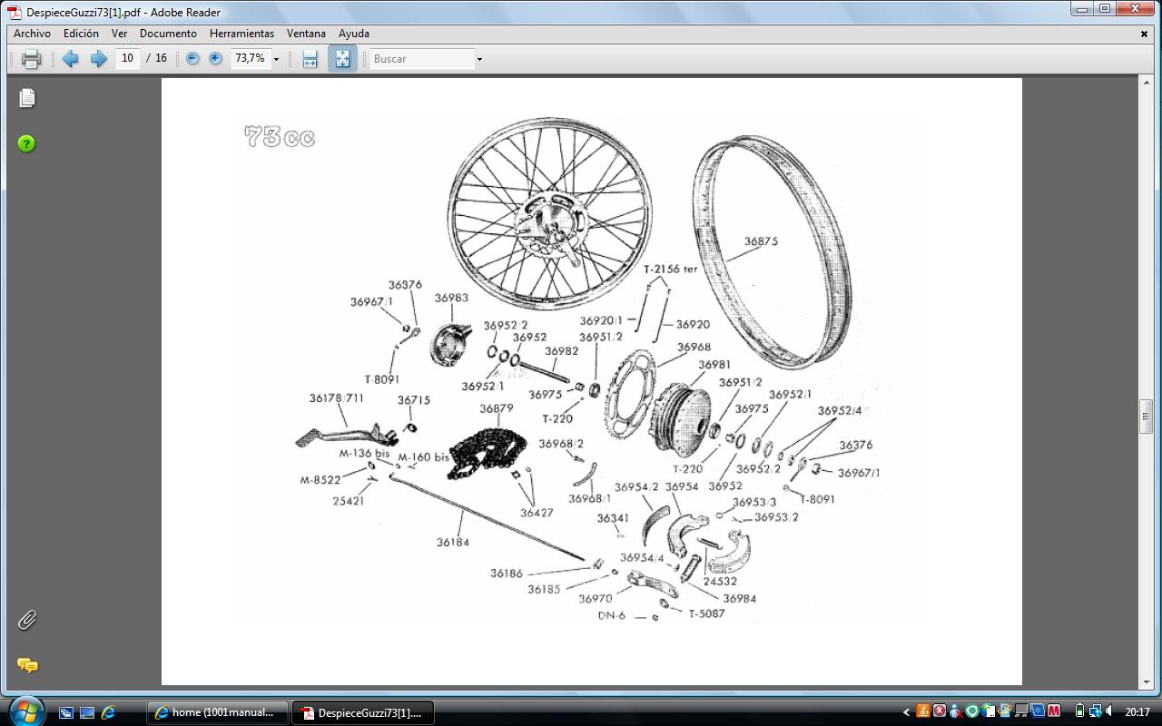

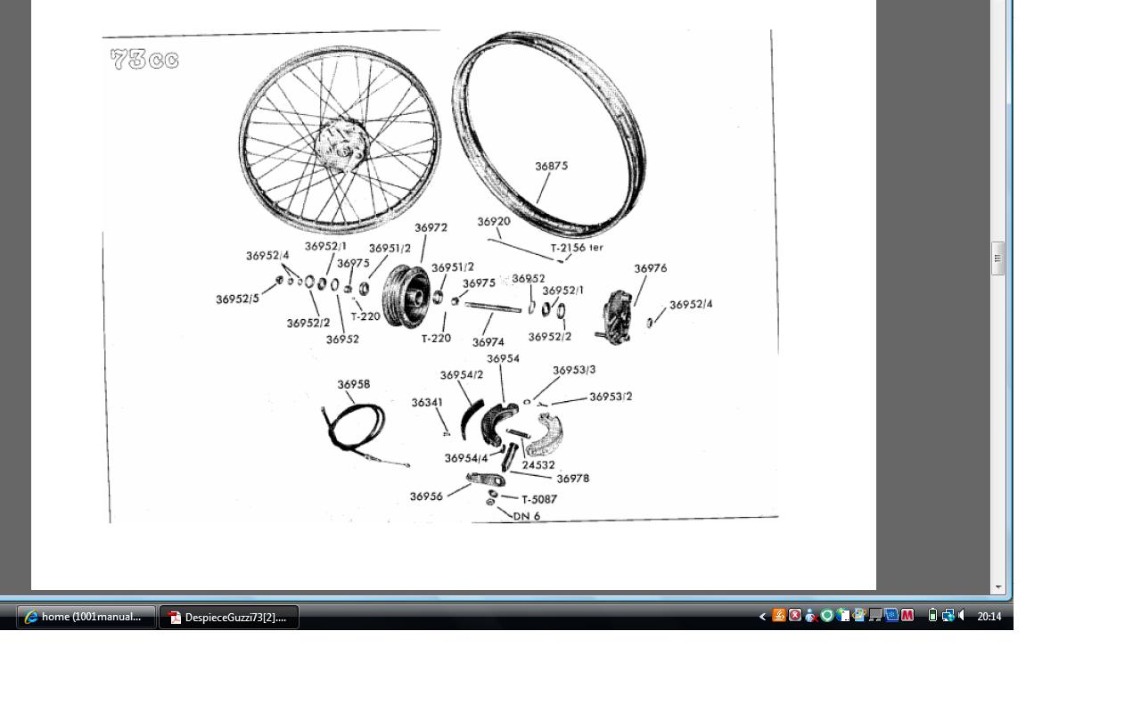

Hola Moriana,efectivamente si el diametro de los tambores son iguales ,por logica los radios deben de ser iguales,pereo ocurre,que al mirar el despiece de guzzi,73,observo que en la rueda delantera solamente viene un radio dibujado,en cambio en la rueda trasera vienen dos,unomas largo que otro,por eso deduzco,que la rueda trasera lleva dos tipos de medidas de radios,esa era la pregunta que formulaba,que no se las medidas de los radios de ambas ruedas,Saludos

MORIANA te pongo fotos para que lo veas de las dos ruedas y observa que la trasera lleva dos radios diferentes
rueda D.jpg [ 81.48 KiB | Visto 5980 veces ]

la aneterior era la de delante y esta es la trasera que lleva dos tipos de radios y ,la delantera solo un tipo, y no se exactamente que medidas tienen los radios,no se si te sirve de aclaracion ,saludos
ruedaT.jpg [ 111.12 KiB | Visto 5980 veces ]
