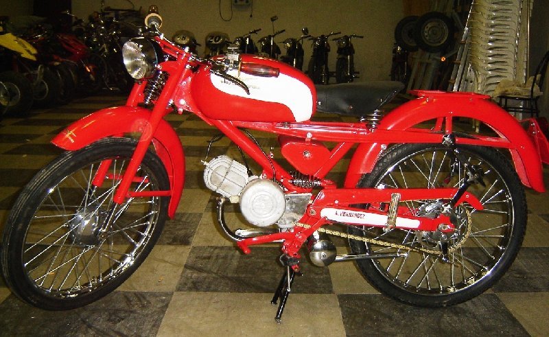

la respuesta a tu pregunta klis es segun las experiencias de algunos compañeros que es mejor nuevas pero hay ocasiones en que no encuentras las llantas y si no estan muy mal las viejas pues se croman ........... yo lo he hecho alguna vez........... mira de estafoto que te pongo recupere llantas y cubiertas .Las llantas a cromar y las cubiertas con cocacola y estropajo de ese verde

Las cubiertas también???
Eres un baúl sin fondo amigo Angel

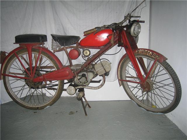

Adjunto esta foto, de las que tengo ahora mismo, es la que se ve mejor.

NotaPublicado: 15 Dic 2008, 18:39
Mensajes: 56
Hombre. Mi opinion es que si quieres que te quede perfecta la restauracion es que las cromes. Haber el pulimento que te digo yo que tengo vale unos 13 euros. Puedes probar de darle. Lo puedes encontrar en cualquier tienda de pinturas de auto. El secreto esta en aplicarlo con un algodon y dejarlo unos 10 minutos acturar. Luego frotar con otro algodon limpio energicamente. He ir cambiando progresivamente con algodones limpios y veras que cada vez que le vayas dando con un algodon nuevo ira brillando cada vez mas. Pruebalo si quieres. Y los radios, los pintes negros mate. Las mias estan asi y para mi gusto quedan muy bonitas. Hay gente que lleva los radios pintados y otros zincados, vaya de color metal. Ami en este modelo en especial me gusta mas en negro. Pintarlos negros es muy facil. Y es lo que mas barato te saldra. Solo tienes que pasarle con extropajo de aluminio a los radios para quitar el oxido. Y los puedes pintar con una pintura en spray especial para automocion negra mate. Que no necesita ni imprimacion. Cromar las llantas te costara unos 35 euros mas o menos cada una. Si te interesa dimelo y te doy la direccion. Pero tendras que sacar los radios y luego radiarlos otra vez. Te pongo una foto de la mia para que veas como quedan en negro los radios. Saludos.
