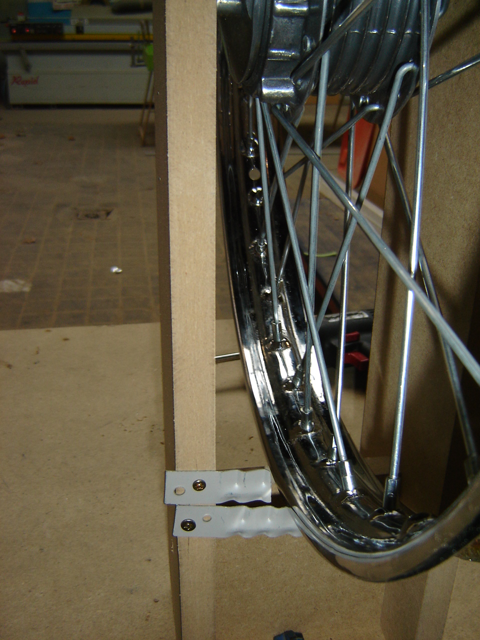

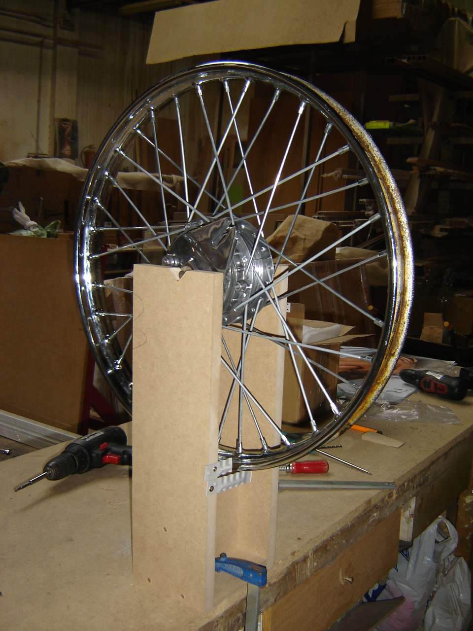

yo e radiado las mias y va muy bien . mira con que invento
son dos maderas

Ese invento habrá que patentarlo porque tiene buena pinta ejejeej
