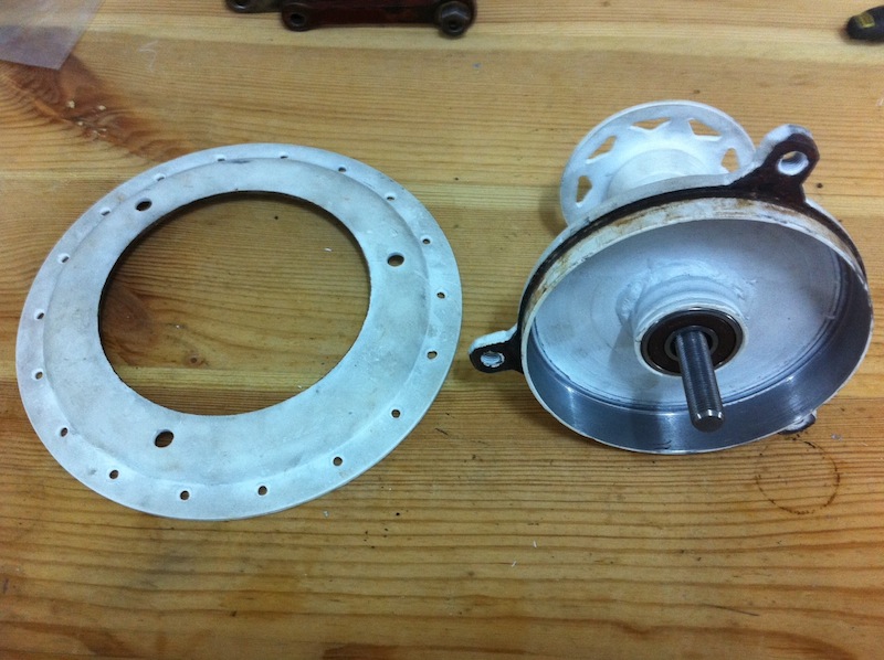

Saludos a todos,
Tengo un par de dudas con los bujes de la 65, después del chorro los lleve al tornero para que me los rectificase para poder ponerles los cojinetes en vez de las cazoletas. Al devolvermelos observo que en el buje trasero la parte donde va la corona atornillada se separa del resto del buje, esto es normal???
Dejo una foto para que veais de que se trata, nunca lo había visto separado:
Guzzi 8.JPG [ 148.1 KiB | Visto 5692 veces ]
Otra cosa que e observado es que de todos los bujes que tengo y tengo un par, no e encontrado ninguno que tenga los aros donde van enganchados los radios totalmente rectos, esto es tambien normal???
A ver si me podeis aclarar estas dos cuestiones
Un saludo y gracias
Jvier

Buenos días
En mi 65 me encontré el buje de delante separable, No el de atrás, me dijeron que era normal
Lo que si me recomendaron fue rectificar el cojinete, no el buje, pues al rebajar este lo debilitas.
Un saludo, Eduardo
 Asunto: Re: consulta Bujes Guzzi 65
NotaPublicado: 21 Jun 2012, 09:53
Mensajes: 225
en la mia tbm lo hice en el cojinete, ya ke el buje como tu bien dices lo debilitas.
NotaPublicado: 21 Jun 2012, 10:52
Registrado: 14 Sep 2006, 09:41
Mensajes: 50
Ubicación: Palma de Mallorca
Demasiado tarde, de todas formas no creo que presente mayor problema, lo que si me preocupa es que los aros donde se enganchan los radios no se ven completamente rectos, aunque en ninguno de los bujes que tengo se ven. Como estaban los vuetros???
Un saludo y gracias por responder

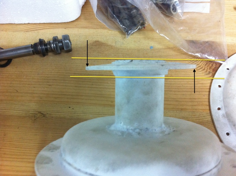

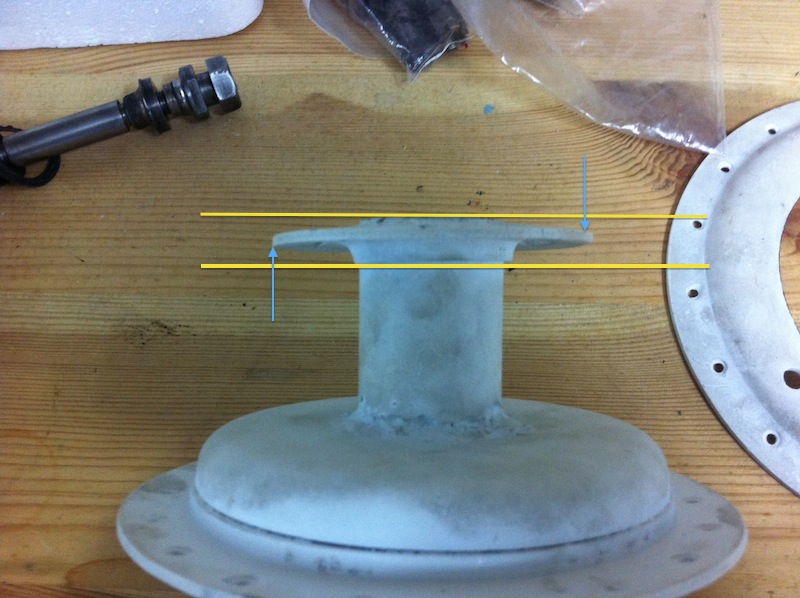

NotaPublicado: 22 Jun 2012, 12:45
Mensajes: 50
Primero de todo gracias por contestarme y hecharme una mano, os lo agradezco mucho de verdad.
Es un poco dificl explicarlo he puesto unas fotos a ver si lo veis mejor asi aunque cuesta mas verlo en foto o explicarlo que verlo en persona. Quizás Bulu o alguien más si ha radiado las reudas el mismo me puede decir si esto es importante o no, lo que me preocupa es que los radios no salgan recto y la rueda no pueda quedar bien centrada y alineada solo es por eso.

Tambien parece como se esa pieza tuviera que tener más angulo hacia abajo como el otro buje que tengo sin chorrear. Evidentemente no espero perfección en un guzzi 65 pero si un mínimo sobre todo como ya os comento por el tema del centrado de las reudas, aunque no se si estos fallos se pueden corregir con el tensado de los radios.
Espero vuestras opiniones y gracias de nuevo a todos.
NotaPublicado: 22 Jun 2012, 13:56
Registrado: 03 Abr 2012, 20:31
Mensajes: 92
Hombre no creo que sea muy importante el desvío que tiene, que si se ve que lo tiene, de todas maneras no creo que sea muy difícil corregirlo un poco, y la tensión de los radios acabara de corregirlo.
Pero también te digo que intente ponerle los radios y así como en otras motos lo he conseguido, en esta......se me resistió bastante y acabe llevándoselo a uno que sabe
NotaPublicado: 22 Jun 2012, 14:02
Mensajes: 225
yo la mia la radie yo, ya lo he hecho con alguna mas, por esa diferencia no te preocupes ni lo mas minimo, los ke tensan la rueda son los radios, si intentas enderezarla la puedes partir, ni la tokes, los radios haran la funcion, unos iran mas tensos y otros menos, pero te kedara de lujo.
NotaPublicado: 22 Jun 2012, 23:33
No creo que tenga demasiado importancia que esté más o menos ovalado el lugar donde van alojados los radios, el centrado debe de ser igual uno que otro.
