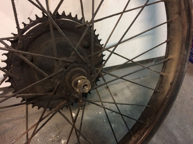

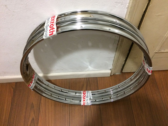

Bueno... El estado de las llantas era parecido al del tubo de escape y en principio como cromarlas de nuvo estaba fuera de mi presupuesto (igual que unas nuevas) me veia resignado a limpiarlas ydejarlas lo mejor posible. Por casualidades de la vida he encontrado un par de llantas a precio de ganga... Así que desmontaré los radios, los limpiare, los pintare de negro y llevaré la rueda a un taller de barcelona para radiar ... :) La verdad es que estoy feliz con los zapatos nuevos :)
No era ninguna consulta, pero queria compartir la buena suerte :) Se acerca el momento del motor...

Bueno... al final si qe hago una consulta... Alguien puede facilitar alguna direccion donde radien llantas. Me gustaria comparar precios...
Tambien me han comentado qe algunas ruedas nuevas no aceptan los radios de las antiguas, por lo q tb hay q sustituir los radios

No creo que merezca la pena arreglar los radios. Respecto a radiar hay un tutorial bastante completo de como hacerlo y en principio no es muy difícil. No se de ningún sitio donde los hagan pero en principio en cualquier tienda que reparen motos/bicicletas lo harán.

Gracias... he encontrado un sitio en barcelona... aunque dejé las ruedas antes de semana santa y aún estoy esperando... :22:

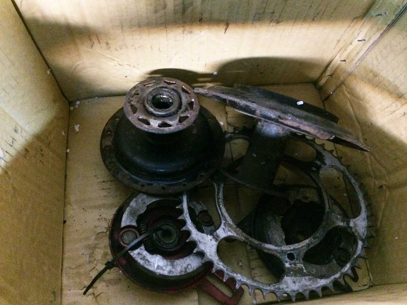

Después de dos meses de espera, he conseguido que me desmonten las ruedas para poder limpiar los bujes, corona y demás y que me la puedan radiar... >Al parecer las harleys copan toda la mano de obra del mundo del radiado... hay tantas!!!!
Despues de la charla de media hora que me ha dado el tio del taller, me felicito por no haberme metido en el jardin del radiado!!!! que si las ruedas nuevas no tienen el mismo ángulo de salida de los radios que las antiguas, que si no se que arandelas añadidas para reducir la bibración de la olgura, que si el trenzado que ni no se que mas!!! :24:
Ha sido un poco deseperante pq no he podido hacer nada más en la modo (no quiero ponerme con el motor hasta que la tenga toda montada de nuevo).... Así que por fin vuelvo a la carretera....
rueda-desmontada1.jpg [ 111.33 KiB | Visto 3803 veces ]

Las ruedas Guzzi 65, al menos en Huelva, te las radia cualquier taller de bicicletas.
