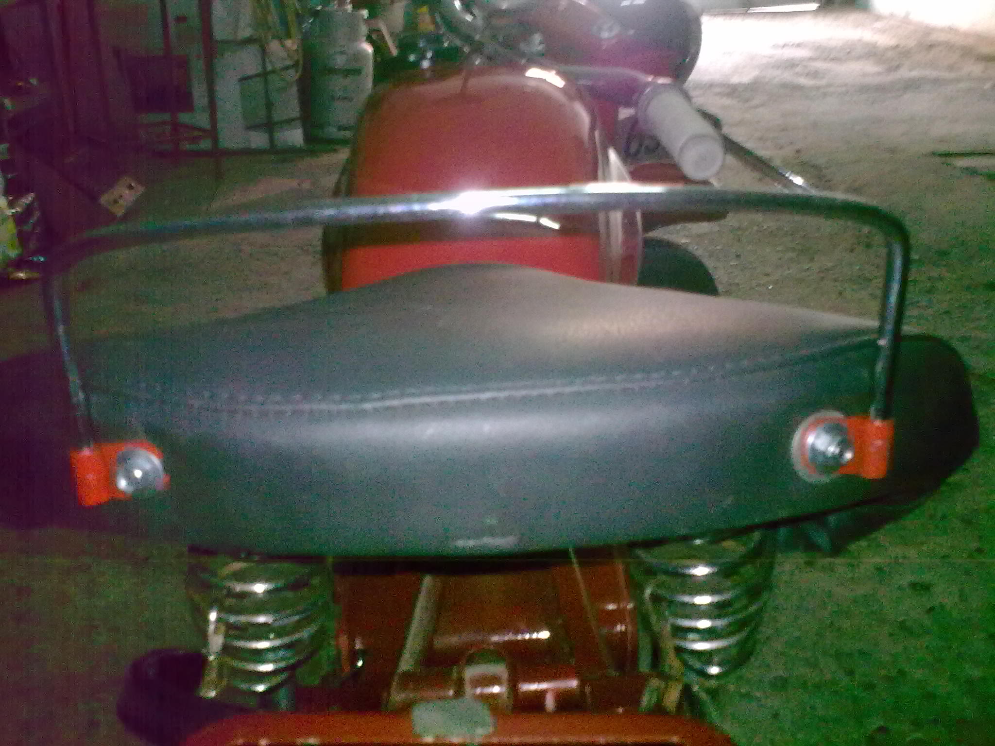

Yo RafaelG.C Ruego que me perdones porque yo te entendí mal Ya tu sabes mi her rol y te agradezco como te explicado que tu Cambiaste los aro de las Ruedas por una Pulgada meno y desa manera nunca vas a tener Problemas con los Neumaticos Es que mi Interés es por que yo tengo una (73)Un saludo de RafaelG.C
