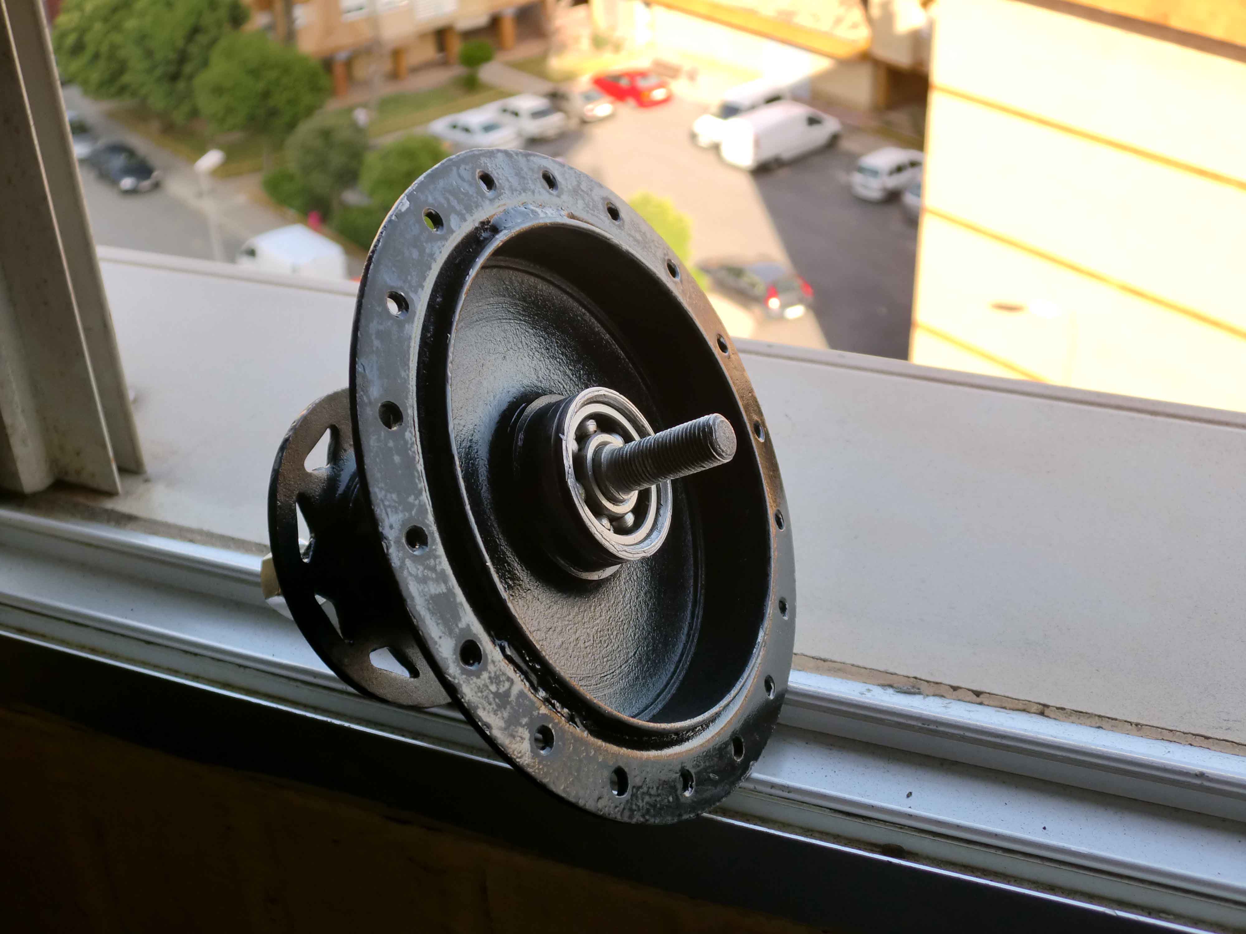

Efectivamente los ejes tienen que ser nuevos, respecto a desmontar radios pregunta al tornero. Te pongo una foto creo te ayudara. Pero mi pregunta es, lo necesita??? Una de mis motos lleva rodamientos y dos las llevo con las bolas y ejes originales y te diré que las 3 ruedan de maravilla. Si necesitas algo mas .....

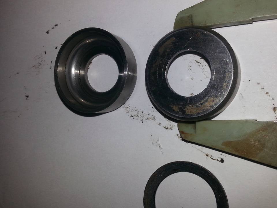

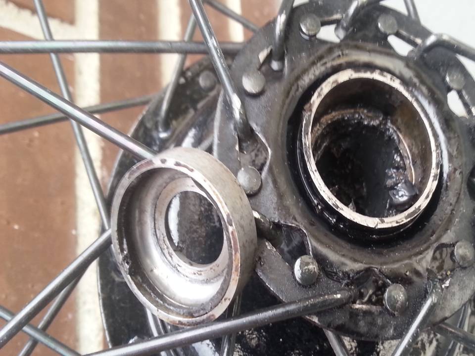

Si. Tengo el despiece, pero no se ve muy bien. De todas formas me puesto manos a la obra y he metido una llave de tubo por el eje y he golpeado poco a poco y ha salido el casquillo con la acanalado para las bolas. Ahora me falta poner unos casquillos y rodamientos nuevos. Ya pondré fotos. Por si alguien le interesa cambiar los.

Fotos del tema en cuestión.
Diapositiva1.JPG [ 52.15 KiB | Visto 5414 veces ]
Diapositiva1.JPG [ 86.65 KiB | Visto 5414 veces ]
