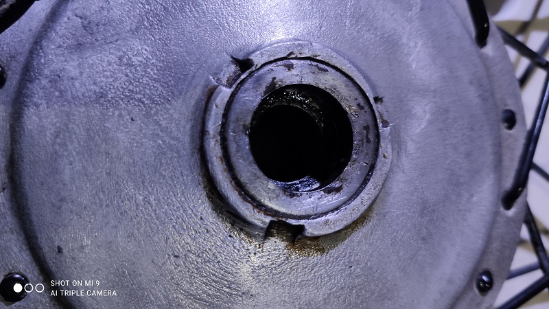

Hola, buenas tardes,
Después de sacar los ejes de las ruedas y las bolas (que se han caído solas) ¿Cómo se sacan el anillo, fieltro y platillo ?
¿Es necesaria alguna herramienta especial o simplemente introduciendo algo y haciendo palanca?
Me da miedo doblarlo y estropearlo
Muchas Gracias

Habrás tenido que aflojar solo una parte del eje parA sacarlo, con lo cual las bolas se caen, incluso con un poquito de grasa, que en este caso ( si tenía ) estaría seca. Estas bolas van alojadas en el eje y a su misma ves en el carrete del tambor, que como bien dices lleva una cazoletilla o arandela que sirve de prisionero a las mismas.
De hacer algo, sería poner bolas nuevas si la pista de las mismas no están muy dañadas ... O que rebajases el carrete para acoplar rodamientos como han hecho otras personas. ( Nunca lo he hecho, ni se la numeración del rodamiento ).
Espero haber aclarado algo el tema.

Muchas gracias Memeces,
Ahora que ya puedo publicar imágenes será todo mucho más fácil, tanto para mí como para los que vengan detrás. Así nos entenderemos mucho mejor.
Efectivamente como dices, he aflojado una parte del eje y ha salido sin problema.
El eje por el lado del las zapatas y el cono por el lado contrario.
Después y como bien dices también, las bolas al no tener grasa se han caído.
Entonces, lo que me queda en el tambor por los dos lados y según he visto en el despiece, son las piezas que cubren las bolas (Una especie de arandela que va sobre las bolas + el fieltro + el soporte del fieltro que es lo que se ve desde el exterior)
Esto es lo que necesito saber como sale, porque si está metido a presión como parece, me da miedo doblarlo o estropearlo si meto algo para hacer palanca.

Si coges una arandela justa de la medida interior y la partes por medio podrás dejarla caer dentro y por el agujero en la otra parte trata de hacerla poner plana las dos mitades y le podrás picar con algún botador de la medida adecuada o si puedes hacer presión con algún sargento también puede ser que salga y una vez fuera la otra parte será mas fácil,

Gracias Loliyo,
Inventaré algo entonces, pero quería asegurarme de que no había un método o herramienta para ello.
Aunque también me pregunto si es necesario sacar esto ?
Quizás limpiando todo bien y volviendo a poner las bolas y grasa es suficiente, pero pienso que si se puede sacar, se limpiará todo mejor y se podrá ver bien el estado de las cazoletas.

Si limpias bien todo y no tiene marcas de las bolas puedes dejarlas y montar de nuevo todo con grasa limpia, no le des prácticamente ningún par de apriete solo ajustar dar bastantes vueltas y que no tenga juego axial :022: :022:
