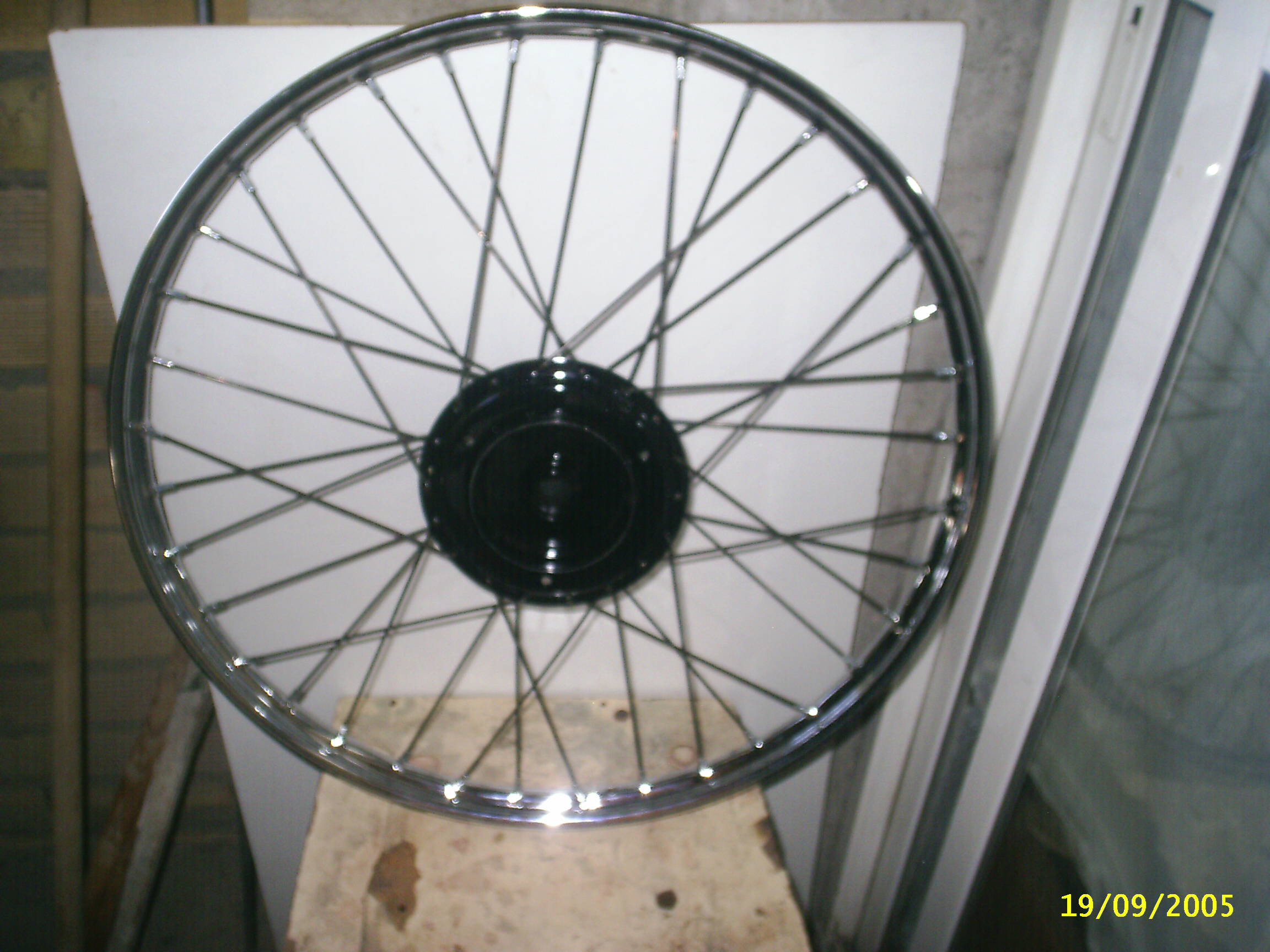

¿Has cromado las llantas también? ¿Te merece la pena?
Yo es que tengo muy mala experiencia con ese tema. Únicamente crome unas y me arrepentí, normalmente no le dan un baño de cobre antes de darle el cromo o por lo menos por aquí y al poco tiempo los picados florecieron. Desde entonces si puede las pongo nuevas y para la 65 las tienes nuevas.

Gracias Manuel por decirnos el precio: Si han sido formales, han cumplido y no te han tardado mucho tiempo en hacerte el trabajo, el precio me parece un poco.... "Bueno Bien". Y a Klystron decirle que mi opinión es que las llantas a la hora de restaurar cualquier moto, SIEMPRE NUEVAS.
 Asunto: Re: PIEZAS GUZZI HISPANA CROMADAS
NotaPublicado: 30 Sep 2008, 22:45
Si sin duda siempre que se pueda las llantas montarlas nuevas y creer lo digo por experiencia que yo a la primera se las cromé y como se suele decir al pobre todos le cuesta el doble a los dos años se las tuve que poner nuevas, mientras que el resto de motos las tengo bastantes años y como nuevas.

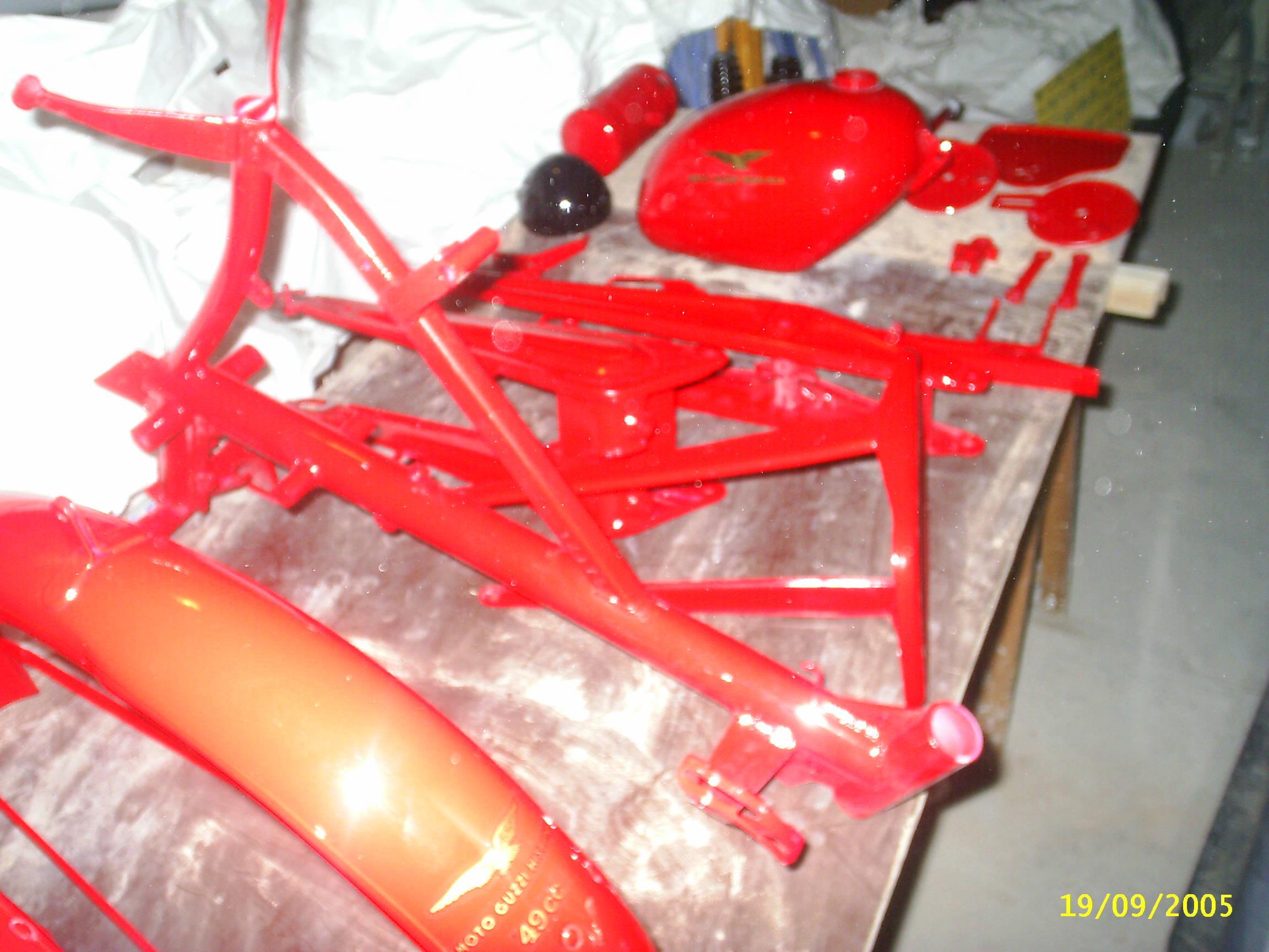

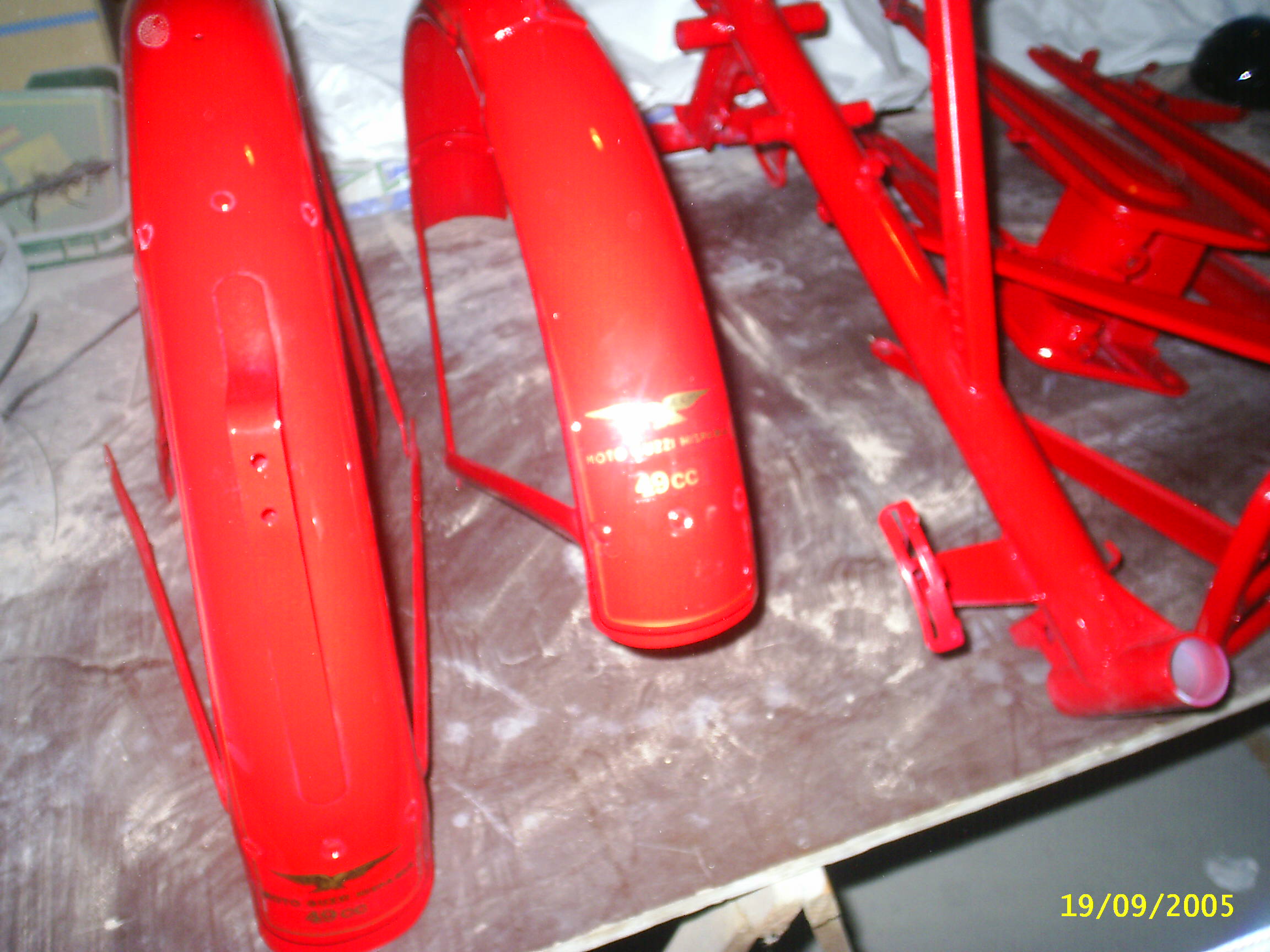

las llantas son nuevas han costado 45 euros y las cubiertas 15 euros, aqui pongo mas fotos de la moto pintada en rojo ferrari
PIC_0055.JPG [ 319.54 KiB | Visto 3463 veces ]
PIC_0056.JPG [ 321.89 KiB | Visto 3465 veces ]
PIC_0057.JPG [ 295.04 KiB | Visto 3463 veces ]
PIC_0058.JPG [ 201.07 KiB | Visto 3465 veces ]
PIC_0059.JPG [ 343.65 KiB | Visto 3463 veces ]
PIC_0060.JPG [ 332.34 KiB | Visto 3463 veces ]
PIC_0061.JPG [ 316.44 KiB | Visto 3463 veces ]
PIC_0062.JPG [ 338.4 KiB | Visto 3463 veces ]
PIC_0063.JPG [ 311.08 KiB | Visto 3463 veces ]
Comentario: llantas ya radiadas
PIC_0064.JPG [ 298.82 KiB | Visto 3463 veces ]
NotaPublicado: 20 Oct 2008, 21:44
Registrado: 14 Oct 2008, 21:06
Mensajes: 16
Veo que te ha quedado muy bien, igual me animo yo, qunque tendria que sumrle los portes desde Bilbao y tambien queria pulir los bujes, te veo con las llantas radiadas, hoy me han comentado que debe de ser diicil radiadarlas, para dejarlas en su punto de equilibrio, podrias comentar donde o como las has radiado.
Gracias
Por aqui no si ni lo que piden
NotaPublicado: 28 Oct 2008, 16:03
Registrado: 31 Mar 2008, 16:03
Mensajes: 21
las llantas las he rradiado yo no tiene mucho trabajo solo un poco de pasiencia apretando y aflojando hasta nivelarla te tienes que comprar una terraja y a por ellas
