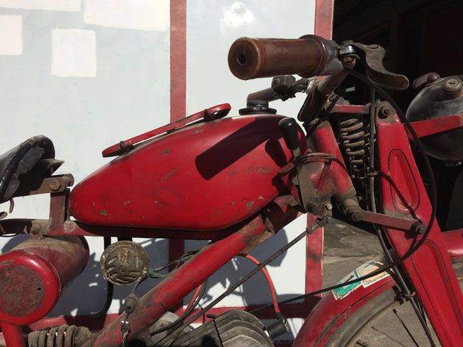

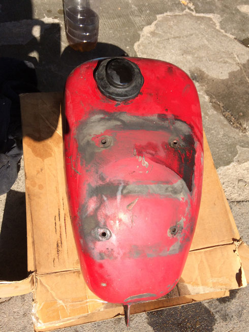

Como comenté, mi intención es mantener la pintura original, asi que recupero el brillo con limpieza y pulido... aunque es posible que retoque algunos puntos.
Primero unas fotos del estado de la pintura y al final los primeros resultados... Espero ganarle más brillo...
pintura-2.jpg [ 78.67 KiB | Visto 4851 veces ]
pintura-1.jpg [ 72.24 KiB | Visto 4851 veces ]
pintura-3.jpg [ 59.64 KiB | Visto 4851 veces ]
pintura-4.jpg [ 57.82 KiB | Visto 4851 veces ]

Muy buenas... me habían preguntado por los productos y proceso...
Vamos a ver... He utilizado productos de la casa 1z. Los 4 tipos de cera.
Pulidora radial y dos tipos de esponja (una de pulir i otra para abrillantar) . Al final con paño microfibras....
Las partes de chapa oxidada con papel de lija del 600 al 2000 (donde no llegaba bien con un poco de lana de acero).
Como la 65 tiene muchas partes estrechas i de dificil acceso para la pulidora normal, en algunos lugares he utilizado taladro y dremel...
Problemas??? Decidir cual es la mejor opción para pulir en lugares con suciedad incrustada u óxido, requiere más abrasivo, pero corres el riesgo de rayar la pintura circundantes.. despues quitar esas rayas en un poco problema... Por lo menos en mi caso que ni experiencia y formación es 0...
