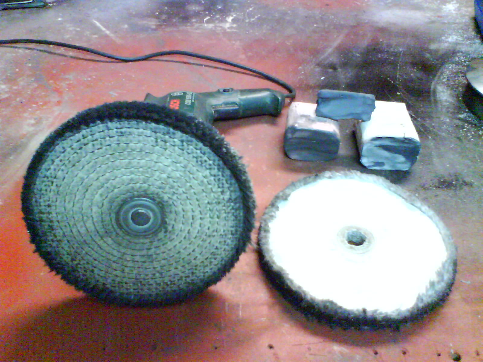

Para realizar estas tareas podemos valernos de la clásica pulidora o, si no disponemos de ella, reemplazarla por una radial o un taladro, aunque lógicamente lo ideal es la utilización de pulidora.
Además necesitaremos:
Discos de pulir: Pueden ser de diversos materiales dependiendo de su función, debastar o abrillantar. En el primer caso utilizaremos discos de sisal, franela o lona. Y para el acabado utilizaremos discos de algodón.
Pastas: Antes de aplicar el disco sobre la pieza hemos de impregnarlos con una pasta especial. Éstas serán diferentes también en función del proceso. Para debastar la pieza utilizaremos pastas más abrasivas (de color gris o marrón) y para el abrillantado las utilizaremos con propiedades abrillantadoras (de color blanco). Existen multitud de tipos de pastas, cada una con un índice de corte (debastado) y otro de brillo (abrillantado).
ABCD0009.JPG [ 285.16 KiB | Visto 5685 veces ]

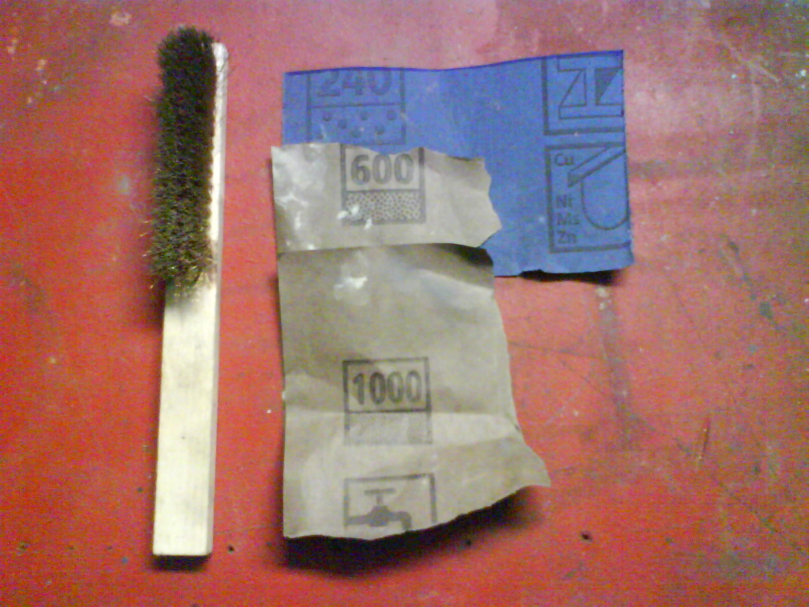

En primer lugar hemos de preparar la pieza para comenzar el pulido, no debemos olvidar que a través de este proceso no conseguiremos retirar imperfecciones de la pieza tales como poros o rallazos, y tampoco se trata de un sistema de limpieza, por tanto, lo primero que hemos de hacer es limpiar perfectamente la pieza, con agua y jabon. Probablemente haya suciedad que persista, por lo que utlizaremos un cepillo de cerdas de latón (nunca de hierro ya que rayaremos la pieza) para finalizar la limpieza.
Posteriormente hemos de retirar todas las imperfecciones utlizando lijas sucesivas de distintos granos hasta conseguir eliminar poros y rayazos, por ejemplo 260, 600 y 1000 hasta dejar la pieza completamente lisa, en este punto comenzaremos con el pulido como tal.
ABCD0005.JPG [ 272.48 KiB | Visto 5685 veces ]

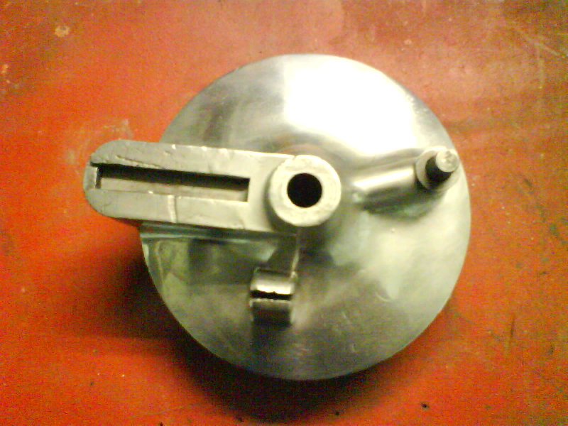

La foto muestra una un portazapatas una vez limpiado y lijado:
ABCD0013.JPG [ 273.34 KiB | Visto 5685 veces ]

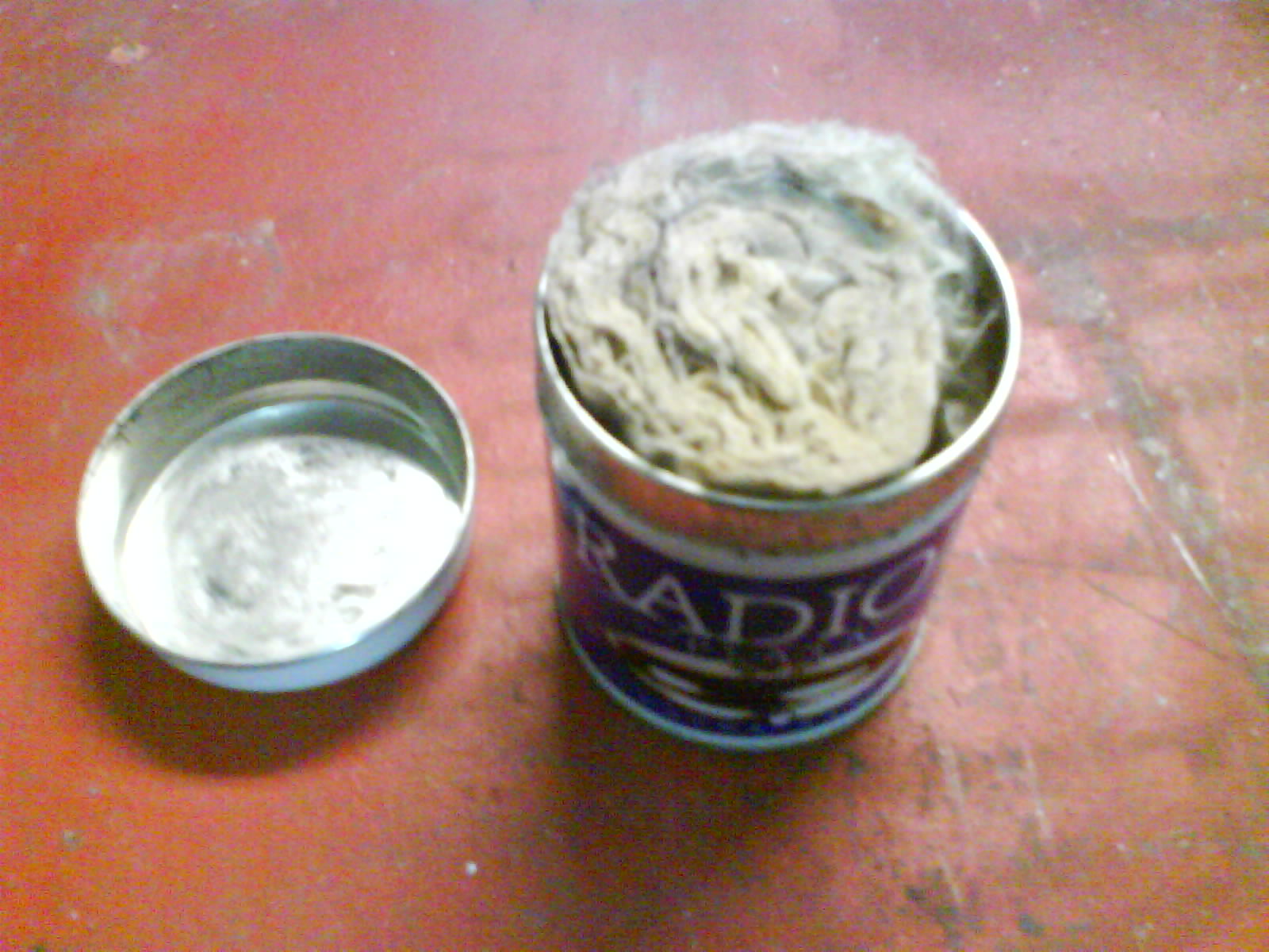

En este caso, como hemos pulido piezas de aluminio, hacemos una limpieza final con radiol (producto recomendado para limpieza de aluminio).
ABCD0003.JPG [ 234.25 KiB | Visto 5685 veces ]

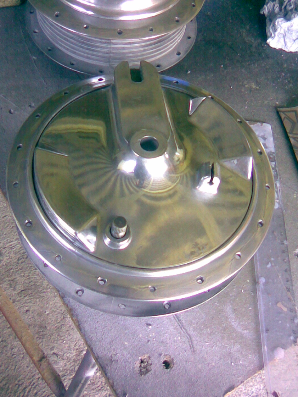

Como se puede apreciar los resultados son espectaculares y podemos vernos reflejados en ellas (la última foto es del portazapatas que mostrábamos anteriormente)
Imagen012.jpg [ 286.33 KiB | Visto 5685 veces ]
