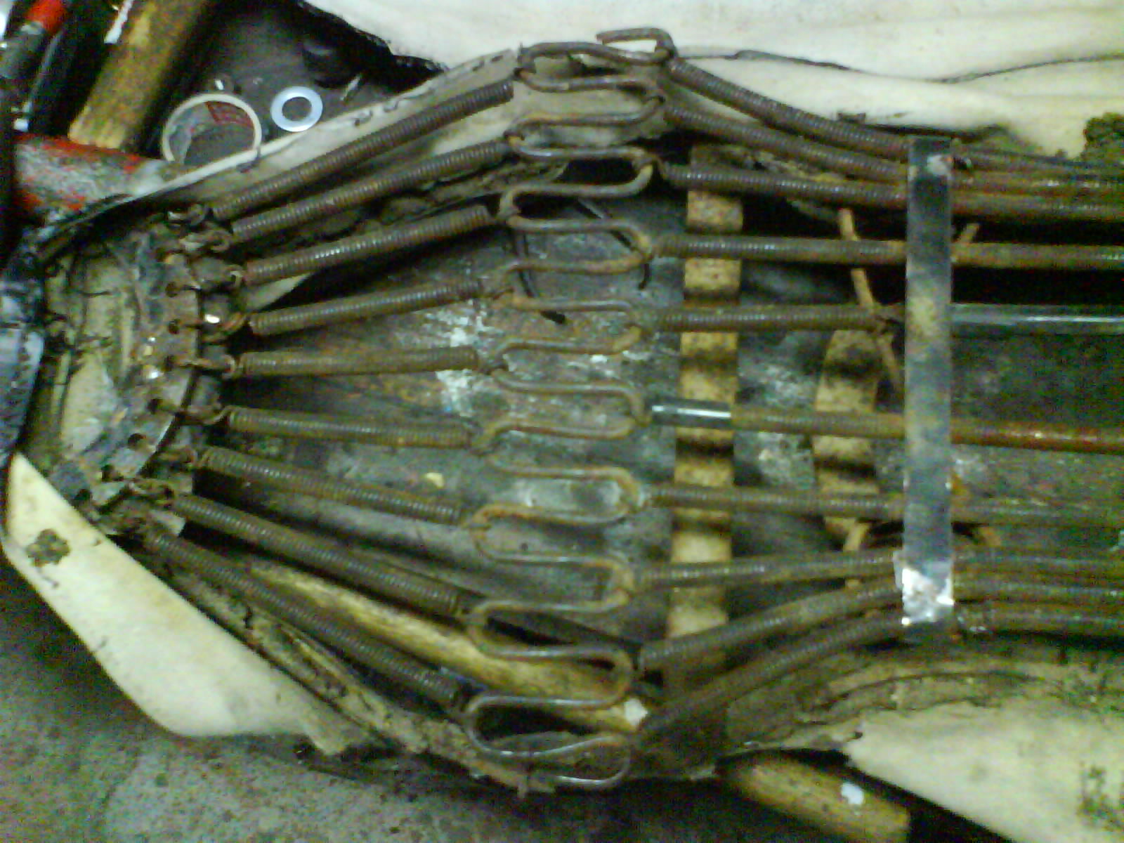

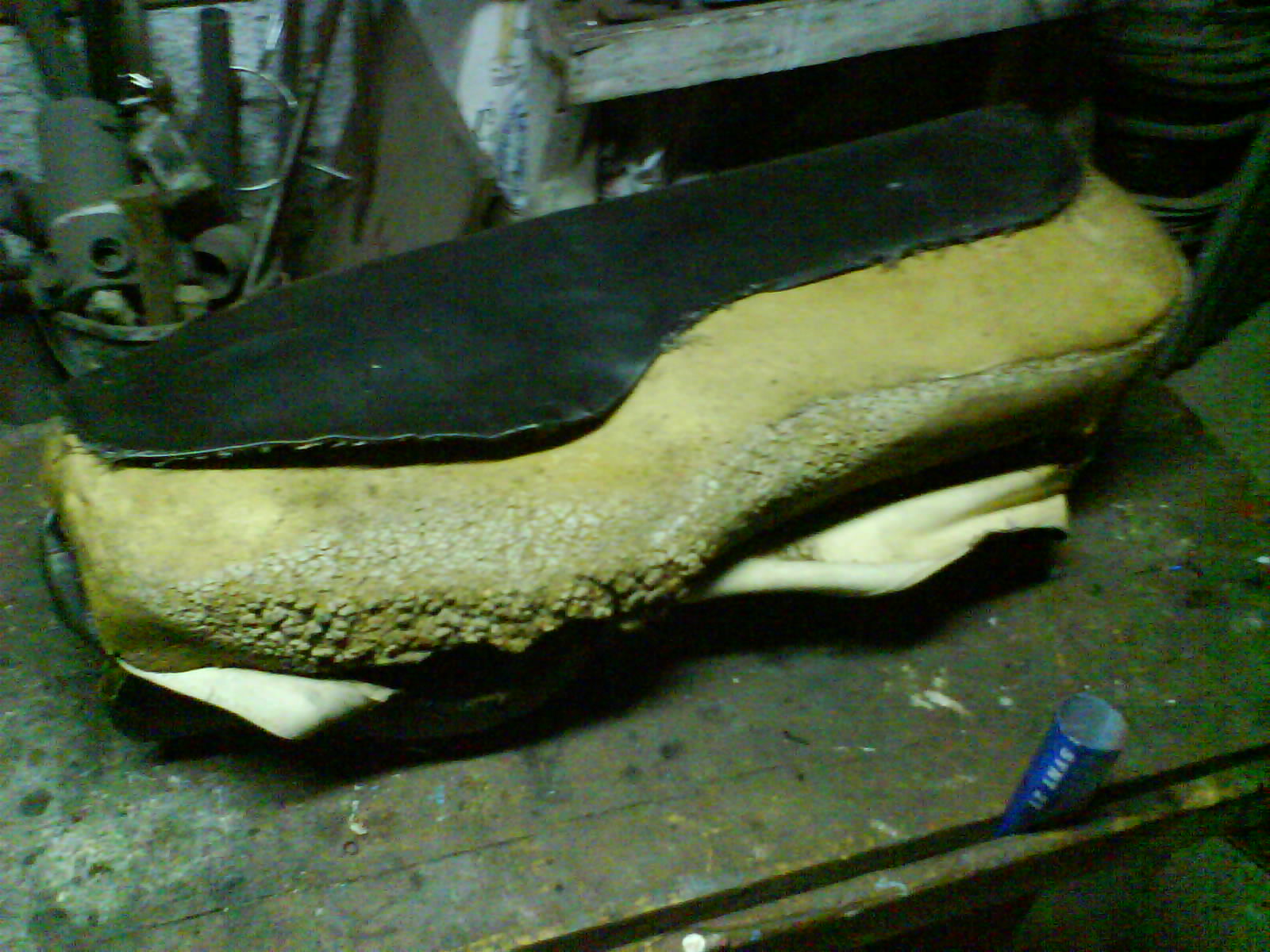

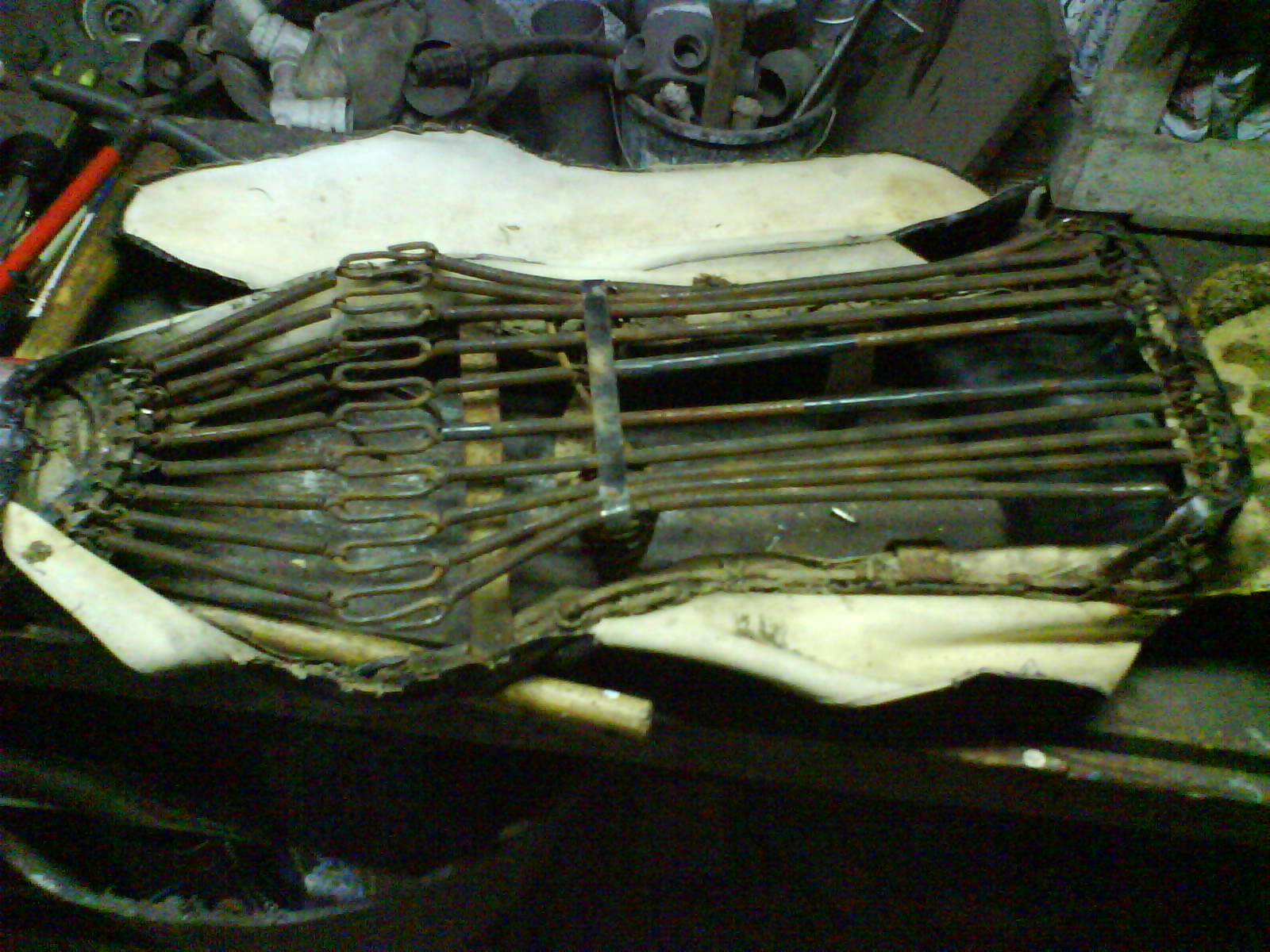

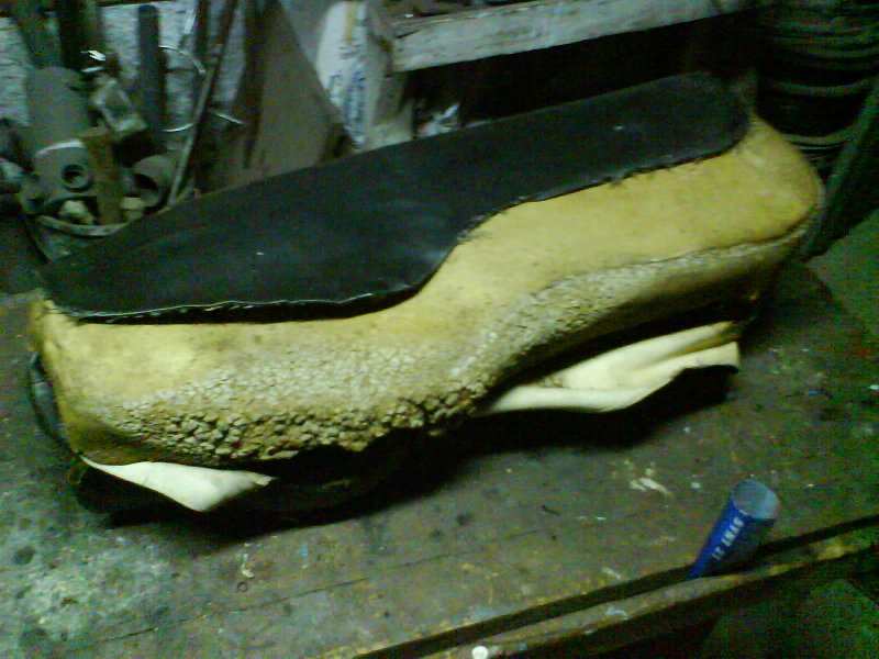

Este es el estado en que se encuentra el asiento que vamos a tapizar...
ABCD0007.JPG [ 295.89 KiB | Visto 6224 veces ]
ABCD0006.jpg [ 323.79 KiB | Visto 6223 veces ]

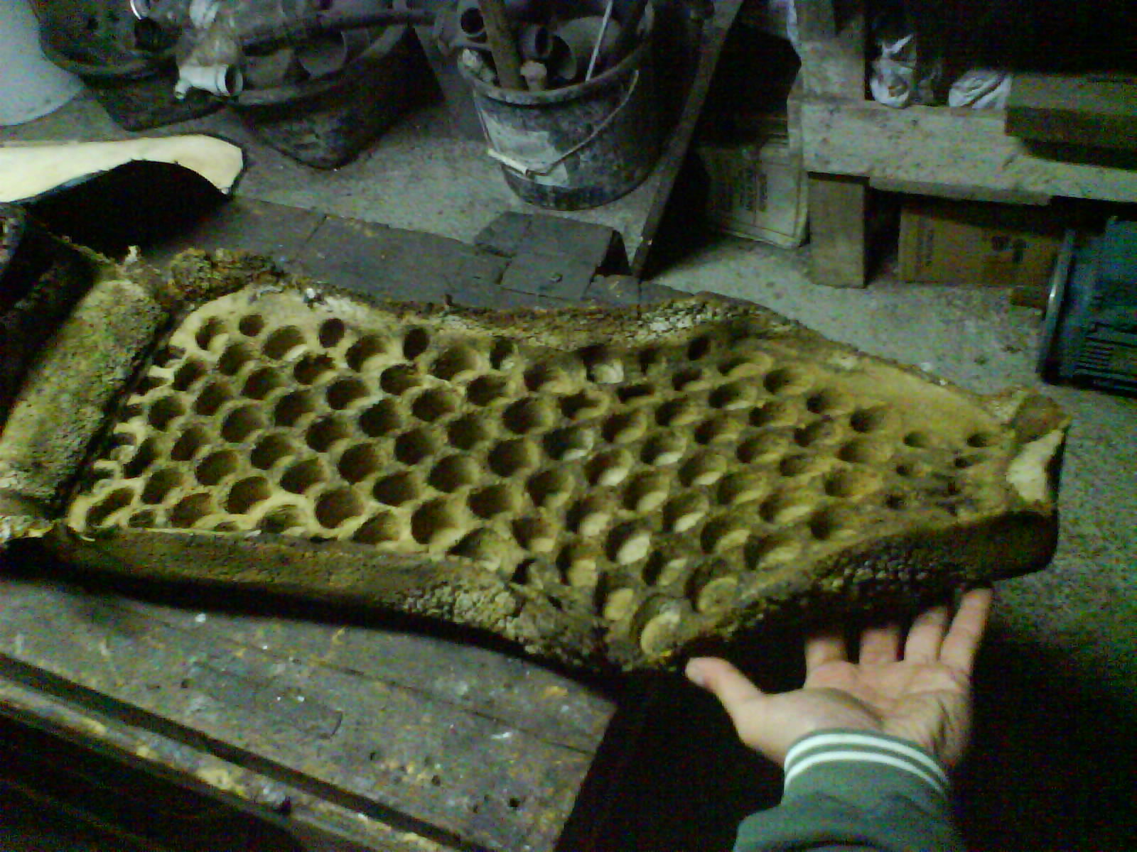

Lo primero que hemos de hacer es quitar toda la tapicería antigua, normalmente ésta está sujeta por grapas, remaches y cola.
ABCD0002.JPG [ 306.65 KiB | Visto 6220 veces ]
ABCD0000a.jpg [ 308.53 KiB | Visto 6220 veces ]

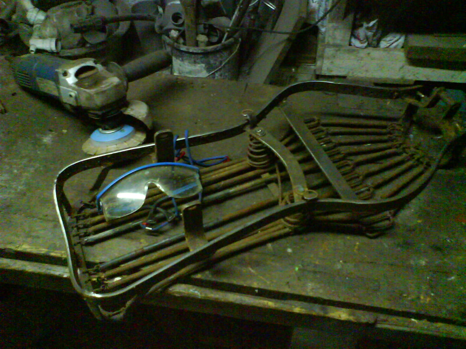

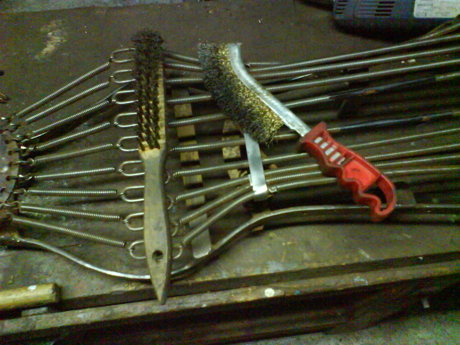

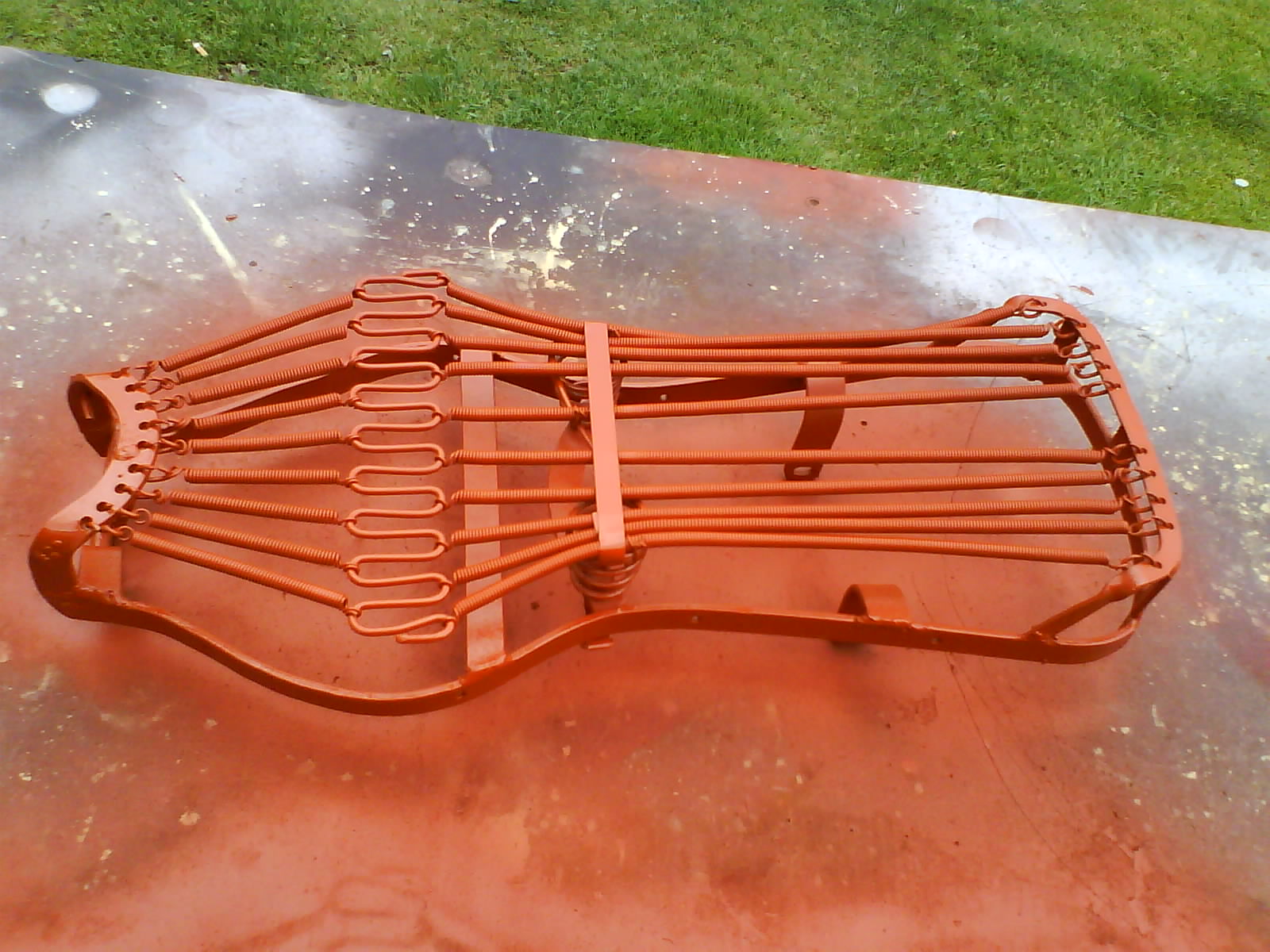

Una vez tenemos el armazón libre procedemos a limpiarlo y pulirlo para poder darle el tratamiento previo al tapizado.
ABCD0018.JPG [ 315.69 KiB | Visto 6220 veces ]
ABCD0016.JPG [ 340.84 KiB | Visto 6220 veces ]
Para llegar a aquelos lugares inaccesibles para el cepillo eléctrico o el manual aplicamos chorro de arena, así que nos llevamos el armazón a la cabina de arenar.

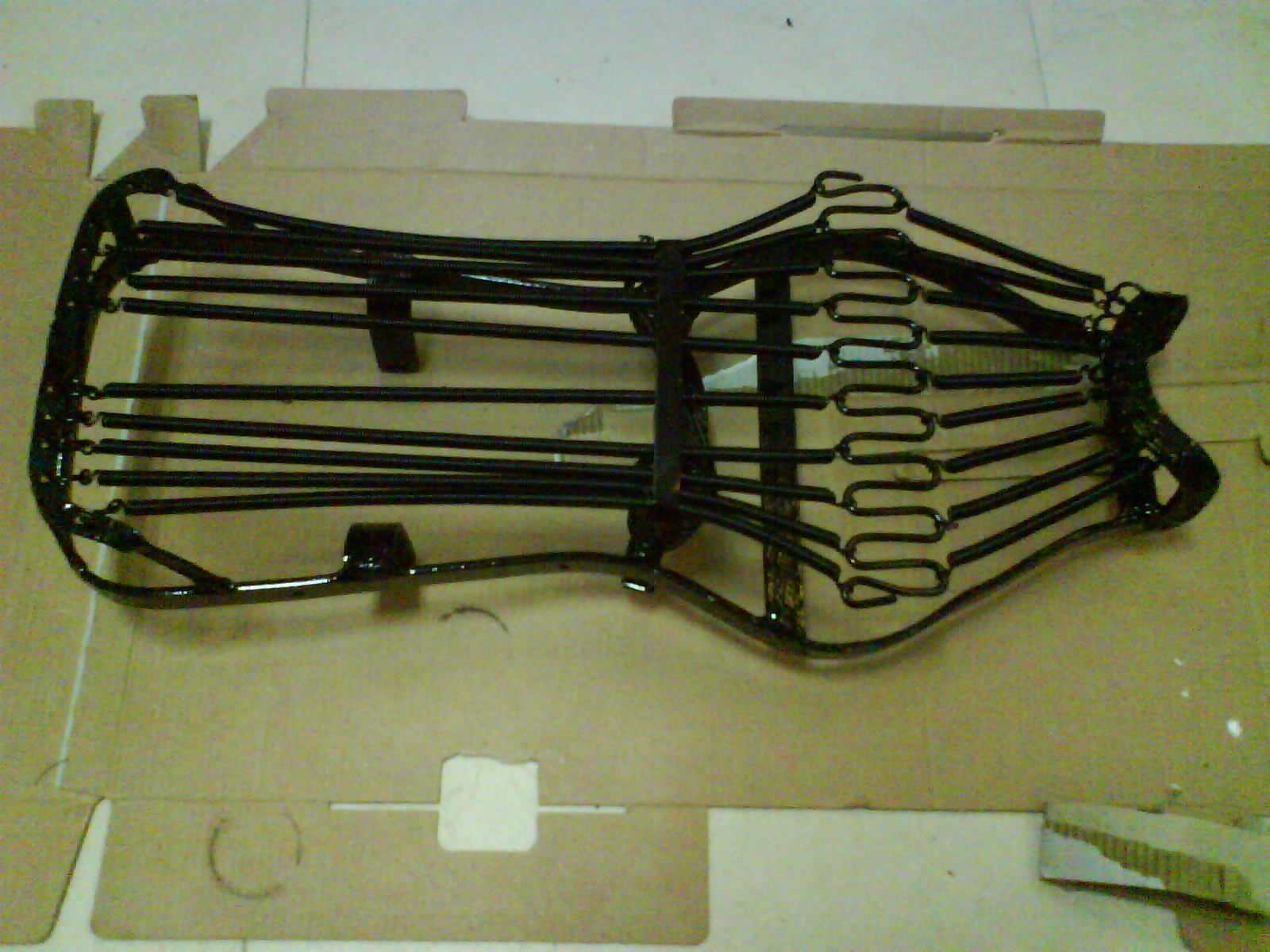

Una vez eliminada toda la suciedad, la cola y el óxido, está listo para aplicar la imprimación y la pintura.
ABCD000099.jpg [ 266.57 KiB | Visto 6220 veces ]
ABCD0008.JPG [ 258.14 KiB | Visto 6220 veces ]

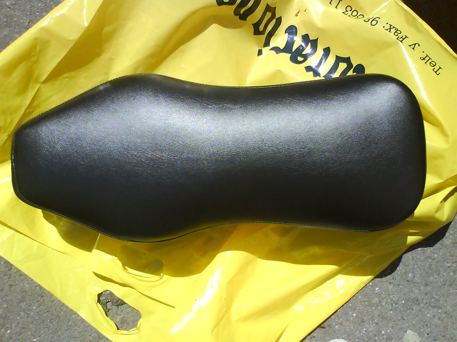

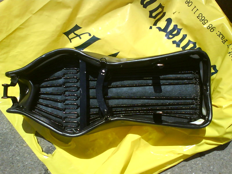

FINAL:
ABCD0017a.jpg [ 240.76 KiB | Visto 6220 veces ]
ABCD0016a.jpg [ 245.59 KiB | Visto 6220 veces ]
ABCD0018a.jpg [ 212.67 KiB | Visto 6222 veces ]
