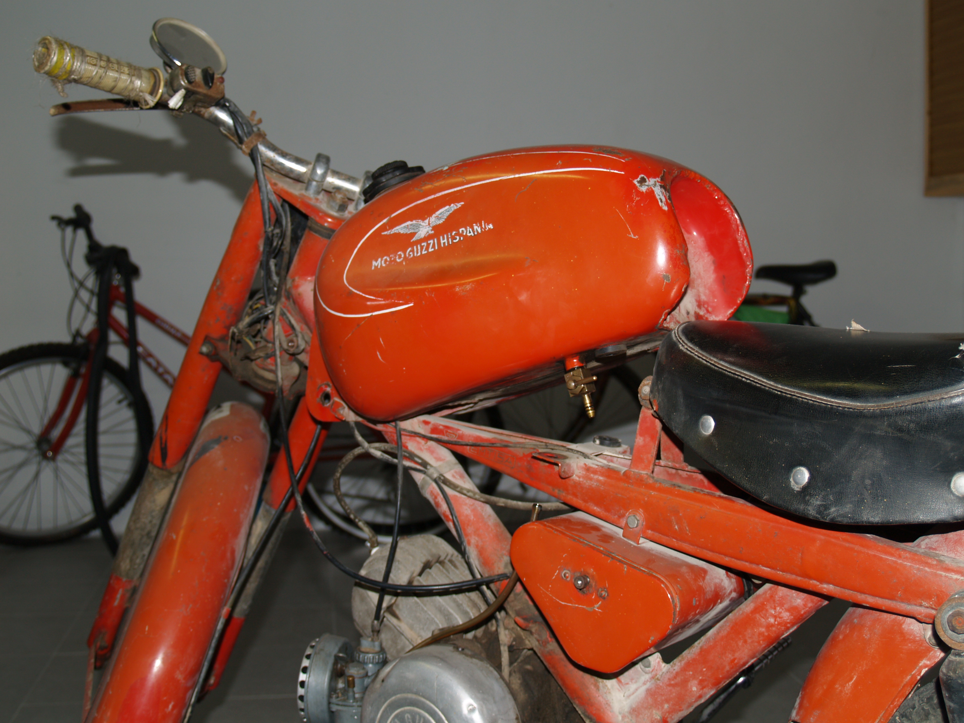

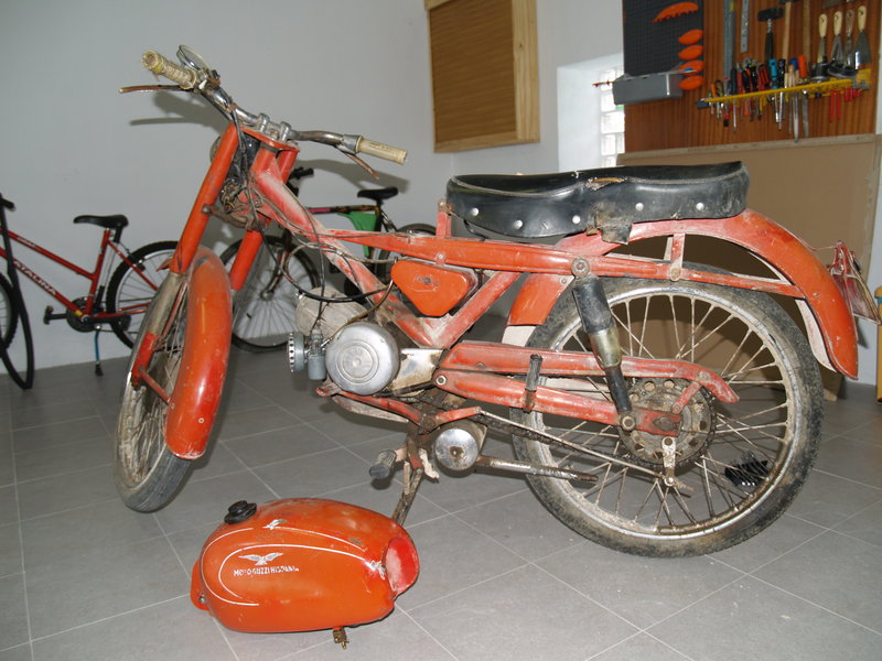

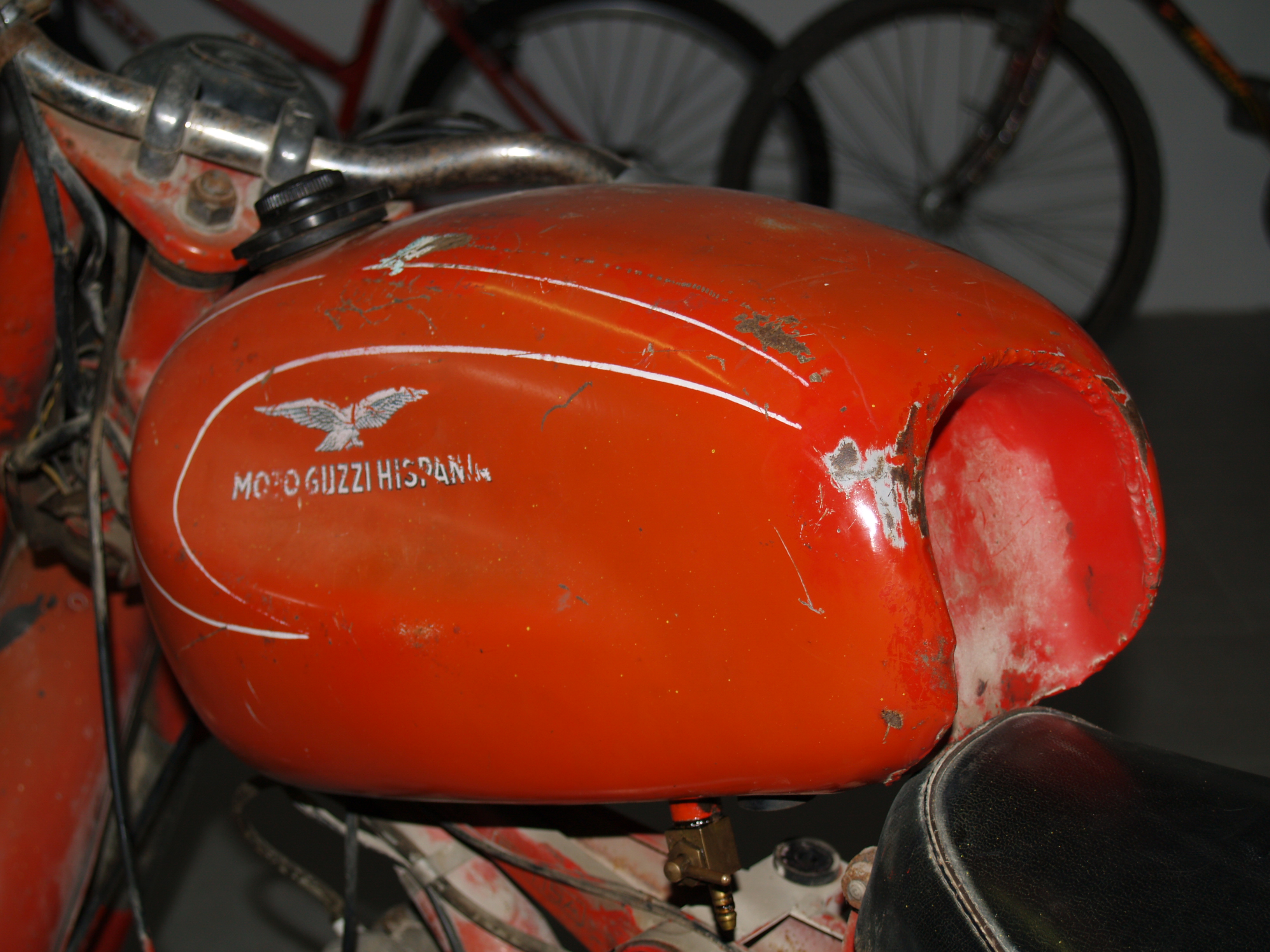

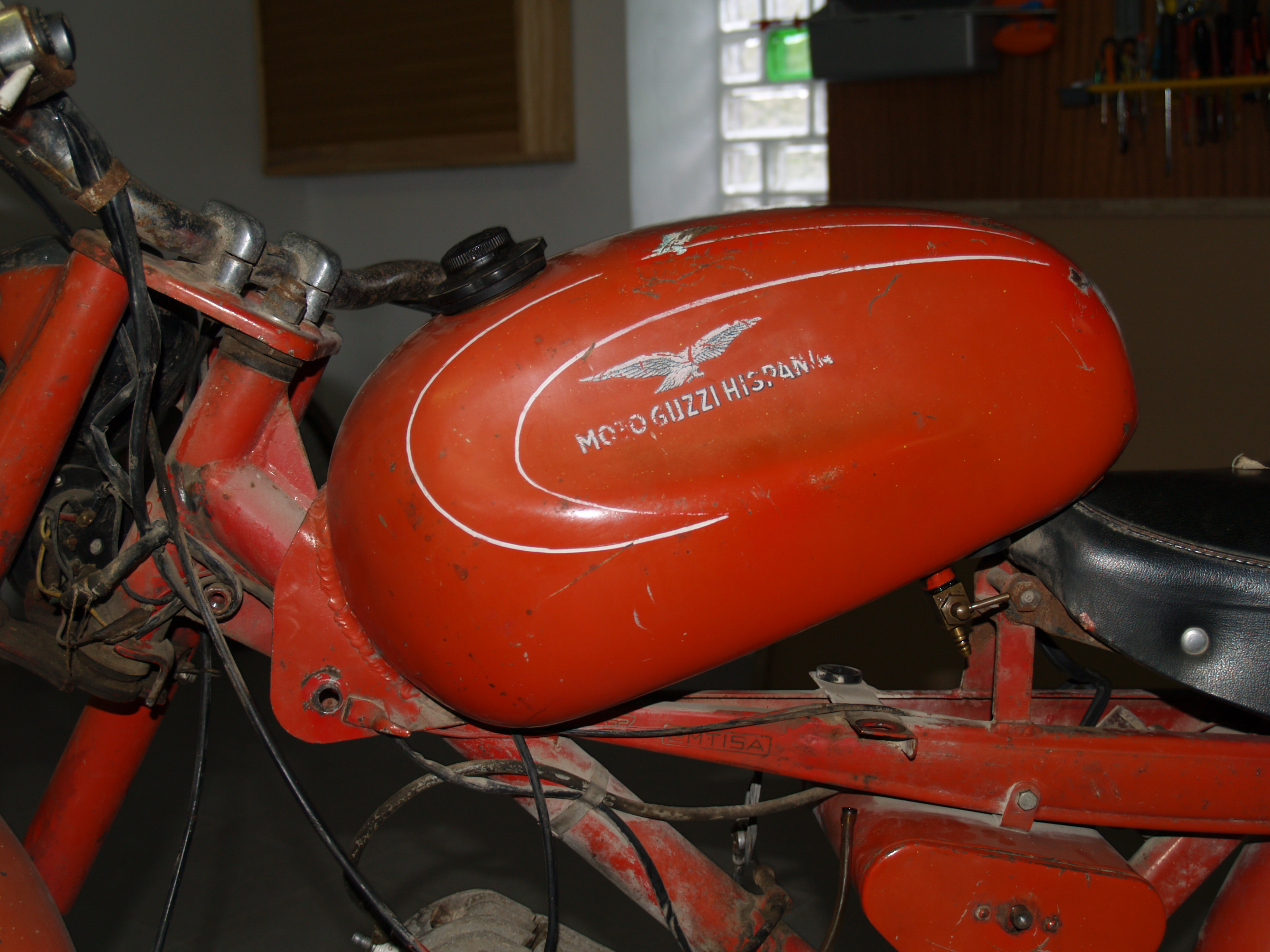

NotaPublicado: 01 Dic 2012, 20:13
Hace tiempo que lo desmonté y no recuerdo tener problemas.
He mirado las fotos que hice un montón para no tener problemas al montarla y te comento como lo quité:
Primero quité los dos tornillos que tiene debajo el depósito.
Después los dos de la parte de delante.
Solté la goma del grifo de la gasolina y lo levanté de atrás (la parte junto al depósito)
Te muestro unas fotos.
Espero que te sirvan.
P3231636.JPG [ 1.71 MiB | Visto 5530 veces ]
P3231637.JPG [ 1.65 MiB | Visto 5530 veces ]
P3231638.JPG [ 1.65 MiB | Visto 5530 veces ]
P3231639.JPG [ 1.68 MiB | Visto 5530 veces ]
