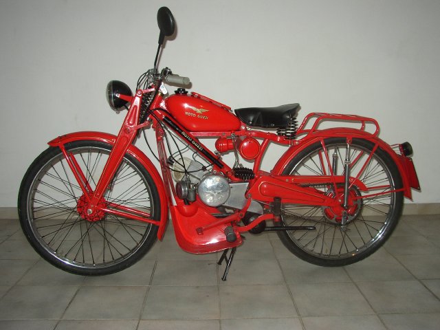

Disculpad, probablemente sea por la calidad de la foto. El portaobjetos o asiento, tiene movimiento, y no es fijo, el único punto de unión con el eje de la rueda son los amortiguadores, no tiene otro. He encontrado una foto de una moto con el accesorio. Creo que ahora lo vereis mejor.

Eso lo entendí, mi pregunta es, quieres volver a ponerle ese porta equipajes con los amortiguadores??? Si es así tendrás que restaurar el que tienes, pues será muy complicado que los encuentres. Y si no lo quieres poner, no hay problema, ya la moto cuenta con su amortiguación central.

Puedes ponerle uno como el que lleva la moto que puso Javi, es el que llevamos puesto casi todos, o bien puedes dejarla sin porta-bultos, también quedan muy chulas así.

Si haces solidario el portabultos al asiento y al eje de la rueda trasera, si o si necesitas amortiguadores.
Si sólo lo haces solidario al eje trasero (como en la foto que te puse) puedes obviar los mismos y rigidizar el sistema pues la amortiguación la hará el muelle que une el conjunto al bastidor de la moto.
