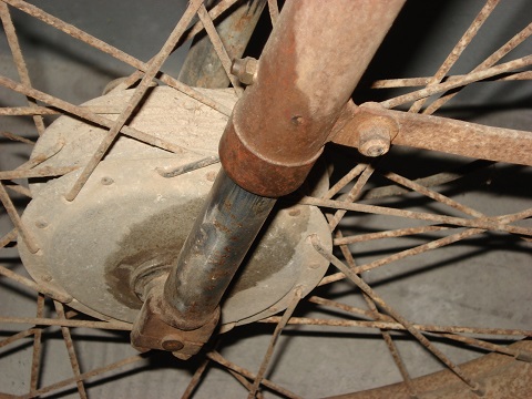

Comentario: Suspensión delantera
DSC07047-2.jpg [ 84.73 KiB | Visto 3231 veces ]

La suspensión si esta completa pero el Interruptor no es el que traía era uno Cuadrado el mio lo tiene
