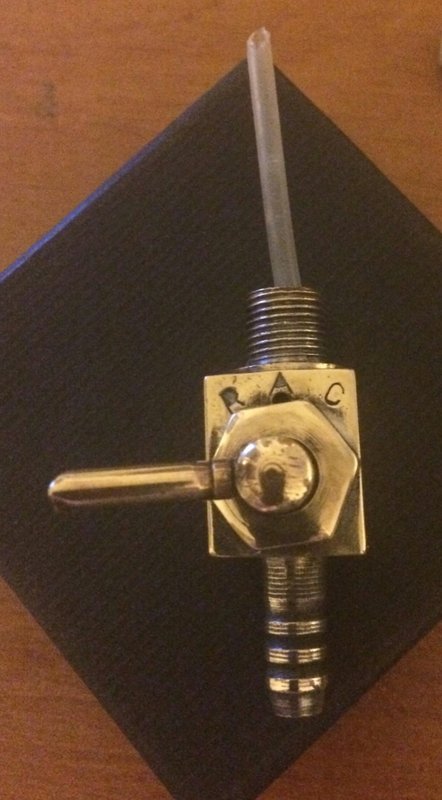

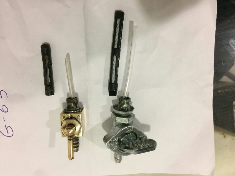

Bien. Solucionado el tema de la llave de la gasolina. He comprado una llave compatible y le he quitado el filtro. La original la he pasado por ultrasonidos y la he pulido....
el resultado es este....
ahora toca carburador...alli voy...
filtro gasolina.jpg [ 72.18 KiB | Visto 3746 veces ]
Llave gasolina.jpg [ 311.81 KiB | Visto 3746 veces ]

Buen comienzo :23: :23: :23: Las cosas bien hechas y con ingenio.
Ha quedado perfecta. :022: :022: :022:
 Asunto: Re: Empezando por el deposito. llave de gasolina
NotaPublicado: 26 Feb 2017, 10:30
Buen trabajo, te ha quedado muy bien
NotaPublicado: 26 Feb 2017, 20:32
Perfecto.
Le has puesto también la junta nueva ??.
Saludos memeces. :025: :025:
