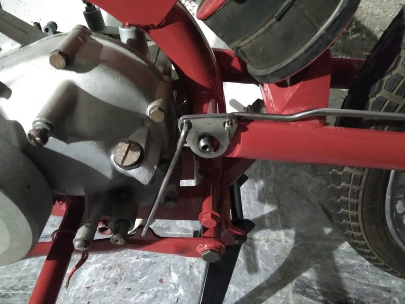

IMG_20180521_205736.jpg [ 402.7 KiB | Visto 4397 veces ]
Hola
Reanudo la restauración de mi Z98 y después de tanto tiempo no recuerdo qué llevaba en el eje del basculante para sujetar la varilla del freno trasero. Supongo que me falta algún casquillo sobre el que bascula la pieza donde van unidas los 2 tramos de la varilla. Tiene alguien alguna foto?
Gracias

NotaPublicado: 01 Jun 2018, 19:10
Me han pasado esta foto por otro medio. La pieza donde van las varillas del freno trasero apoya y gira sobre la parte cilíndrica y los lisa de la tuerca del eje del basculante. Esa esa mi duda. Ahí va la foto por si a alguien más le ocurre
 Asunto: Re: Varilla freno trasero Guzzi Z98
NotaPublicado: 01 Jun 2018, 19:11
IMG-20180531-WA0010.jpg [ 96.21 KiB | Visto 4338 veces ]
Se había quedado atrás la foto
