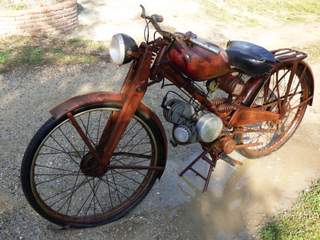

HOLA A TODOS.
ESTE NUMERO DE MOTOR ISA 175475 Y CHASIS MGH 594493 PERTENECEN A GUZZI 65 I año 1959 CREO YO .QUE OS PARECE ESTOY EN LO CIERTO?
ES QUE LA MOTO LLEVA DEPOSITO MUY REDONDO I SIN PORTA EQUIPAJES Y LA 65 NO LLEVABA ESTE DEPOSITO CREO!!!!!!
UN SALUDO
QUIM

Hola Quim,el deposito de la 65 podía venir con el chato con su portapapeles o con el redondo como la tuya,no se que criterio aplicaban pero unas venían con un deposito y otras con otro.La mia traía el deposito redondo y es del año 61.

MIRA ESTA ES.
LA TUYA ES ASI?
UN SALUDO DESDE GIRONA

Respecto a la numeración de bastidor y motor que indicas si que correspondería con una moto del año 1959.
No obstante según puedo ver en las fotos (procura reducirlas lo justo para que te deje cargarlas pero que se puedan ver más grandes) ese depósito correspondería a uno más pequeño y redondeado que era de la 49 y montaron en las últimas unidades de la 65 a partir del año 1962.
Puede ser que se lo cambiaran a posteriori.
¿Lleva fileteados en negro y oro?

Hola:
Parece que solo lleva solo filateado Oro"lo veo en foto en el ordenador ya que no tengo la moto aqui.
Me explicas el porque algunas llevan un filateado i otras dos filateodos?
Gracias por el detalle.
Saludos desde Girona .
Quim.
pd.El fin de semana me desplazo donde tengo la moto i me fijo bien.
Es una modificación que introdujeron a mediados de 1962 (último año de fabricación) para abaratar su coste.

Hola Quim,tu moto es igual que la mia,lleva también el deposito redondo como te dije en mensaje anterior.Si quieres ver la mia metete en Museo del Usuario,garaje de Alisio y podras verla perfectamente.Saludoa Alisio :021:
