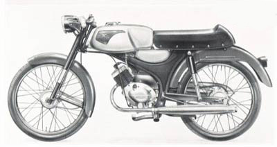

GUZZI HISPANIA DINGO SPORT 49cc
Marca: MOTO GUZZI HISPANIA
Modelo: Dingo 49 Sport
Motor: Monocilíndrico 2T / ISA
Cilindrada: 48,89 cc
Diámetro x Carrera: 38,5 mm. x 42 mm.
Potencia máxima: 1,18 CV 4500 rpm
Relación de compresión: 8:1
Refrigeración: Mediante aletas de disipación en cilindro y culata.
Electricidad: Encendido volante magnético FemsaVAJ61
Tensión/Potencia: 6V
Bujía: Bosch W225/175 T1 Champion L86
Carburador: Dell´Orto SHA 14 / 12
Difusor: 12 mm.
GuzzidingoS.jpg [ 50.05 KiB | Visto 1756 veces ]
Embrague: Discos múltiples en baño de aceite
Lubricación: aceite en carter 300 cc SAE 30
Cambio: Tres velocidades al pie derecho.
Transmisión: Primaria: Mediante engranajes helicoidales
Secundaria: por cadena de rodillos
Bastidor: Monoestructura chapa acero estampada
Carrocería: Metálica
Depósito: metálico, capacidad 7 L.
Suspensiones: Del: Telescópica amortiguadores a compresión
Tras: Horquilla oscilante amort. telescópicos
Frenos: Expansión interna doble mordaza simple leva
Delantero y trasero 105 mm. de diámetro
Neumáticos: delantero y trasero 2 1/4 x 18
Peso: 56 Kgrs.
Dimensiones: Distancia entre ejes: 1.130 mm.
Longitud total: 1770 mm.
Velocidad max: 40 Km/h.
