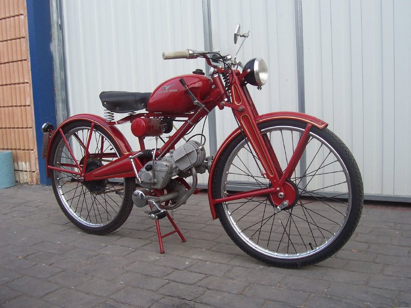

En esta foto podemos ver una Moto Guzzi Hispania 49. Claramente diferenciada con la 65 por varias razones:
1.- El depósito es de forma más redondeada y de una mayor capacidad.
2.- Desaparece el porta bultos.
3.- El codo del escape también tiene modificaciones al tener que pasar por debajo de los pedales.
4.- Aunque originalmente no la llevaba, esta lleva matrícula amarilla como ciclomotor (Debido al cambio de normativa en tiempos más modernos).
5.- El pedal de freno trasero también es distinto.

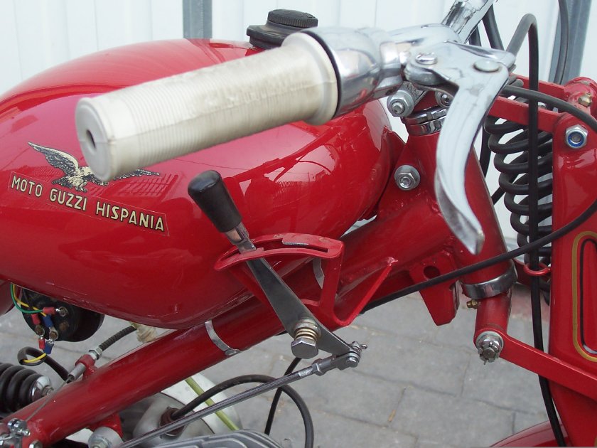

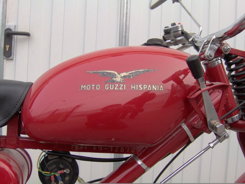

En esta foto podemos observar:
1.- El depósito tiene unas formar más redondeadas que la 65, desapareciendo el porta bultos.
2.- Se puede observar que los números de las velocidades (1, 0, 2 y 3) tienen el fondo pintado de color oro.
3.- Se pueden observar detalles de suspensión, palanca de cambio con su bola negra, acelerador, situación de la pegatina principal del depósito, etc.

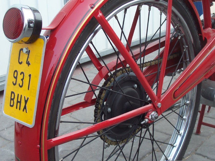

1.- El piloto trasero y por debajo de él la matrícula que como ya he comentado originalmente no existía pero por normativas posteriores ahí que colocársela.
2.- Los bujes pintados en negro, tanto delanteros como traseros.
3.- Fileteado, tanto del guardabarros trasero como del basculante.

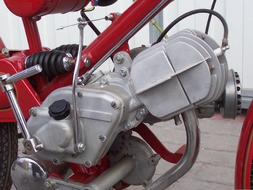

1.- Lo primero un motor perfectamente chorreado.
2.- La cabecita de plomo que tiene la terminación del cable del embrague.
3.- Los muelles de la suspensión trasera pintados de negro.
4.- Esa variante de pedal de arranque para estas motos (tanto para 49 como 65)

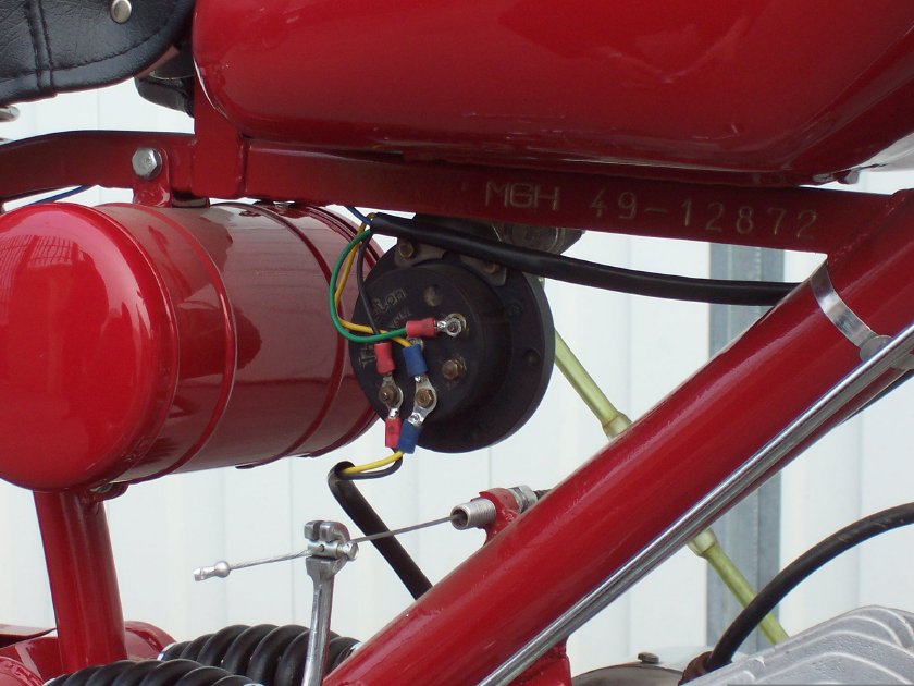

1.- Como el Claxon hace de empalme para los cables.
2.-Los números y letras del número de chasis también van pintados en color oro.

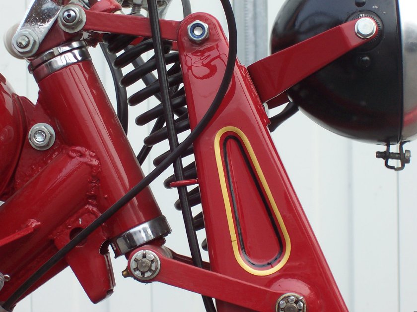

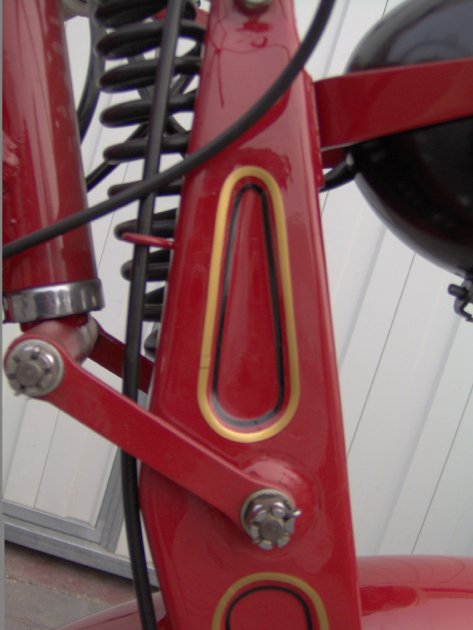

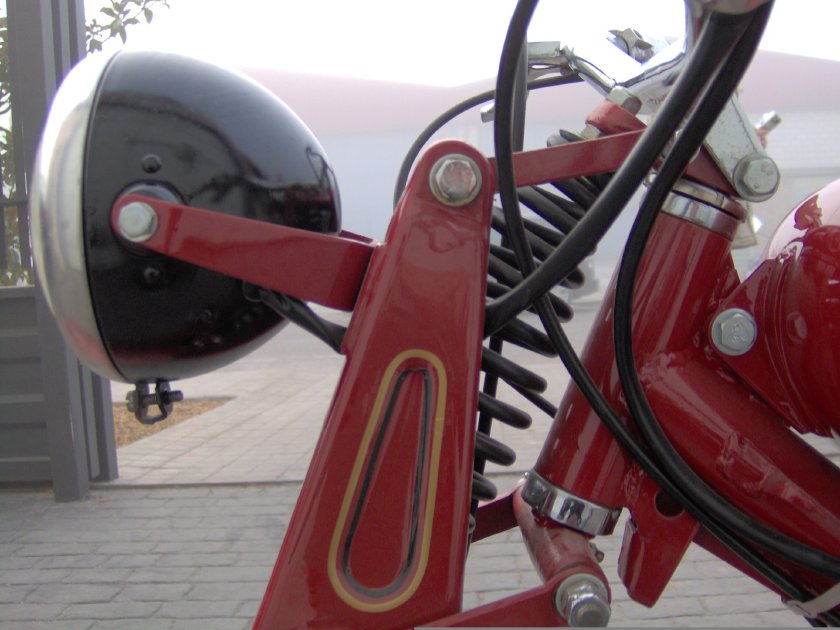

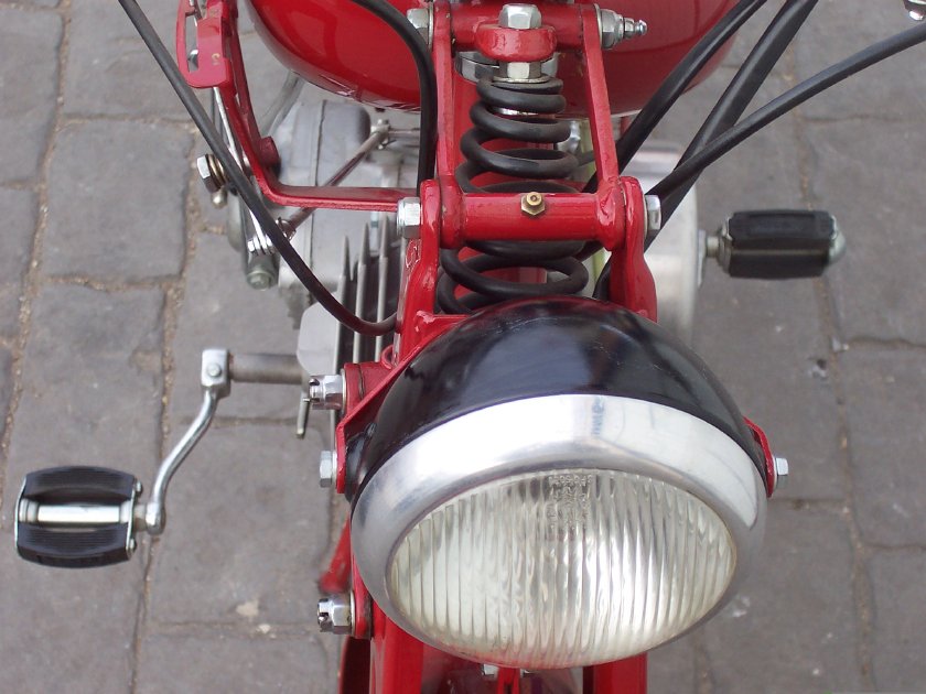

1.- Detalles de la suspensión delantera y su fileteado superior.
2.- Detalles de parte del faro.

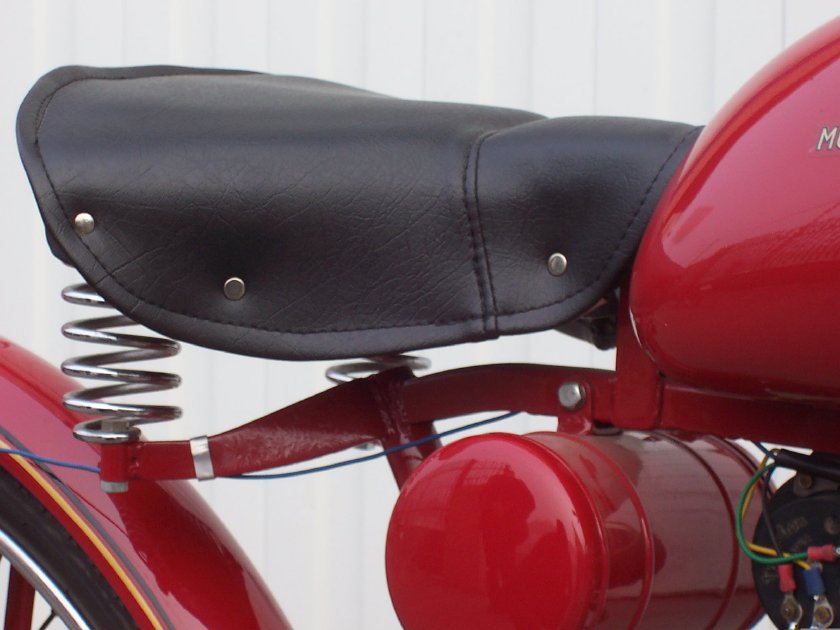

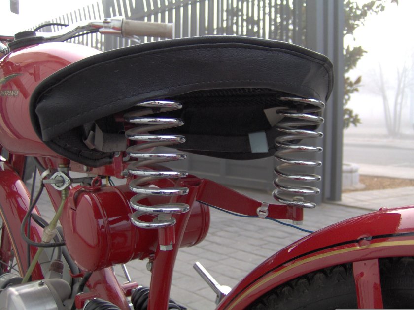

1.- El asiento.
2.- Parte de los muelles cromados del asiento.
3.- El cable que le lleva corriente al piloto trasero.
4.- Parte del fileteado del guardabarros trasero.

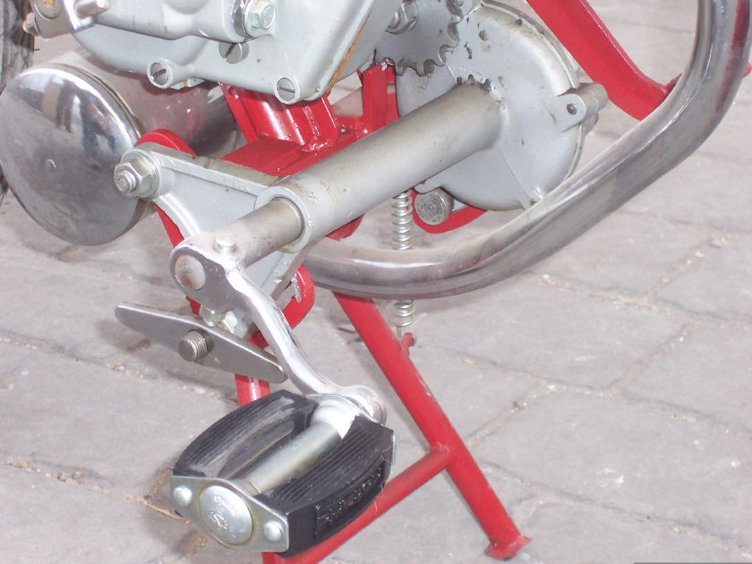

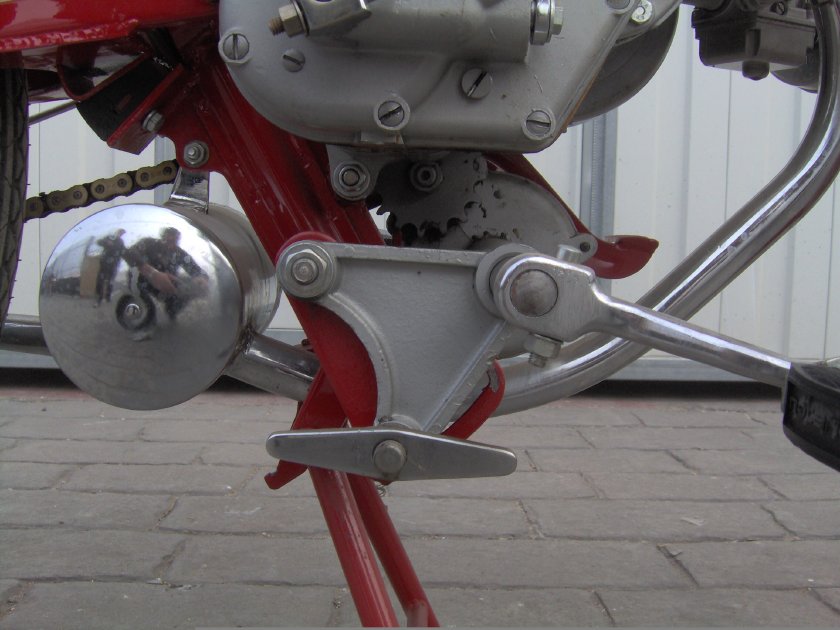

1.- El invento que diseño Guzzi para dotar esta moto de pedales.
2.- Como el codo del escape hace otro recorrido por tener que pasar por debajo del invento.

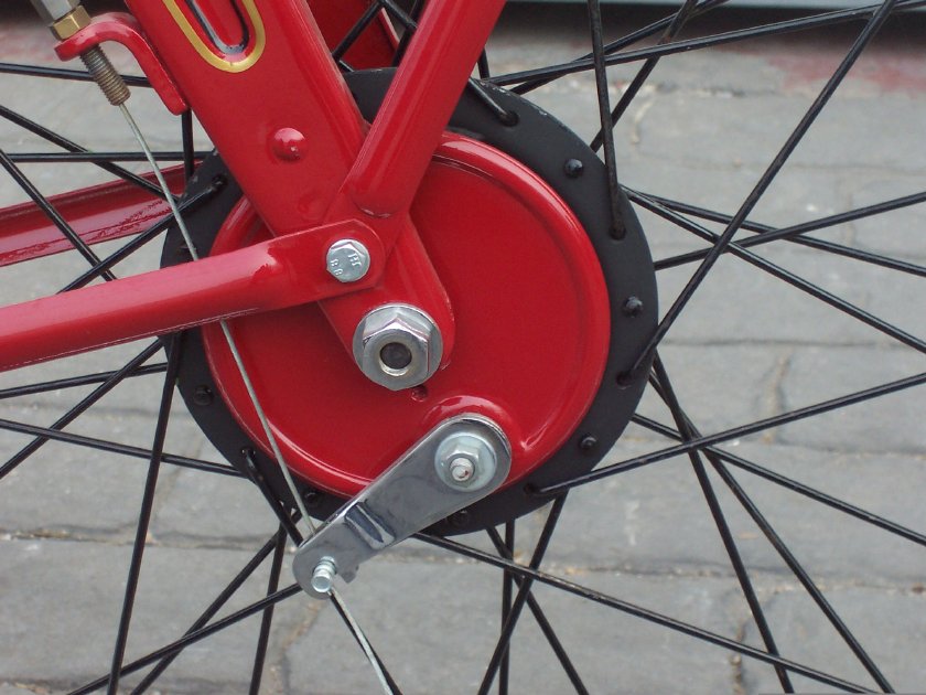

1.- Buje delantero pintado en negro.
2.- Terminación del fileteado haciendo forma redondeada.
3.- Radios cincados en negro.
4.- Tensor de freno delantero.

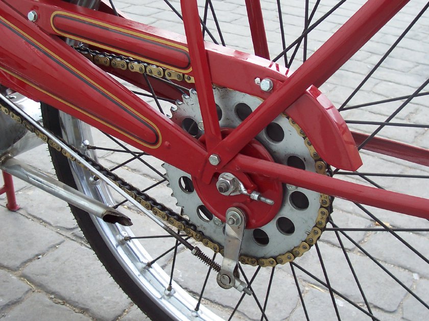

1.- Fileteado basculante.
2.- Terminación del fileteado del guardabarros trasero.

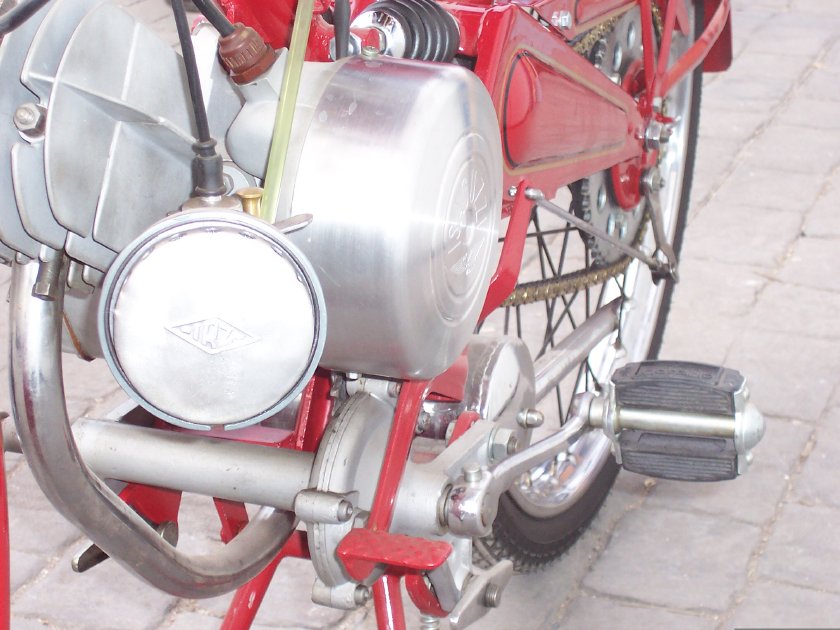

1.- Como los pedales sobresalen quedando a la misma anchura que el manillar.
2.- Detalles de la suspensión delantera con su muelle también en negro.
3.- Detalle del faro.

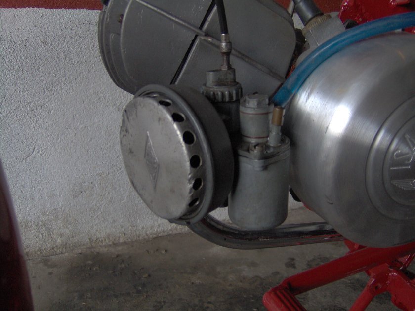

1.- Detalles del fileteado del basculante.
2.- Carburador. (No es el que corresponde a esta moto ya que el suyo iva fatal por tener mucha juego la campana)
3.- El detalle de la palanca del freno trasero que es otra cosa distinta a la 65 por tener que esquivar los pedales.
4.- El detalle de la salida del cable de la bujía.

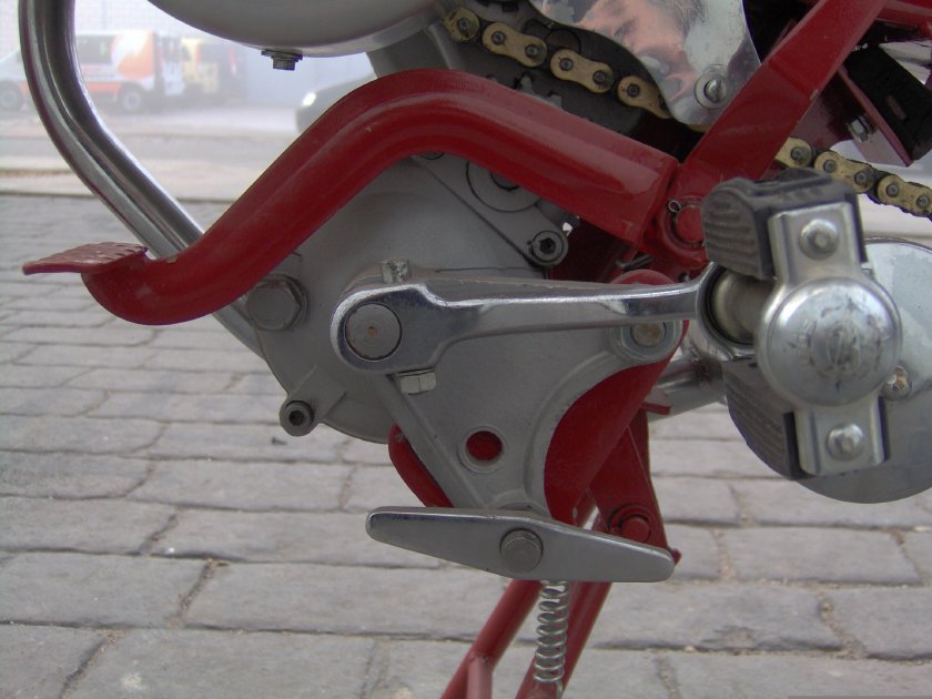

1.- El silencioso del escape. (Que si es igual al de la 65)
2.- El pedal de freno trasero con su forma distinta, su muelle y varilla de freno.
3.- Fileteado del basculante.
4.- La proximidad del piñón de los pedales a la cadena.
5.- Caballete y de su muelle.

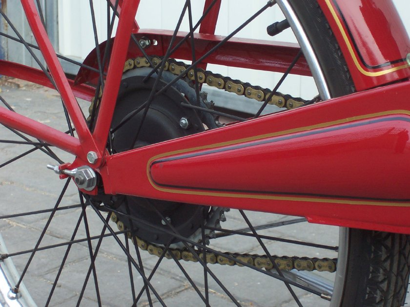

El curioso fileteado que lleva el cubrecadena. Esta 49 es metálico y pintado rojo, pero en otros modelos posteriores se llego a montar de aluminio.

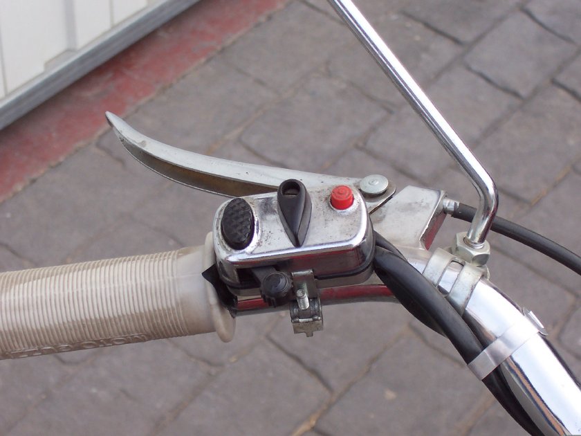

En esta foto podemos apreciar:
La Guzzi 49 no llevaba sobre el faro el conmutador de luces, llevaba el conmutador sobre el manillar y ya llevaba el pare incorporado a la llave. (El conmutador es de marca Leonelli)

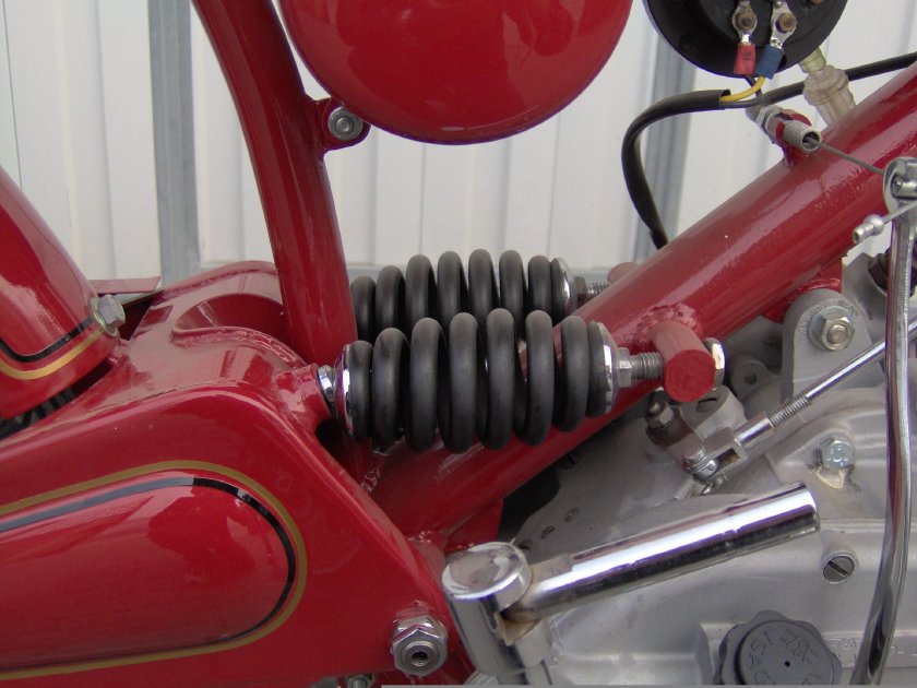

En esta foto podemos apreciar el detalle de los muelles de la suspensión trasera y de sus aproximadores.

1.- El tope de goma que lleva la suspensión trasera.
2.- Mejor vista del sistema de pedales.
En esta foto podemos apreciar una vista muy buena del depósito que como ya hemos comentado es de formar más redondeadas y de mayor capacidad que el de la 65.

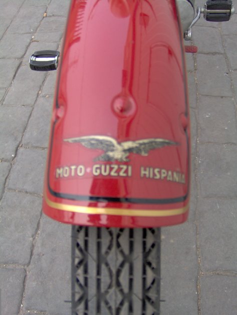

Aquí podemos apreciar el detalle del fileteado del guardabarros delantero y de la pegatina en su parte superior.

En esta otra foto apreciamos detalles del faro, suspensión delantera.
Detalle del asiento y de los muelles que lleva cromados.

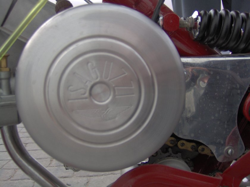

En esta foto podemos apreciar con detalle el protector que lleva el volante magnético y el protector que lleva la cadena junto al motor. Ambos de aluminio.

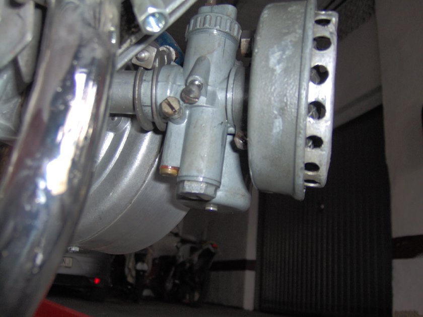

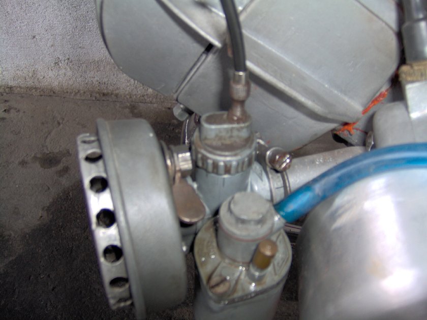

Estas fotos corresponden al carburador original de esta moto. Este fué sustituido por uno nuevo por los defectos de funcionamiento. Podemos observar el cebador.
En esta otra podemos observar tanto el cebador como la palomilla del aire del carborador.
1.- Un chicle.
2.- El tornillo del ralentí.
3.- El tornillo que regula la mezcla.
(Posteriormente haremos un Post sobre todos los entresijos del carburador por lo que no nos entretenemos con detalle ahora)
