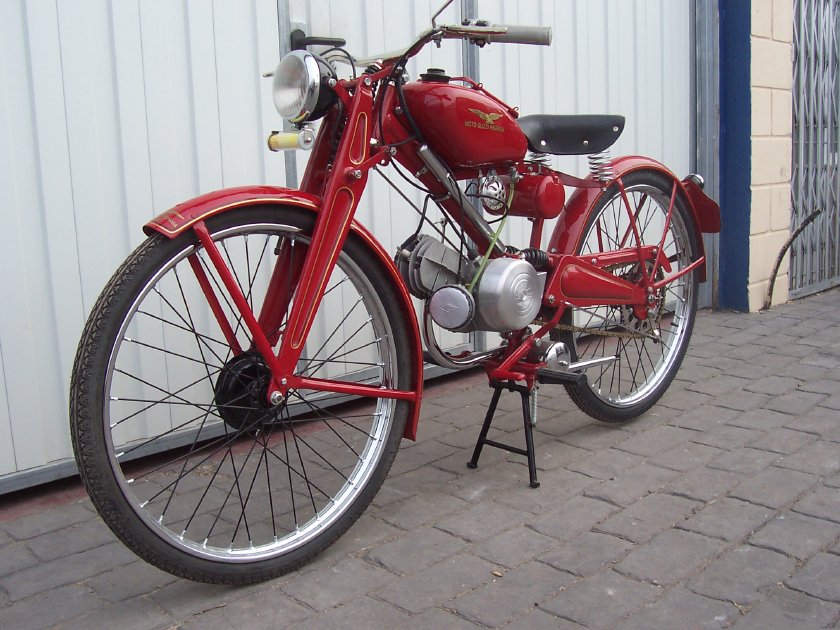

En esta foto podemos ver una Moto Guzzi Hispania 65. Claramente diferenciada por el resto de las cinco Guzzis por varias razones:
1.- Tiene sobre su depósito portaequipajes. (Es la única que tiene sobre el depósito).
2.- El depósito tiene unas líneas más cuadradas y es de menor capacidad.
3.- La palanca de cambio va en el depósito.
4.- No lleva pedales a diferencia de la 49.
Vista general.

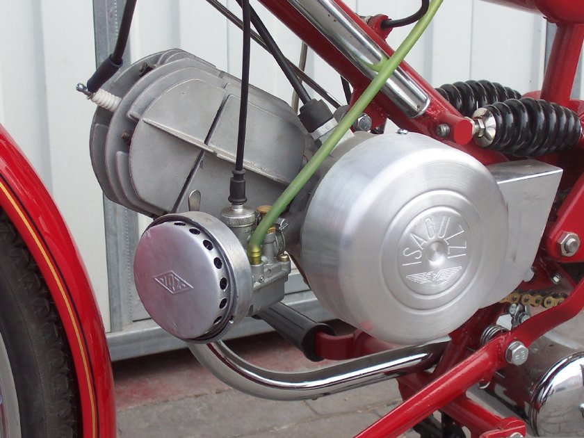

En esta foto podemos observar:
1.- Motor.
2.- Carburador (No es que corresponde a esta moto pero fue sustituido por no poder recuperar el suyo) pero muy bien disimulado al colocarle la tapa original del filtro de aire.
3.- La tapa de aluminio que envuelve el volante magnético.

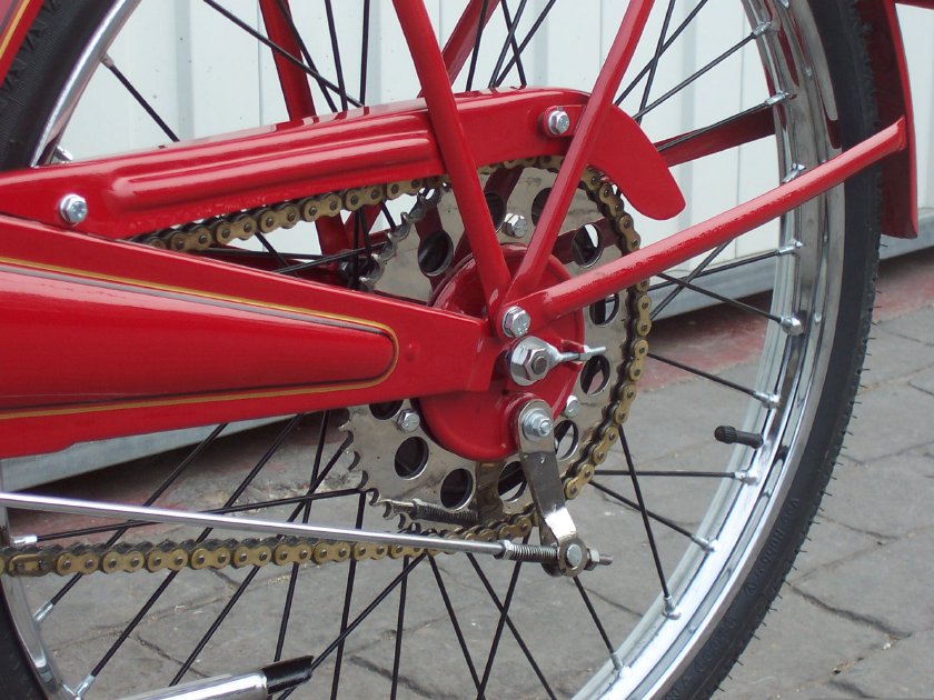

1.- Fileteado del basculante.
2.- Radios cincados en negro.
3.- Cubrecadenas.
4.- Varilla de breno trasero.
5.- Corona y cadena.

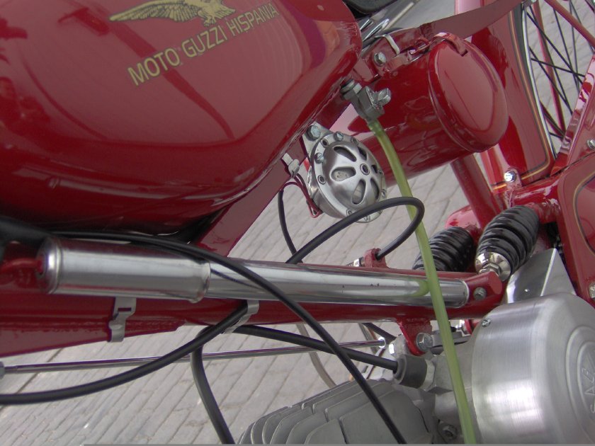

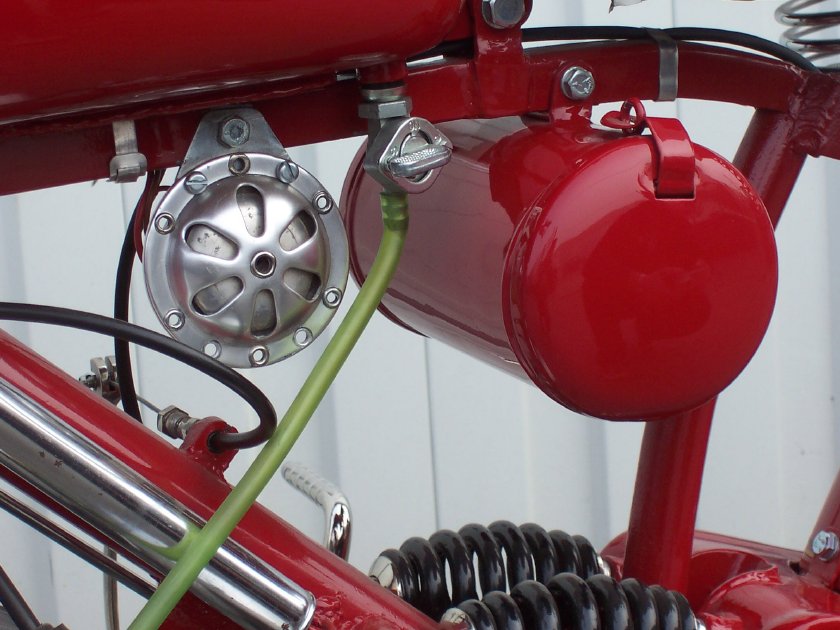

1.- Grifo de gasolina (De similares características al original).
2.- Caja de herramientas.
3.- Claxon (De similares características al original sustituido por avería del original).

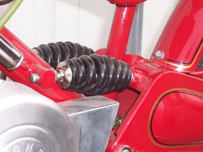

1.- Detalle de los muelles de la suspensión trasera.
2.- Detalles de fileteado del basculante.
3.- Detalles de fileteado guardabarros trasero.

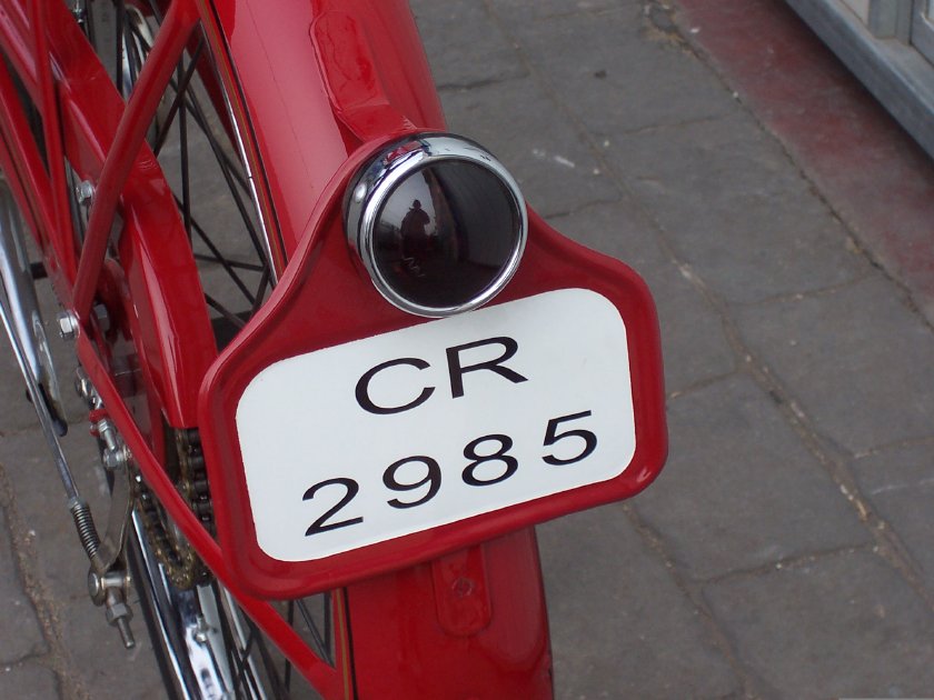

1.- Piloto y Matrícula.

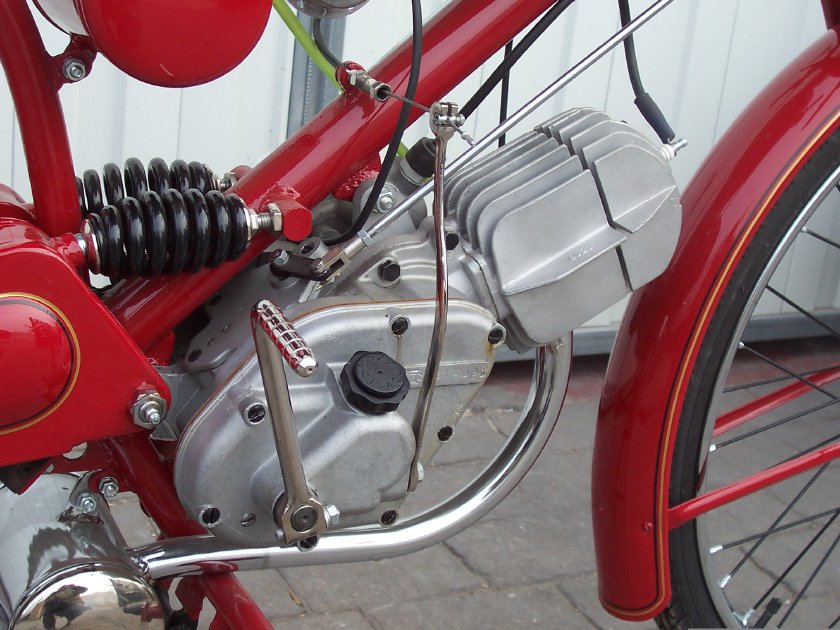

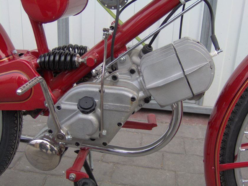

1.- Vista del motor.
2.- Palanca de arranque.
3.- Codo de escape.
4.- Cable y palanca de embrague.

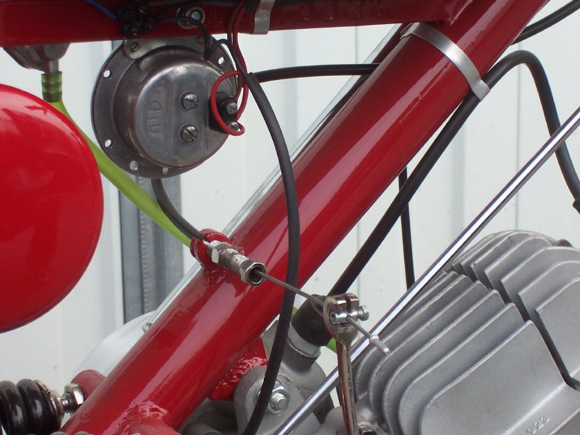

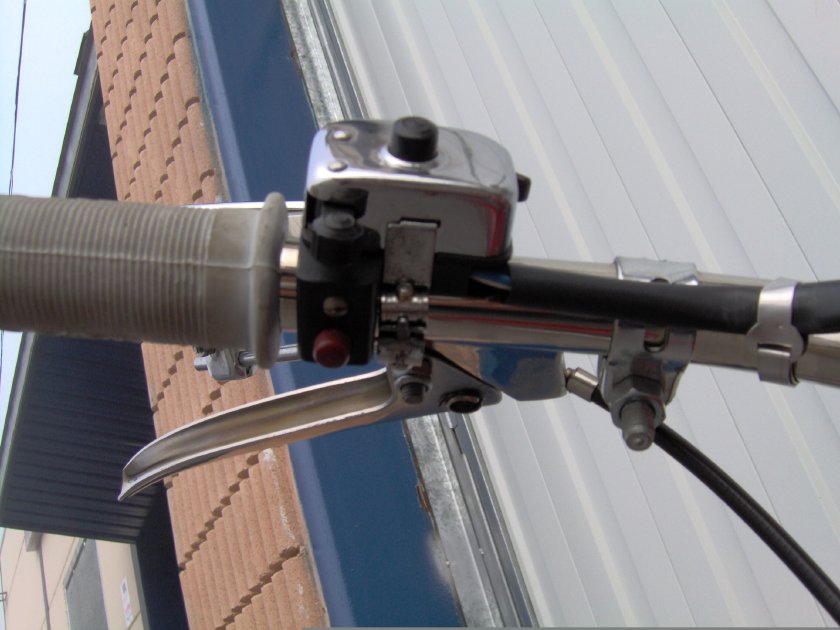

1.- Detalle de palanca de embrague.
2.- Regleta de conexión (este claxon no es el original y la original lleva las conexiones en el propio claxon).
3.- Detalle de la abrazadera metálica que sujeta el cable de la bujía en el chasis.

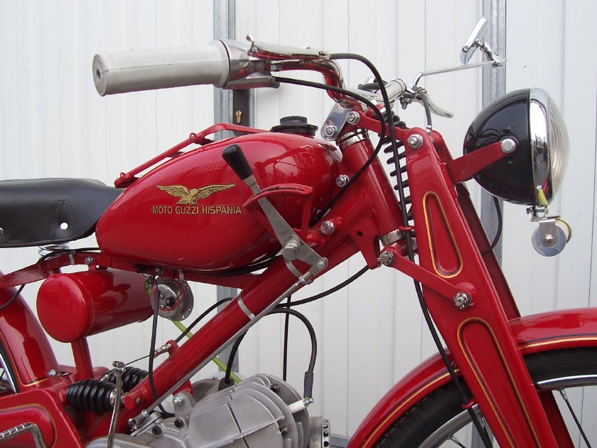

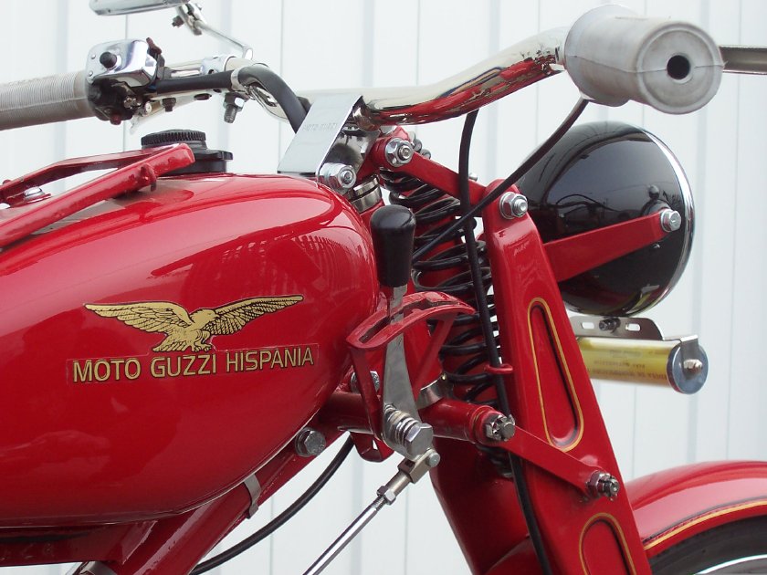

1.- Detalle de la palanca de cambio.
2.- Detalle de la pegatina del depósito.
3.- Detalle de fileteado de la suspensión delantera.
4.- Puños del manillar.

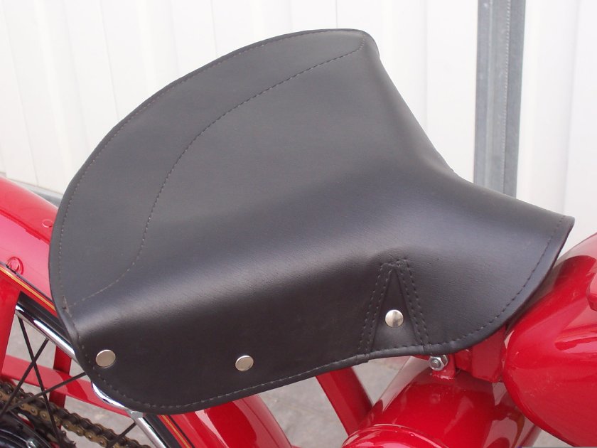

1.- Detalle del asiento.

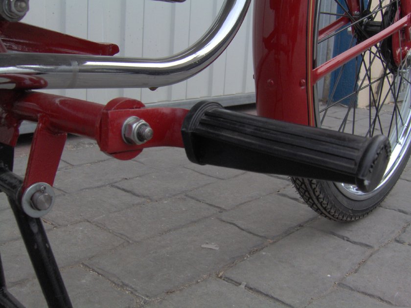

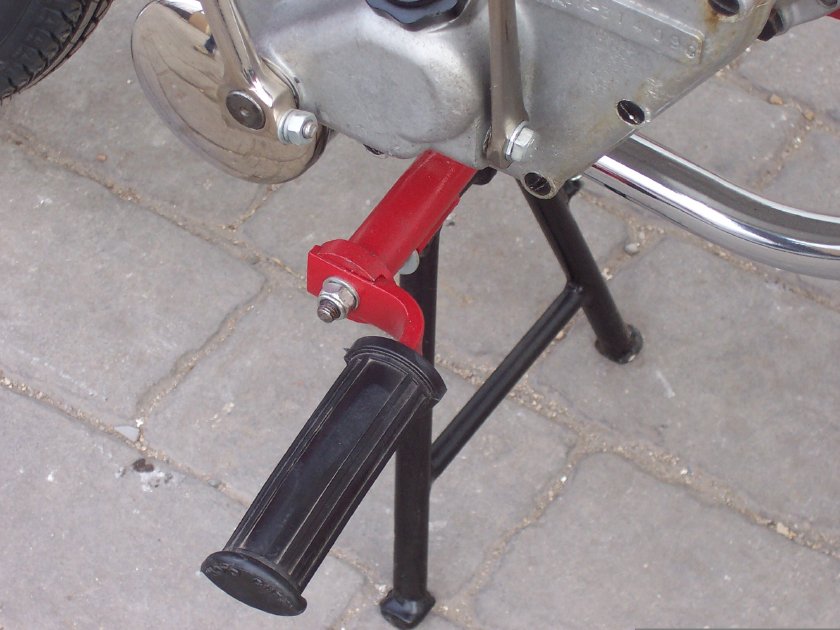

1.- Detalle del reposapiés.

1.- Vista lateral.
2.- Detalle de palanca de cambio.
3.- Detalle de pegatina del depósito.
4.- Detalle del faro (Este modelo no lleva el conmutador en el faro sino en el manillar).
5.- Fileteado de la suspensión delantera.

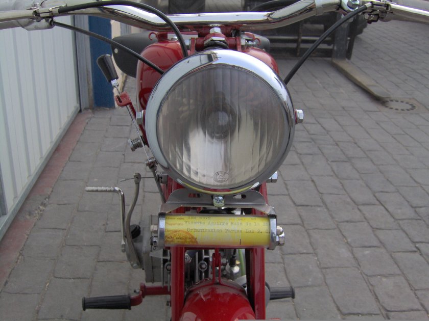

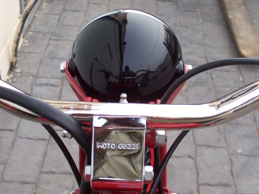

1.- Detalle del faro (modelo sin conmutador).
2.- Detalle del embellecedor original de Moto Guzzi pero que no se montaba en serie.
1.- Detalle del porta célula y célula en la parte inferior del faro.

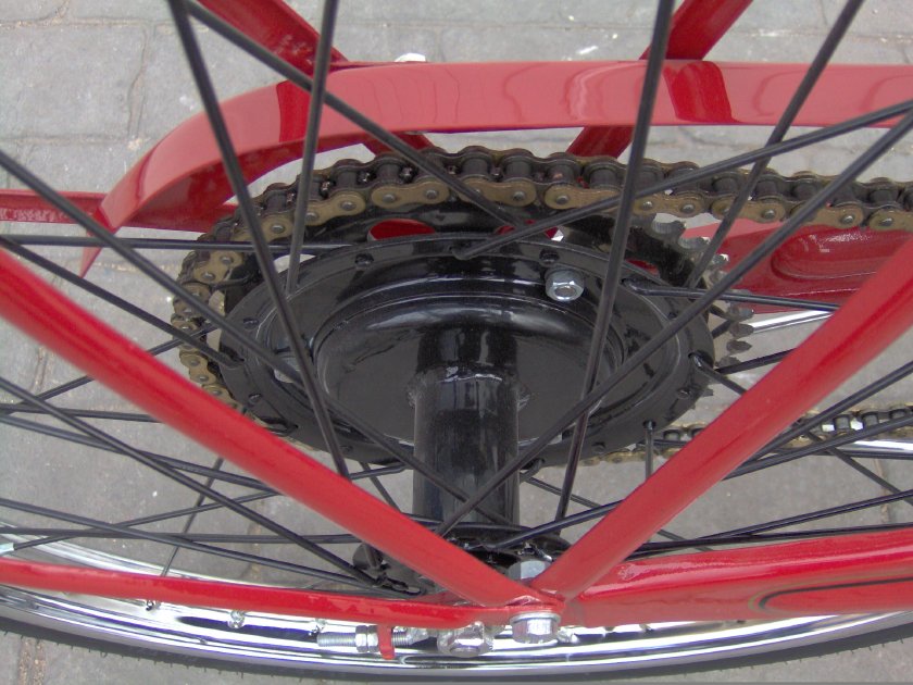

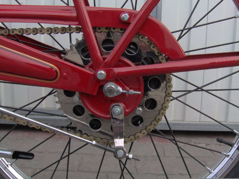

1.- Detalle corona trasera.
2.- Detalle de la terminación de la varilla de freno trasero.
3.- Detalle del tensor de la cadena.

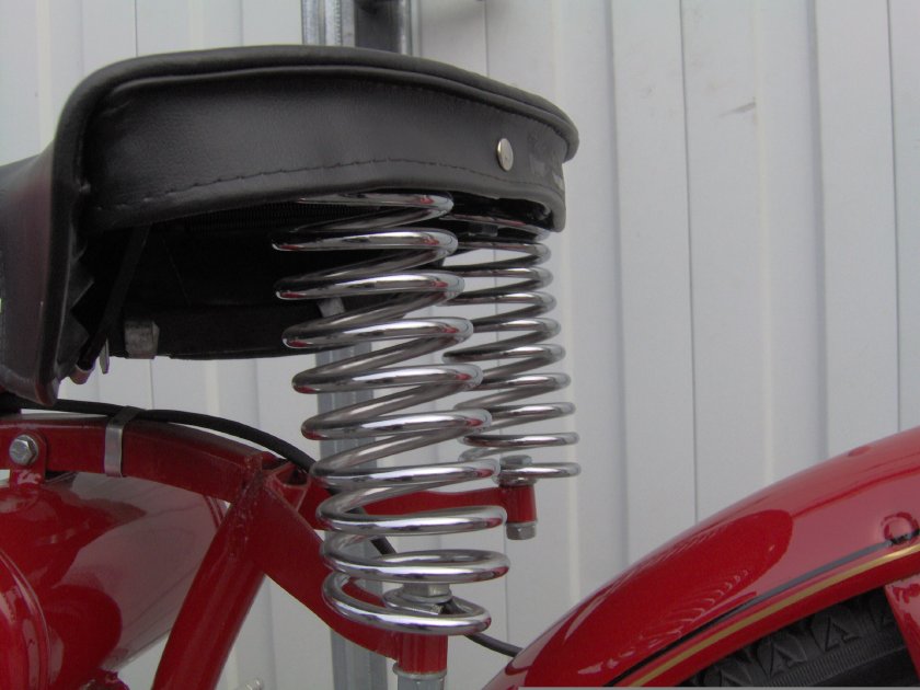

2.- Detalle de los muelles del asiento.

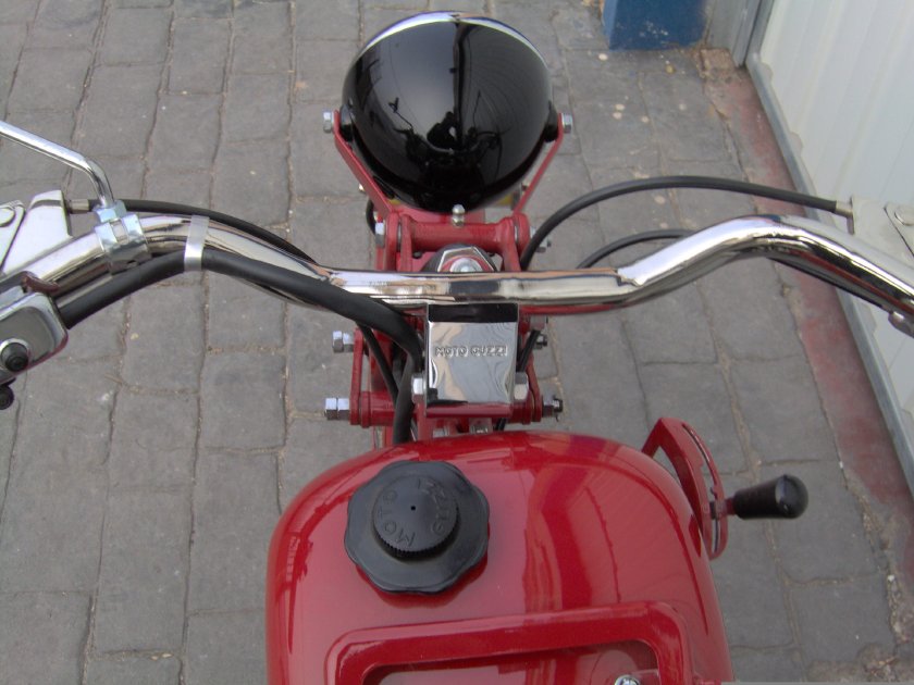

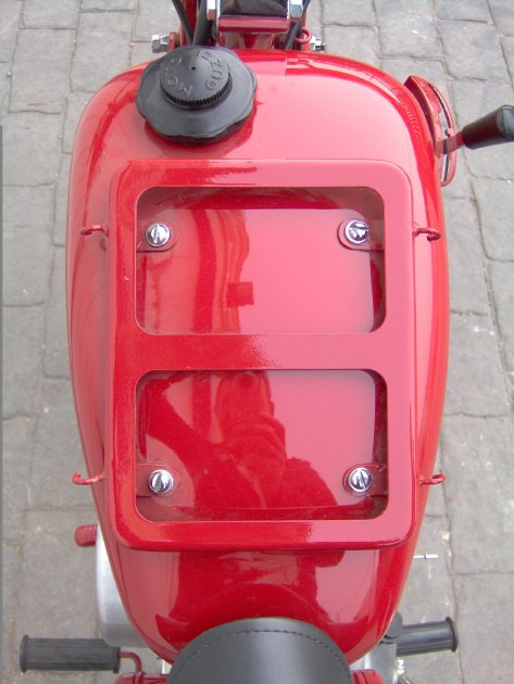

1.- Vista superior.
2.- Detalle del tapón del combustible.

1.- Detalles del fileteado del guardabarros trasero.
2.- Pegatina del guardabarros.
3.- Piloto.
4.- Matrícula.

1.- Vista lateral del motor.
2.- Tornillos de cierre del motor cincados en negro.

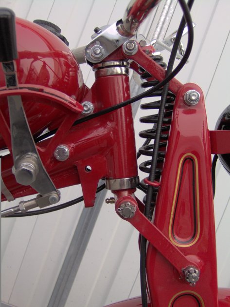

1.- Detalles de la suspensión delantera.
2.- Detalle del fileteado parte superior.
3.- Detalle de la palanca de cambio.

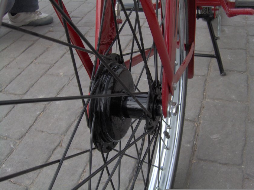

1.- Radios cincados en negro.
2.- Buje trasero pintado en negro.

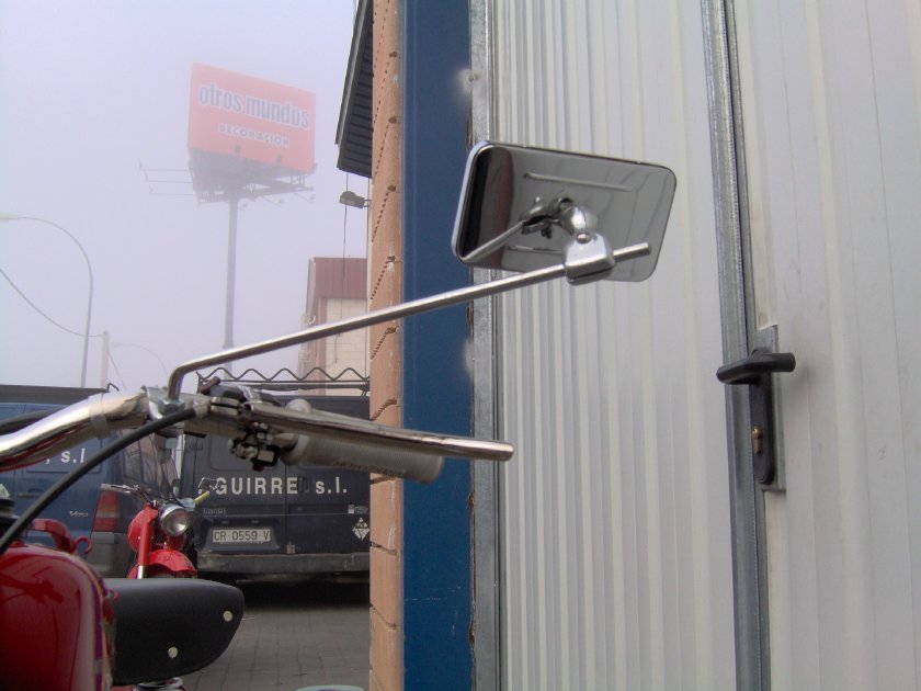

1.- Detalle del retrovisor. (Originalmente la moto no lo traía pero había que ponérselo por normativa. Por lo que no nos hemos de extrañar viendo diversos modelos usados para estas motos).

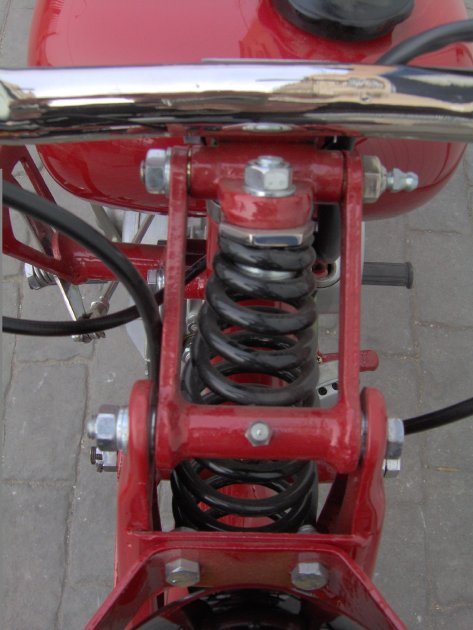

1.- Detalles vista superior de la suspensión (llamada paralelogramo).
1.- Detalle de la bomba de aire.
2.- Detalle de las grapas metálicas para sujetar los cables al chasis
1.- Detalle del tapón del combustible.
2.- Detalle del porta equipaje.

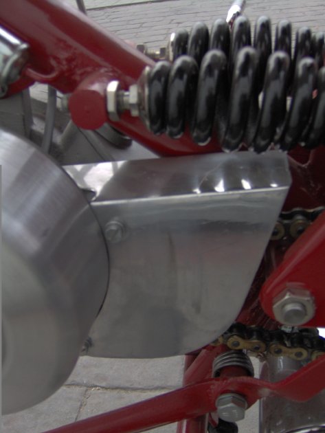

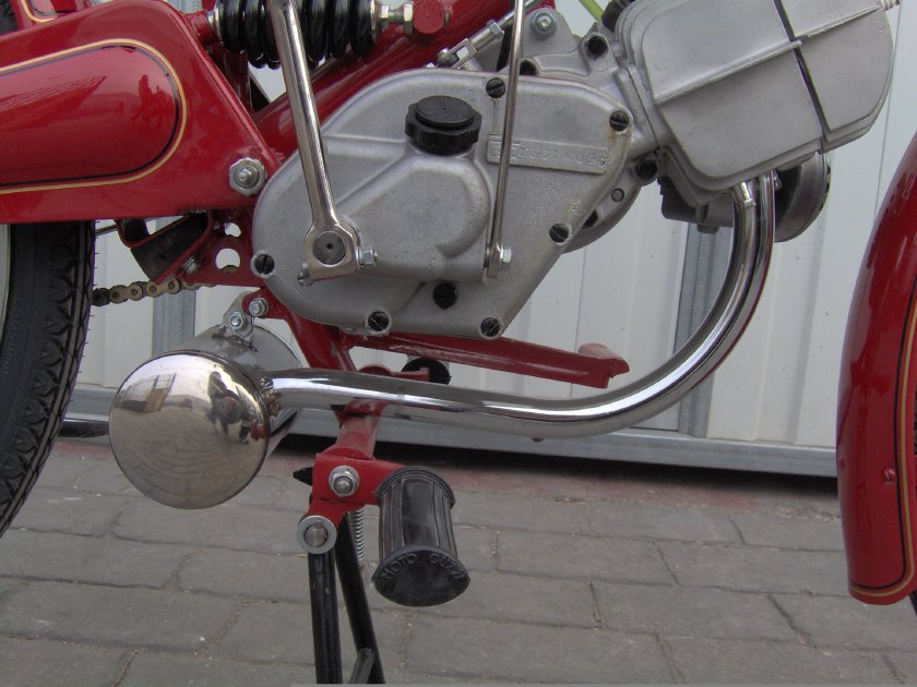

1.- Detalle del cubrecadena de aluminio del lado del motor.
1.- Detalle del caballete y de su muelle. (Como dato curioso, el primer modelo de esta moto fabricado en Italia no disponía de caballete).
1.- Detalle del reposapiés. (Pudiendo existir varios modelos ya que este va atornillado otros van de una pieza).

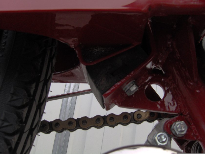

1.- Detalle del tope de goma del basculante.
